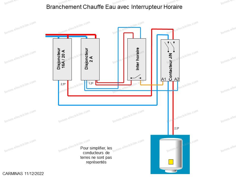

Bonjour le Forum.
Ayant récemment "Migré" de l'option HC vers l'option Tempo, je me retrouve avec un petit souci concernant le fonctionnement de mon chauffe-eau électrique. Je suppose que je ne suis pas seul dans ce cas.
Je m'explique :
Avec l'option HC, le chauffe-eau se mettait en route uniquement pendant les heures creuses (c'est normal) grâce au contact pilote EDF qui enclenchait le relais du chauffe-eau. Depuis le passage au tempo, le relais du chauffe-eau ne s'enclenche plus car le contact pilote EDF n'existe plus).
Existe t'il des systèmes (autonomes ?) permettant de "Capter" les périodes Heures Pleines des jours rouges ? Ceci afin d'alimenter un discontacteur pour interrompre l'alimentation de mon chauffe-eau ?
ou bien existe t'il d'autres solutions afin de parvenir au résultat ? Toutes vos idées seront évidemment les bienvenues.

Vaste sujet, mais je pense que vous mélangez 2 choses.
Autrefois avec Tempo il y avait 2 contacts :
- C1C2 qui permettait de mettre en route le chauffe-eau pendant les HC (que le jours soient bleu/blanc/rouge)
- C3C4 qui permettait de couper le chauffage (et autres appareils gourmands) pendant les HP des jours rouges.
Désormais sur les compteurs Linky, il n'y a plus de C3C4, mais toujours C1C2
Donc pas de soucis pour le coup pour les HC du chauffe-eau vu que C1C2 existe toujours
En revanche pour C3C4 il y a des solutions alternatives (à la mise en oeuvre plus ou moins complexe) :
- Il semblerait qu'ENEDIS propose un module SDCC qui donne l'équivalent de C3C4, mais difficile d'avoir des infos la dessus
- des sociétés semblent commercialise l'équivalent (je pense au boitier BRTEMPO1 de chez POLIER)
- des bidouilles d'informaticien pour récupérer la téléinfo et l'exploiter via des modules adaptés
- utiliser une horloge pour les HC du chauffe-eau ce qui libère C1C2 et demander à ENEDIS de reparamétrer C1C2 comme l'ancien C34
Mais il faut faudra du courage pour déterminer la bonne optionset faire des recherches sur les différents forum pour avoir plus de précision car vous allez vite vous rendre compte qu'il n'y a pas grand chose de clairement document.
Perso je suis dans le même cas que vous et je suis en train de travailler à la dernière solution.

Merci pour ces réponses.
La solution simple que je vais adopter consiste à installer une horloge (Module IHP de Merlin Gerin) réglée de la même manière tous les jours de la semaine (de 22 heures à 06 heures) pour alimenter le relais du CE.
Bonne journée.

Bien sûr, c'est la solution lorsque l'on dispose de ces contacts.
Malheureusement, mon compteur Linky est éloigné et à l'époque (années 80) le contact "Pilote EDF" était (et est toujours, dans mon cas) fourni par un relais de type Pulsadis.
Par conséquent, je ne dispose donc pas de C1-C2.

OK.
Donc mettre votre horloge en vous inspirant de mon 2ème schéma.
