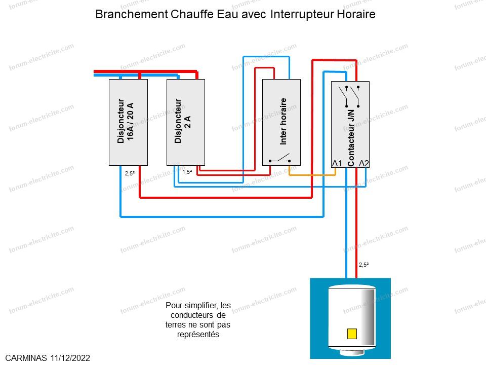

Tel que je l'indique dans le titre, je dois changer un contacteur qui fait du bruit dans un tableau avec neutre commun.
Comment brancher un contacteur actuel sur cet ancien système ?

S'il était déjà présent, il suffit de le rebrancher à l'identique.
La seule différence avec un schéma traditionnel, c'est que le neutre ne provient pas d'un disjoncteur mais de la barrette de neutre.

Merci pour votre réponse. Effectivement, les branchements sont les mêmes.
Par contre, le contacteur ne fonctionne pas en position marche forcée. Cette dernière ne reste pas enclenchée.
Le contacteur est neuf (j'en ai essayé un autre d'une autre marque qui fait la même chose), j'ai vérifié les branchements.
Sauriez-vous pour quelle raison ?

Si c'est une marche forcée avec retour automatique, c'est parce que le circuit de commande est sous tension.
Une photo de votre branchement aiderait.

Non la marche forcée fonctionne uniquement lorsque le contacteur est en HP (circuit de commande ouvert donc hors tension).
En HC, pas besoin de marche forcée puisque c'est la plage horaire où il fonctionne (circuit de commande fermé donc sous tension).

Non, pas si c'est une marche forcée à retour automatique (comme le sont les contacteurs J/N), le principe étant justement que pendant les HC le contacteur revient automatiquement en mode auto.
Donc si vous tentez d'enclencher la marche forcée pendant les HC, le contacteur revient immédiatement en auto.
Par contre la marche forcée doit tenir pendant les HP (et le contacteur repassera en auto au passage HC).

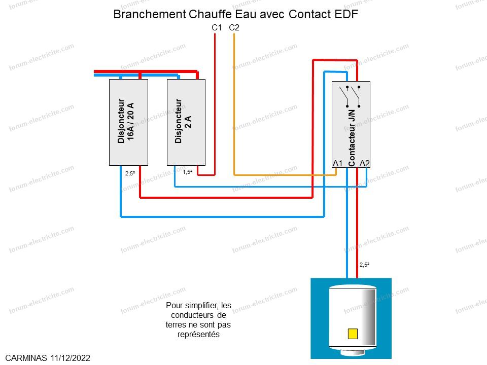

Quand j'ai parlé d'heures pleines et creuses, cela supposait que le circuit de commande du contacteur était asservi correctement à celles-ci.
Mais est-ce bien le cas chez vous ?
En général, on utilise le contact C1C2 du compteur Linky pour faire cette asservissement de manière fiable.
Mais ce n'est pas toujours possible car parfois trop loin ou pas accessible.
Le palliatif dans ce cas est d'utiliser le contact d'une horloge, mais si les plages sont mal réglées ou que l'horloge n'est pas à l'heure, cela ne fonctionne plus correctement.
Parfois cela passe par un gestionnaire d'énergie qui gère cette fonction, mais qui peut également avoir un problème.
Il vous faut donc analyser le circuit de commande de votre contacteur (ce qui passe par A1 A2) afin de comprendre comment il est constitué et détecter une éventuelle source d'anomalie.
Dernier point : vous avez quel type d'abonnement heures creuses ? L'historique d'EDF ou un autre.

Pour CMT : Je ne sais pas ce qu'est "le contact C1C2 du compteur Linky". Par contre le conteur linky ce situ à presque 30m de la maison et, entre le tableau (2) dans lequel se situ le contacteur incriminé et le compteur linky, il y a un autre tableau (1).
Ce dernier était le tableau général de la première partie de construction.
Le tableau 2 étant celui de l'extension.
La maison appartient à des amis qui habite à 30kms de chez moi, que j'essaye de dépanner.
Utiliser le contact d'une horloge me semble compliqué mon niveau (et incertain d'après ce que j'ai compris).
Quant à analyser le circuit de commande de du contacteur qui passe par A1 A2, je veux bien essayer mais je ne sais pas comment faire. Auriez vous un tuto ou une explication?

Si cela fonctionnait avant, il n'y a rien à refaire.
Juste à analyser l'existant pour essayer de comprendre l'origine de l'anomalie.
Quand à "analyser A1 A2" il suffit de suivre les fils :
- En A2 on voit un fil rouge, lui même raccordé à un fil marron. Après on ne sait pas où il va
- En A1, on voit un fil bleu. On ne voit pas où il va. La logique voudrait que ce soit sur la barrette de neutre.

Bonjour. Juste une remarque en passant.
Il y a de la tension aux bornes d'un interrupteur ouvert, facile a montrer avec un schéma basique.
On espère que l'électricien n'a pas utilisé un testeur à lampe néon.
Les problèmes que vous exposez ne sont pas insurmontables, il faut être méthodique, se référer au schéma théorique et voir comment les circuits sont câblés.
Un télérupteur, qu'il soit en 0 ou 1, ne fait aucun bruit. Il peut faire un "clic" au moment de la commande et c'est tout.
Les bruits sont d'origine électromécanique. Que ce soit un télérupteur au moment de l'impulsion de commande, et le contacteur quand il est commandé. Ce dernier vibre un petit peu, pas au point que ce soit gênant.
Vu d'ici, tant qu'une recherche méthodique n'aura pas été effectuée les problèmes demeureront. Et pourtant, ce n'est pas d'une grande difficulté.
Un électricien professionnel qualifié, expérimenté, imaginatif et bien formé a les capacités pour résoudre un problème qui semble mineur.
Il faut "s'y remettre".
Citation :Cela s'explique aisément, il suffit de voir le schéma équivalent complet de l'ensemble.
les 2 fils noirs C1C2 à la sorti du Linky sont sous tension à priori en permanence.
Citation :Lesquels ? Les a-t-il corrigés ? Tant qu'un relevé de schéma du montage n'a pas été effectué, la résolution des problèmes n'avancera pas. Ce schéma peut être dans la tête, et sur du papier si l'on débute.
Il a aussi relevé des défaut de branchement phase/neutre sur certains circuit et éléments.

Bonjour, (en passant également)
Un branchement contacteur, avec asservissement C1C2 est relativement simple; l'électricien n'arrive pas à trouver le dysfonctionnement ; on ne peut que douter.
On lit le télérupteur fait du bruit aussi bien en position 0 que 1 ; on dirait que la bobine est alimentée en permanence !
On lit également que le télérupteur commande le contacteur ! sans explication ça rend perplexe.
Ce n'est pas clair comme montage, il faut relever le schéma avec tous les repères, la clé est là ; vous pouvez également le mettre sur le forum, on trouvera bien la solution.
Bonne continuation.
Bonne continuation.

J'ai du mal à comprendre cette histoire de télérupteur qui débarque à la réponse 24 et qui interagirait avec le contacteur.
Ce n'est pas le job d'un télérupteur de gérer la mise en route d'un chauffe-eau.
Si vous avez des soucis pour récupérer l'info d'asservissement HC d'EDF (visiblement dans un autre tableau), l'ajout d'une horloge associée au contacteur est une solution éprouvée, présente dans des centaines de milliers de logements. Et cela éviterait que le contacteur soit alimenté en permanence.
Je ne vois pas pourquoi cela ne fonctionnerait pas chez vous si c'est câblé correctement.
Pour le bruit du télérupteur, vérifiez que vous n'avez pas un bouton poussoir bloqué. Si nécessaire débranchez le retour poussoir au niveau du télérupteur pour voir si cela change quelque chose.
Comme l'a dit GL l'électricité domestique ce n'est pas très compliqué.
Il faut juste bien comprendre le fonctionnement des circuits, analyser l'existant et ne pas faire des trucs au hasard.
En tout cas, il faut résoudre les problèmes qui peuvent provoquer des échauffements potentiels.
Le bruit on supporte, le feu nettement moins.
