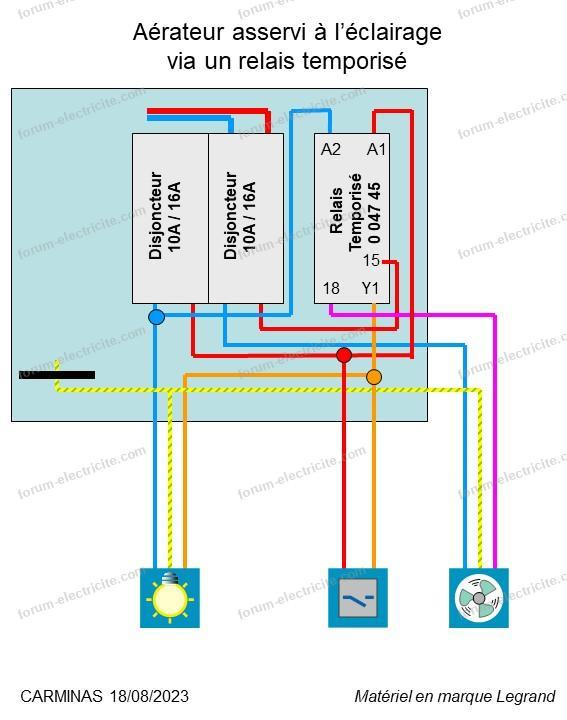

Voilà plusieurs heures que je cherche une réponse à mes questions en vain.
Je cherche à installer un extracteur couplé avec un spot grâce à un relais temporisé.
Il ne m'est pas possible de mettre l'extracteur sur le circuit lumière. Mon but serait de déclencher l'extracteur à l'allumage et de différer son extinction, tout en ayant un interrupteur commun mais deux circuits distincts.
Deux questions subsistent :
Est-il possible de séparer le circuit de l'extracteur de celui de la lumière grâce à ce relais temporisé ?
https://www.manomano.fr/catalogue/p/relais-temporis---relais-temporis-relais-temporis-multifonctionnel-avec-10-fonctions-montage-sur-rail-din-for-quipement-industriel-ac-220v-grt8-m1-a220-69578370
Ou faut-il absolument que les phases proviennent du même disjoncteur ?
Et est-ce qu'il est possible d'installer ce relais dans une boite de dérivation à proximité de l'extracteur (il s'agit d'un extracteur de gaine situé dans un faux plafond) plutôt que dans le tableau électrique ?

A vous lire on peut comprendre que c'est un petit extracteur pour salle d'eau/WC et non une VMC
Dans le 1er cas vous alimentez le relais et l'extracteur depuis la commande d'éclairage, vous placez le relais ou ça vous va le mieux pour être accessible du fait des réglages.

J'espérais pouvoir distinguer le circuit des 3 extracteurs (ce sont en fait trois petites salles d'eau avec extracteur indépendant pour chacune) de celui des lumières.
La multiplication des points lumineux m'oblige à repartir du tableau si je suis contraint de tout mettre sur le même circuit, et le réseau se complique sérieusement...
Vous confirmez donc qu'un relais temporisé qui commute un circuit ne peut pas être commandé par un interrupteur sur un autre circuit ?

Merci CMT.
C'est exactement ce que j'imaginais mais je n'avais rien trouvé qui me confirmais mon intuition.
Et pas de problème pour déporter le relais dans une boîte de dérivation alors ?
Existe-t-il des supports/des recommandations spécifiques ?

@ CMT, Bonjour.
Si vous me le permettez pour ma gouverne, (et ma curiosité) je voudrais comprendre.
J'aurais eu tendance à imaginer pour ce relais LG, que la temporisation agissant sur l'inverseur NO/NF, (bornes Y 15 18) soit lancée lors de la mise sous tension du RTemp (entre A1 et A2).
Or, sur le schéma, la tension est permanente A1 et A2.

Non A1 et A2 doivent être alimentés en permanence.
C'est la mise sous tension de Y qui déclenche le démarrage de la temporisation en fermant le contact 15/18 :
Notice relais temporisé modulaire temporisé à la mise sous tension
