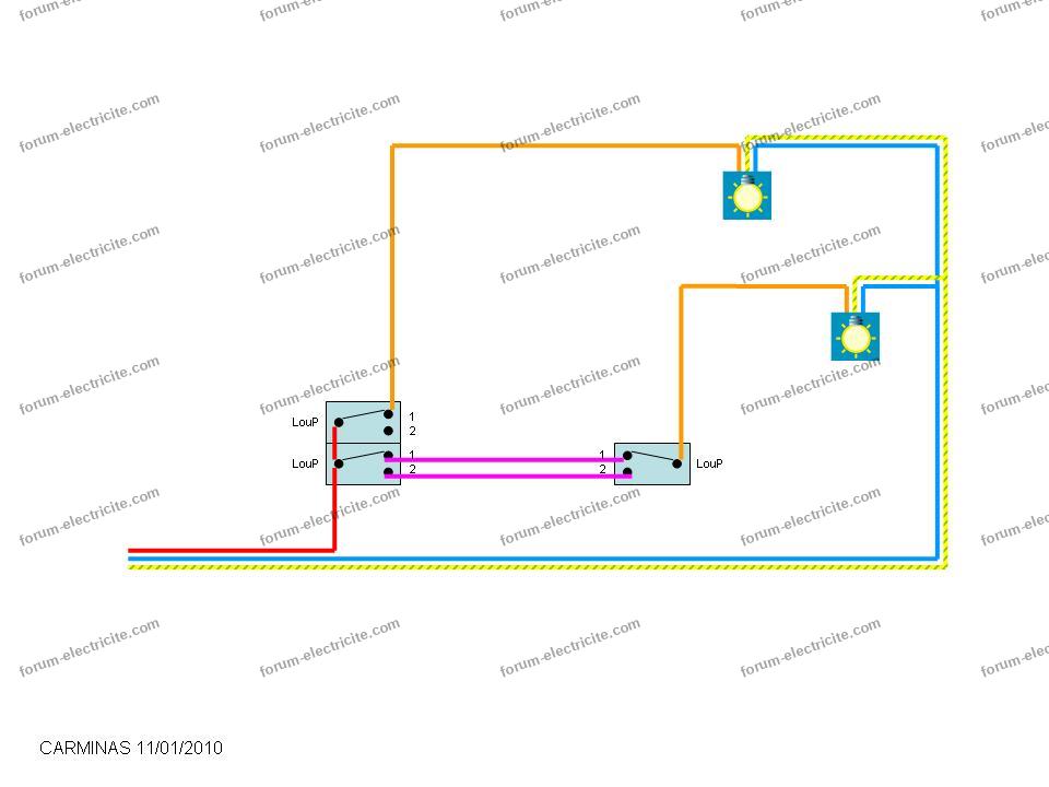

consulter ce sujet Branchement éclairage extérieurBonsoir.
1 2 -- > 11 12
3 4 --> 9 10 (mais de mémoire il faut du 1,5²).
5 6 --> 1 2
7 8 9 --> 3 4 5
Vous pouvez utiliser la sortie 6 pour un chauffe-eau ou un fil pilote de radiateur (par exemple un des 2 qui est en 7).
Si vous utilisez la sortie 6 en fil pilote, vous pouvez ajuster la composition des zones à votre guise avec les 4 fils pilote (voir la notice).
1 2 -- > 11 12
5 6 --> 1 2
7 8 9 --> 3 4 5

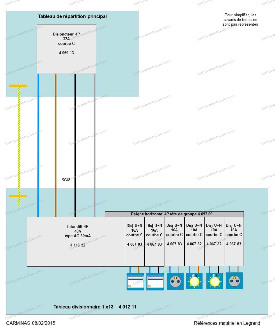

04 décembre 2016 à 13:08
consulter ce sujet Chauffe eau ne s'enclenche pas automatiquement pendant heures creusesEffectivement vous n’êtes pas dans le cas d'une rénovation totale.
Donc pas forcément tenu d'appliquer de manière stricte toutes les subtilités de la dernière version de la norme.
Pour la répartition des gros consommateurs, une solution pourrait être :
- Rangée 1 : sèche serviette + four
- Rangée 2 : sèche serviette + chauffe-eau
- Rangée 3 : SL + LV
Puis vous répartissez les prises de manière homogène sur les 3 rangées, les circuits prises, les éclairages, les circuits.
La rangée 4 avec l'ID 63A type A convient en l'état.
Les circuits : plaques, lave-linge, recharge de véhicule électrique doivent être en aval d'un type A.
Les autres circuits peuvent être indifféremment en aval d'un type A ou d'un type AC.
Aucun problème pour mettre des circuits prises en 2,5².
C'est même cela qui se fait le plus souvent et en plus cela vous autorise jusqu'à 12 prises.
Je signalais juste que le 1,5² était plus facile en mise en œuvre et suffisant pour la plupart des pièces.
Mais une fois de plus, qui peut le plus peut le moins.
Avec du 2,5² que vous mettiez 16A ou 20A ne change pas grand chose.
Il est rare de dépasser 3600W sur un circuit non spécialisé, à part peut-être dans la cuisine (d'où ma suggestion plus haut pour les prises cuisines), mais si vous avez un doute, vous pouvez tout à faire mettre un disjoncteur 20A si votre circuit est en 2,5².

consulter ce sujet Besoin d'aide pour l'équilibrage de mon tableau électriqueSur les 3 types AC, les gros consommateurs que j'évoque sont :
- 2 sèche serviette
- four
- lave-vaisselle
- sèche-linge
- chauffe-eau
Le reste : frigo, congel.... est négligeable.
Pour le bureau 16A vous autorise 3500W ce qui suffit en général pour cet usage :
- avec du 1,5² vous pouvez mettre jusqu'à 8 prises.
- avec du 2,5² vous pouvez mettre jusqu'à 12 prises.
Mais c'est plus facile et très légèrement moins cher à réaliser avec du 1,5².
J'ai tendance à mettre beaucoup de prises dans les chambres (en général proche de 8), surtout les chambres de jeunes : radio réveil, lampe de chevet, lampe de bureau, téléphone, TV, hifi, console, ordi, chargeurs divers, aspirateur, ma fille vous dirait épilateur...
Et dans la cuisine (je dois en avoir 12 non spécialisées chez moi : frigo, hotte, micro-ondes, 8 sur plans de travail, une près du sol pour aspirateur).
- 2 sèche serviette
- four
- lave-vaisselle
- sèche-linge
- chauffe-eau

consulter ce sujet Modification câblage installation triphaséeEn relisant mieux votre texte de départ, on pourrait comprendre qu'il y a un seul vieux tableau que vous voulez refaire à neuf en le déplaçant.
Dans ce cas, il s'agirait d'un tableau principal avec un câble (en 4x10² si DB 10/30A qui arriverait du disjoncteur de branchement) et un conducteur principal de terre en 10² (qui arriverait de la barrette de coupure actuelle).
Comme l'a dit GL, vous pouvez utilisez l'ancien tableau comme boite de dérivation pour les anciens circuits que vous conservez en utilisant des borniers type Viking ou autre.
Voir exemple en image.

Dans la mesure où la plupart des circuits doivent être retirés à neuf, et qu'il faut refaire à neuf un tableau qui n'est pas le principal, c'est forcément un tableau divisionnaire.
Je vous donne 2 exemples de tableau divisionnaire en triphasé dont vous pouvez vous inspirer.
Le premier est adapté à un nombre important de circuit.
Le second convient pour 8 circuits maxi.

consulter ce sujet Modification câblage installation triphaséeBonjour.
Petit point complémentaire.
Le maximum de points d'éclairage sur un circuit est de 8.
J'ai donc mis un seul circuit d'éclairage sur mon schéma, ce qui répond à votre demande.
Je pense néanmoins qu'il est préférable de prévoir 2 circuits d'éclairage :
- possibilité d'évolution
- meilleure sélectivité (en cas de court-circuit, la moitié de l'éclairage continue de fonctionner).
