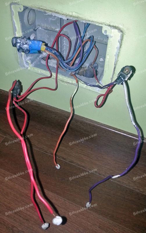

Mon télérupteur 49119 est tombé en rade. Chez LeroyMerlin, ils me l'ont remplacé par un 49120.
Comme je n'y connais rien en électricité, le vendeur m'a donné la correspondance.
Et j'en suis à ma 4ième visite et cela ne marche toujours pas, même avec mes recherches sur le net. Alors HELP.
Contexte :
1 télérupteur pour une chambre équipée de boutons poussoirs.
Montage du 49120 proposé :
- Les 2 rouges sur L et o
- Violet sur N
- Orange sur X
Résultat : la lumière s'allume si on garde le poussoir enfoncé et s’éteint quand on le relâche.
Si j'inverse Orange et violet, mon fusible a grillé.
Si je fais des inversions entre un rouge et un orange, il ne se passe rien.

Voici un plan plus large des fils.

Je pense que le montage actuel est un montage 3 fils avec neutre au poussoir.
Le 49120 n'est pas compatible avec un tel montage.

Je n'ai pas trouvé sur le Net le schéma spécifique Legrand pour le télérupteur 49120, mais vous devez l'avoir obtenu avec le produit lors de l'achat.
Le sujet a été traité sur de nombreux forums, pour semble t-il confirmer l'avis précédent de CMT.
Il vous reste donc deux solutions :
Soit changer de modèle et marque du télérupteur pour en installer un qui fonctionne avec le principe 3 fils avec neutre au BP.
Soit "repasser" un quatrième fil et effectuer les raccordements exigé par le 49120.

La seconde solution est plus compliquée car si les poussoirs sont au neutre, il va falloir leur amener la phase.
Il ne suffit donc pas uniquement d'amener le 4ème fil (qui avec un peu de chance est déjà dans la boite de dérivation).

A la vue de la photo qui est dans votre 1er message il s'agit bien d'un montage dit trois fils.
Voir la question 12417 qui apporte plus de renseignements sur ce télérupteur 49120 électronique qui n'est pas compatible 3 fils.
Vous pouvez mettre un télérupteur finder http://www.conrad.fr/ce/fr/product/506070/Telerupteur-230-VAC-Finder-272182300000-1-NO-T-coupure-10-A-Max-230-VAC-1-pcs/?ref=detview1&rt=detview1&rb=1
Voir schéma ci-joint.
Le fil marron (retour de lampe) est orange chez vous.

Je viens de recevoir mon télérupteur.
Tout est parfait comme annoncé dans ce forum.
