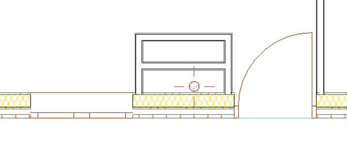

Je voudrais savoir si je peux installer mon tableau électrique devant (environ 10 cm séparé par une cloison de placo hydro) une évacuation d'eau.
La réglementation précise qu'il faut au moins 60 cm entre la tableau et un point d'eau et en plomberie il est bien stipulé qu'un point d'eau est une "arrivée d'eau" mais pas une évacuation.
Qu'en est-il réellement pour le passage du consuel ?

Bonjour. Si vous respectez les préconisations relatives à la GTL (dimensions, environnement), vous ne serez pas inquiété.
On ne voit pas trop la position de la GTL par rapport à l'évacuation.
Néanmoins il semble que si cette dernière ne rentre pas dans la GTL votre installation est conforme.
Difficile d'en dire plus, relativement à votre description.

Je ne comprends pas bien.
Votre canalisation semble être dans un vide de construction, pas dans l'ETEL ?
Pouvez-vous tracer votre ETEL sur le dessin ?

CMT, il y a effectivement un oubli sur le schéma. ;-)
La canalisation passe dans la GTL et le deuxième vide de construction symbolise l'ETL.
La plaque de placo parallèle au mur et séparant la GTL de l'ETL sera en hydro.

Apparemment on comprend que la GTL "élec" est dans le rectangle libre.
Oui, on pourrait dire que l'ETL est bien séparé des autres fluides ; ce qui me gênerait c'est : si vous avez une intervention sur le conduit d'évacuation, comment faites-vous ?

Merci 1Insp, si j'ai une intervention j'ai juste à couper le placo sur le côté pour accéder à l'évacuation mais le risque de devoir intervenir sur une chute d'évacuation est quand même très limité.

Il y a un truc que je ne comprends pas, ou vous n'employez pas les bons termes.
En effet la GTL c'est l'ensemble des matériels électriques contenus dans l'ETEL.
Là où passe la canalisation c'est selon moi un vide de construction.
Aucun problème pour y faire passer la canalisation.

Effectivement c'est dans le vide de construction que passe la canalisation.

L'ETEL est un espace ou se trouve la GTL, il est matérialisé (cloisons) ou non.

Bonjour à tous et salutations générales. L’imprécision concernant l'emplacement réel de la GTL a été levée par l'invité dans le post 9 où il est précisé que l'évacuation se trouve bien dans un vide de construction.
En post 4 il est indiqué "La canalisation passe dans la GTL", ce qui ajoute à la confusion.
Question à tous : ETL (ou ETEL ?) est-elle une expression vraiment significative dans le cas d'une implantation de GTL ?. ETL peut-il être la pièce ou se trouve la GTL ? Ou simplement un environnement limité par des dimensions données autour de la GTL ? Ce terme est un peu flou pour ce qui me concerne.

GL, la seule chose dont je suis sure c'est que la réglementation NF C 15-100 impose que dans un rayon de 60 cm autour de l'ETEL (et non ETL comme je disais) il n'y ai pas de "point d'eau" et autant en plomberie le terme point d'eau est claire et ne peut etre interprété autrement que comme une sortie d'eau (robinet) alors qu'en électricité c'est beaucoup plus vague.
C'est dans cet ETEL (espace virtuel défini comme un volume dont je n'ai plus le dimensions en tête) que doit se trouver la ou les GTL.
La GTL est quasiment toujours plus petite que l'ETEL sauf dans de grandes maison où il y a 2 GTL cote à cote comprenant respectivement les courants forts et faibles.
C'est mon cas.

Je m'y colle, tout en essayant de rester concis :
Oui, c'est ETEL et non ETL (extension télérupteur)
Il n'y a plus de dimensions minimales de la GTL, notamment en largeur, comme auparavant; les tableaux peuvent être conséquents du fait de l'accessibilité des organes.
L'ETEL qui contient la GTL doit avoir une largeur égale à la GTL augmentée de 100mm.
Cette largeur ne peut être inférieure à 600mm; profondeur 250mm, hauteur sol au plafond.
De ces dimensions de l'ETEL sont définies des zones (un peu comme les salles d'eau) :
- d1= distance de 100mm ou les conduits gaz sont interdits,
- d2= distance de 400mm ou les sources de chaleur non isolées thermiquement sont interdites,
- d3=distance de 600mm ou les points d'eau sont interdits; sont considérés pts d'eau tout robinets, piquages, purges, soupapes.. mais pas une canalisation.
Les distances d1, d2, d3, ne se cumulent pas, elles ont toutes pour origine le bords de l'ETEL.
Ces distances ne s'appliquent pas si l'ETEL est matérialisée par cloisons ou portes.
En toute circonstance, il doit y avoir une distance libre de 700mm en face avant des matériels électriques contenus dans l'ETEL pour intervention.
Je pense que ce résumé solutionnera pas mal de questions.
