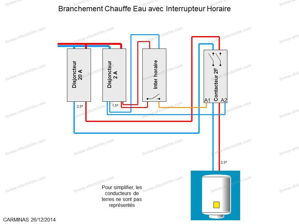

11 septembre 2016 à 19:29
Pour les HC, il faut bien voir que la seule chose que le compteur ENEDIS vous délivre, c'est un contact sec (dépourvu de potentiel).
Si vous utilisez une horloge c'est le même principe : un contact sec en sortie.
C'est à vous d'alimenter ce contact avec un disj 2A, en partant de la phase de votre choix.
Forcément 2 des compteurs ne seront pas alimentés par la même phase, si vous les alimentez en direct par le 230V issu du contact et du neutre du disj 2A.
Je ne sais pas vous dire si cela leur posera un problème de fonctionnement.
Si c'est le cas, il faudra passer par 2 relais ou une horloge avec 2 sorties pour les 2 phases qui posent problème.
