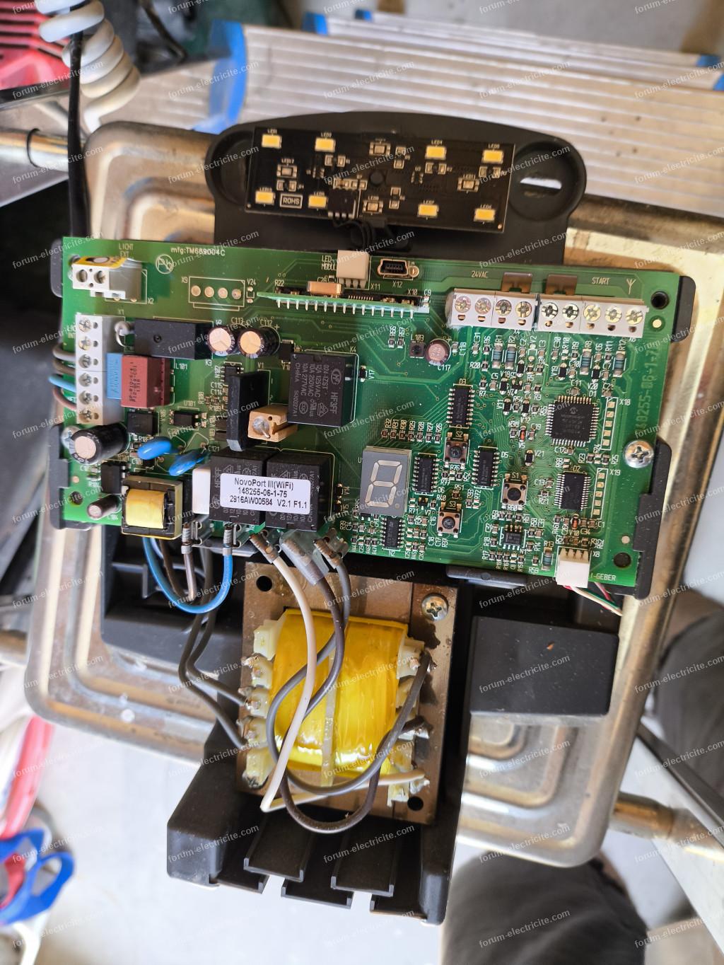

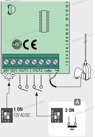

Ma motorisation de portail est une CAME BX74 commandée par une télécommande à code roulant TOP44RBN.
J'ai également une porte de garage Novoport III à code fixe. Je souhaiterais n'utiliser qu'une télécommande pour piloter à la fois le portail et la porte de garage. En cherchant sur ce site, il me semble que le module CAME RE432M permettrait de résoudre mon souhait d'avoir une seule télécommande pour les deux équipements.
Problème : je me débrouille en bricolage mais je suis novice en électricité. Si quelqu'un avait la patience de me guider pour raccorder la motorisation Novoport III au module CAME RE432M, je lui en serais reconnaissant.
Je vous joins le schéma de montage du RE432M, la notice du Novoport III et une photo du bornier de la motorisation Novoport III.
Par avance, merci pour votre aide et votre patience.
Franck

Je viens de passer mon dimanche à faire des recherches pour avancer sur le câblage et le paramétrage du CAME RE432M,
Pour rappel : je souhaiterais n'utiliser qu'une télécommande pour piloter à la fois le portail et la porte de garage.
- ma motorisation de portail est une CAME BX74 commandée par une télécommande à code roulant TOP44RBN.
- J'ai également une porte de garage Novoport III à code fixe.
1. J'ai schématisé le câblage sur la photo. Cela vous parait-il correct ?
2. Par ailleurs, si je comprends bien, je dois mettre les micro-interrupteurs :
- 1 en off en 24V
- 2 en off pour le contact de sortie
Est-ce correct ?
3. Enfin, les fameux micro interrupteurs 1 et 2 sont bien ceux que j'ai encadre en rouge sur la carte du CAME RE432M ?
4. Pour terminer, je n'ai pas d'antenne. Puis-je la remplacer par un morceau de fil en 2.5mm sur la dernière position du bornier comme entoure sur la photo.
Merci infiniment pour votre patience. C'est une installation pour mes parents. A 82 ans, ils s'y perdent avec les télécommandes de la porte de garage, du portail, de l'alarme...
