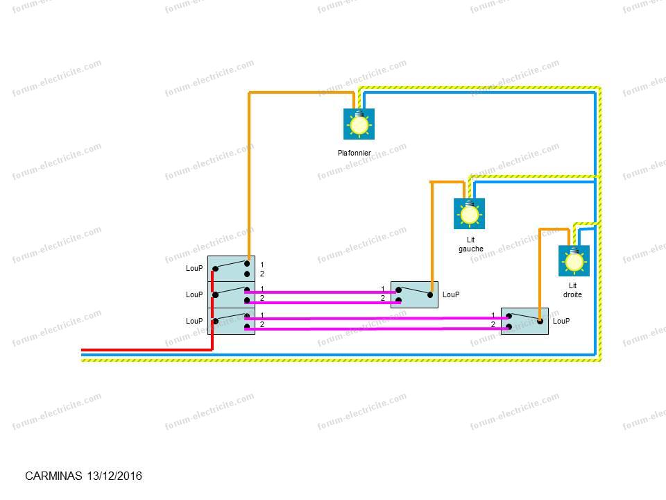

L'interrupteur, vous le déportez où vous voulez.
Pour le raccordement il faudrait une photo du tableau capot ouvert, dans le secteur du contacteur EJP.

Si vous avez 3 points de commande pour le hall, cela veut dire :
- qu'il s'agit d'un montage avec 3 boutons poussoirs (qui reviennent en place quand on les lâche) et un télérupteur.
- 2 va et vient + 1 permutateur.
Le fait que vous faites un court-circuit lors du raccordement le fait penser à la 1ère solution (télérupteur avec neutre aux poussoirs).

Pour que les 2 éclairages soient commandés par l'inter auto, il faut faire le câblage suivant.
Il y a 2 difficultés :
- récupérer le fil de neutre bleu au fond du boitier d'encastrement.
- vu que vous n'utiliserez qu'une des 2 navettes marron, vous avez une chance sur deux de trouver la bonne extrémité.
Si cela ne fonctionne pas il suffira de permuter les 2 marrons.
Isolez la navette non utilisée et laissez la en attente.

Plusieurs remarques :
1/ Si vous voulez 2 points de commande, il faut le mettre à la place du va et vient placé du côté retour lampe, ou alors il faudra ajouter un fil entre les 2 va et vient.
2/ Vu qu'il s'agit d'un modèle 3 fils, il faut le raccorder au neutre.
On l’aperçoit dans la photo du milieu au fond de la boite d'encastrement.
3/ Le 2ème point de commande doit être un bouton poussoir NF (poussoir inverseur), pas un interrupteur.
