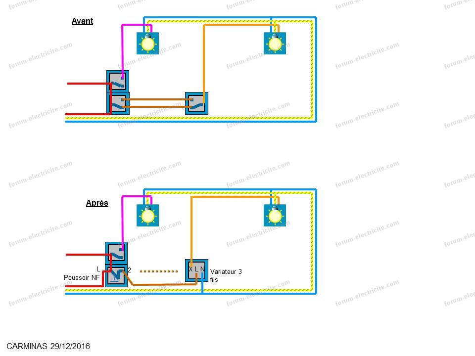

Je souhaite raccorder sur un va et vient un inter automatique 3 fils Legrand 695 02.
Quand je branche l'inter automatique Legrand à la place de mon inter 1, le relais de l'inter automatique Legrand claque bien mais l'éclairage ne s'allume pas.
Par contre, si j'actionne mon inter 2, l'éclairage s'allume à peine 1 seconde puis s'éteint.
Pouvez-vous me dire quelle est mon erreur ?
Je vous joins 3 photos, câblage de l'inter 1, de l'inter 2 et de mon éclairage.
Merci pour votre aide. Bonne journée.

Plusieurs remarques :
1/ Si vous voulez 2 points de commande, il faut le mettre à la place du va et vient placé du côté retour lampe, ou alors il faudra ajouter un fil entre les 2 va et vient.
2/ Vu qu'il s'agit d'un modèle 3 fils, il faut le raccorder au neutre.
On l’aperçoit dans la photo du milieu au fond de la boite d'encastrement.
3/ Le 2ème point de commande doit être un bouton poussoir NF (poussoir inverseur), pas un interrupteur.

Votre interrupteur auto ne peut pas fonctionner sur un va et vient classique.
Premièrement il faut alimenter votre inter auto (phase + neutre).
Deuxièmement il vous faudra remplacer l'inter va et vient 2 par un interrupteur poussoir NF type leg 695 41 (réf prise dans la doc ci-dessous).

En fait vous pouvez éventuellement conserver le va et vient actuel.
Tout dépend du rôle que vous voulez lui faire jouer.
Comme je l'ai proposé au dessus, un appui sur le poussoir déclenche l'allumage de la lampe pour la durée de temporisation du détecteur.
Mais vous pouvez utiliser votre va et vient pour :
- une marche forcée (dans une position la lampe s'allume tout le temps, dans l'autre c'est le détecteur qui allume)
- un arrêt forcé (dans une position la lampe ne s'allume jamais, dans l'autre c'est le détecteur qui allume).

Sur la photo du milieu, l'inter de droite permet de commander un deuxième éclairage mais pour le moment il n'y a pas d'éclairage au bout.
Seul l'inter de gauche est pour le moment utilisé.
Je voudrais que l'inter auto allume soit les deux éclairages, soit seulement l'éclairage de gauche (entouré en rouge), vu que pour le moment il n'y a pas d'éclairage au bout de l'inter de droite.
Le mieux, si il n'y a pas trop de modifications à apporter, serait que l'inter auto actionne les deux éclairages, autrement seulement l'éclairage de gauche.

Pour que les 2 éclairages soient commandés par l'inter auto, il faut faire le câblage suivant.
Il y a 2 difficultés :
- récupérer le fil de neutre bleu au fond du boitier d'encastrement.
- vu que vous n'utiliserez qu'une des 2 navettes marron, vous avez une chance sur deux de trouver la bonne extrémité.
Si cela ne fonctionne pas il suffira de permuter les 2 marrons.
Isolez la navette non utilisée et laissez la en attente.
