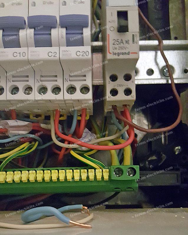

J'ai un souci de contacteur jour nuit pour le branchement, en photo l'ancien contacteur, j'ai changé mon tableau et contacteur jour nuit par un Legrand, mais il reste toujours en marche même en auto, et impossible la marche forcée n'accroche pas.

J'ai posé un disjoncteur 2A, 20A et contacteur jour et nuit Legrand 25A.
J'aimerai avoir le schéma pour le branchement par rapport à la photo.

Le fils beige en A et le gris en B1.
Ils vont où ?
En principe un des deux sur le contact EDF et l'autre sur le neutre du disjoncteur 2A
Par ailleurs l'autre fil qui vient du contact EDF doit aller sur la phase du disjoncteur 2A
Il est possible que phase et neutre soient inversés dans votre cas.

Je pense que ce boîtier doit être supprimé et mettre ensemble le marron et noir puis le gris avec le bleu.

Les 2 fils en question sont le beige en 4 (sans doute celui qui est relié en A dans votre tableau) et le marron en 3.
Il faudrait voir où arrive ce dernier dans votre tableau ?

Le marron et gris arrive à mon tableau.

Oui mais où précisément ?
Sans le savoir, difficile de vous dire comment brancher.

Raccordé comme cela, cela devrait fonctionner, même si dans la logique c'est la phase qu'il faudrait couper et pas le neutre.

Ben non rien ne fonctionne, j'ai l'impression que ça fait le contraire les contacts se font en heure pleine...
Est-ce que le boitier près du compteur est obligatoire ?

Quelle est la référence du contacteur Legrand que vous avez acheté ?
Avez-vous un multimètre pour tester la tension aux bornes de A et B1 pendant les HP et les HC sur le boitier près du compteur ?

Legrand en 61095, pour l'instant sur a1 et a2 j'ai du courant alors que je suis en heure pleine.

Ce n'est pas normal.
Et aux bornes de A et B1 sur le boitier près du compteur ?

Sans en voir plus je dirai que oui car c'est lui qui vous délivre le contact HC.
Reste à comprendre s'il est inversé.

Donc j'ai branché les fils comme sur votre schéma et il se connecte à l'inverse des heures creuses, il chauffe en heure pleine et se coupe en heure creuse...

C'est pour cela qu'il faudrait la tension aux bornes de A et B1 sur le boitier près du compteur en HP et en HC.

J'ai pris la tension A et B1 en heure creuse donc aucune tension.
Dans les heures pleines il y a de la tension et impossible de mettre le contacteur en forcé position 1 aux heures pleines.
Je pense qu'il doit y un problème d'inversion avec le fournisseur électrique.

Oui il semble qu'il y ait un problème.
2 solutions :
- Vous appelez votre fournisseur d'électricité pour leur signaler.
- Vous remplacez votre contacteur J/N par un contacteur à ouverture (2O) encore appelé normalement fermé (NF).
