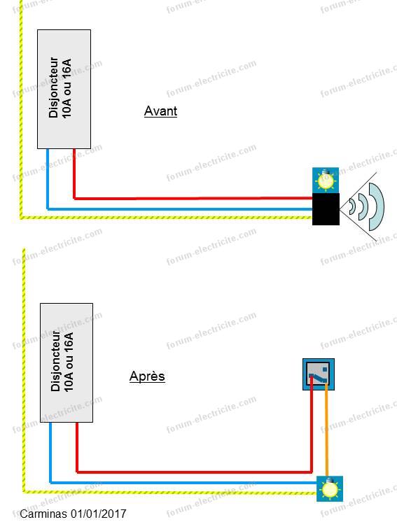

J'ai un halogène extérieur avec détecteur et je voudrais mettre à la place un simple point lumineux piloté par interrupteur.
Comment faire ?

OK merci.
Mais j'ai l’arrivée de l'halogène extérieur qui est un câble noir avec 3 fils dedans.
Comment je fais pour le rouge à raccorder à l'interrupteur ?
Et le fil orange de l'interrupteur au point lumineux c'est quoi ?
