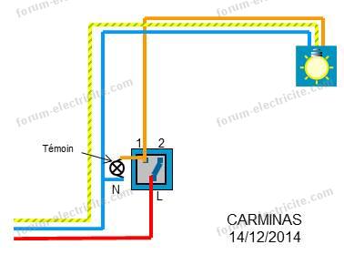

Je viens d'acheter un va et vient avec témoin pour une personne âgée en remplacement d'un interrupteur simple.
Celui-ci a 6 trous Zeiger 4 sur le haut 2 en bas.
Comment en effectuer son branchement ?
Son interrupteur comporte 3 fils.
Merci à vous pour elle !!!

Sans avoir une photo du modèle et des fils en présents, difficile de vous répondre.
Je vous donne un exemple avec un interrupteur simple.
schéma branchement interrupteur
