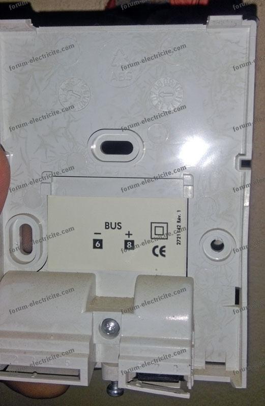

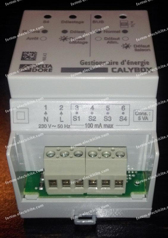

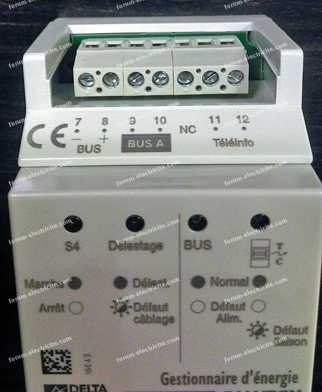

02 décembre 2016 à 17:28
GP36 Delta Dore HS quel modèle pour le remplacer ?
1 2 -- > 11 12
3 4 --> 9 10 (mais de mémoire il faut du 1,5²).
5 6 --> 1 2
7 8 9 --> 3 4 5
Vous pouvez utiliser la sortie 6 pour un chauffe-eau ou un fil pilote de radiateur (par exemple un des 2 qui est en 7).
Si vous utilisez la sortie 6 en fil pilote, vous pouvez ajuster la composition des zones à votre guise avec les 4 fils pilote (voir la notice).
1 2 -- > 11 12
5 6 --> 1 2
7 8 9 --> 3 4 5
