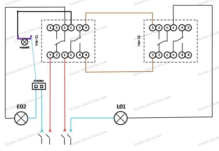

consulter ce sujet Problème entre poussoir et interrupteur unipolaireBonjour
Vous avez bien tourné les 4 petites pattes métalliques qui fixent la plaquette de façade ?

consulter ce sujet Faux contact interrupteur Plexo LegrandEt du coup tout est parfaitement logique.
Votre télérupteur est branché en 3 fils avec neutres au poussoirs
Au niveau du double bouton :
- le rouge est la phase
- les violets les navette du va et vient
- le rose le repiquage de phase vers l'interrupteur unipolaire (s'il était bien branché)
- les bleus sont le neutre (avec un repiquage)
- le orange est le retour poussoir
Au niveau de l'interrupteur unipolaire
- le rose est une phase (s'il était bien raccordé)
- le orange est le retour lampe
Tel que c'est branché, avec le poussoir au repos :
- le contact orange/bleu est ouvert (NO)
- le contact orange/rose est fermé (NC)
Lorsque vous mettez l'interrupteur unipolaire sur ON, vous créez un branchement en série entre la lampe de l'interrupteur unipolaire et la bobine du contacteur :
Phase du disjoncteur --> bobine A1A2 --> fil orange poussoir --> poussoir en position NC --> fil rose --> interrupteur unipolaire fermé --> fil orange --> lampe --> neutre de la lampe --> neutre du disjoncteur
Avec un montage en série et pas en parallèle, cela ne peut pas bien fonctionner, la lampe ne s'allume pas, le contacteur bourdonne.
Dès que vous mettez l'interrupteur sur OFF, cela coupe ce montage en série et le télérupteur peut refonctionner correctement avec ses poussoirs.
En conclusion, déplacez le fil rose et tout ira bien.

consulter ce sujet Problème entre poussoir et interrupteur unipolaireAllez on oublie tout, je suis parti sur une fausse piste dès le départ.
En fait on voit sur votre toute première photo que le rose n'est pas relié au poussoir, mais qu'il est dans la même borne que le fil rouge du va et vient, et le schéma que vous en avez déduit à côté n'est pas bon.
Donc il faut reconduire le même mode de fonctionnement :
- rouge et rose ensemble sur la borne L du va et vient
- violets sur les bornes 1 et 2 du va et vient
- orange sur la borne L du poussoir
- bleus sur la borne 1 du poussoir
