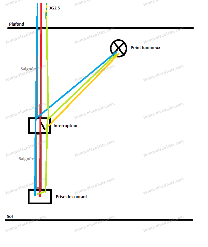

Je remets aux normes l'électricité d'une maison et j'ai prévu à plusieurs endroits des saignées comme sur l'image jointe.
Pour infos je fais TOUT en 3G2,5 (circuit mixte) avec maximum 6 prises ou points lumineux (2 de réserve).
Comment faut-il effectuer le raccord avec mon câble 3G2,5 ?
J'arrive du plafond avec un câble qui sera alimenté en courant (il viendra soit directement du fusible soit d'une autre prise).
J'ai vu à quelques endroits de beaux schémas avec fils bleu/brun très "théorique", mais concrètement comment fait-on avec du vrai câble XVB ?
Un grand Merci pour vos informations.

Si vous respectez la NF C15-100 (norme française), les circuits mixtes ne sont pas autorisés.
Par ailleurs je vous déconseille le 2,5² pour l'éclairage, même si normativement correct.
C'est souvent galère pour raccorder les luminaires ou les DCL et souvent moins de choix de couleur pour les navettes, retour lampes...
Par contre les circuits prises en 1,5² sont autorisés (8 prises maxi et disjoncteur 16A maxi), le 2,5² permettant d'aller jusqu'à 12 prises (sauf cuisine 6 maxi) et disjoncteur 20A maxi.
Les fusibles ne sont plus autorisés.
Il n'est pas autorisé de noyer du câble dans de la maçonnerie
Si vous utilisez du câble il est autorisé et que vous n'avez pas usage du neutre, il est autorisé d'utiliser le bleu pour un autre usage que le neutre. Sinon il est toujours possible de prendre un câble 5 conducteurs.
Mais vu que vous parlez de câble XBV, on peut supposer que votre message vient d'un autre pays, Belgique ?
Dans ce cas oubliez mes remarques au dessus, car effectivement les circuits mixtes sont autorisés.

Merci CMT pour votre réponse.
Cependant, cela ne me dit pas comment faire, concrètement, les raccordements sur base de l'image que j'ai postée, avec un câble 3 fils.

Comment est relié le point lumineux au reste ?
09 mai 2017 à 20:12
Brancher prise plus un point lumineux ?
Le point lumineux sera relié à l'interrupteur.
