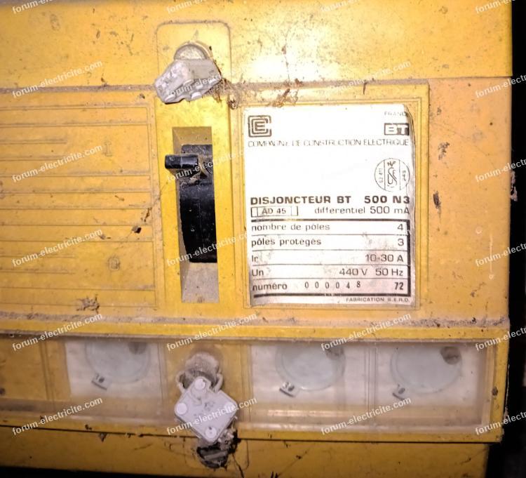

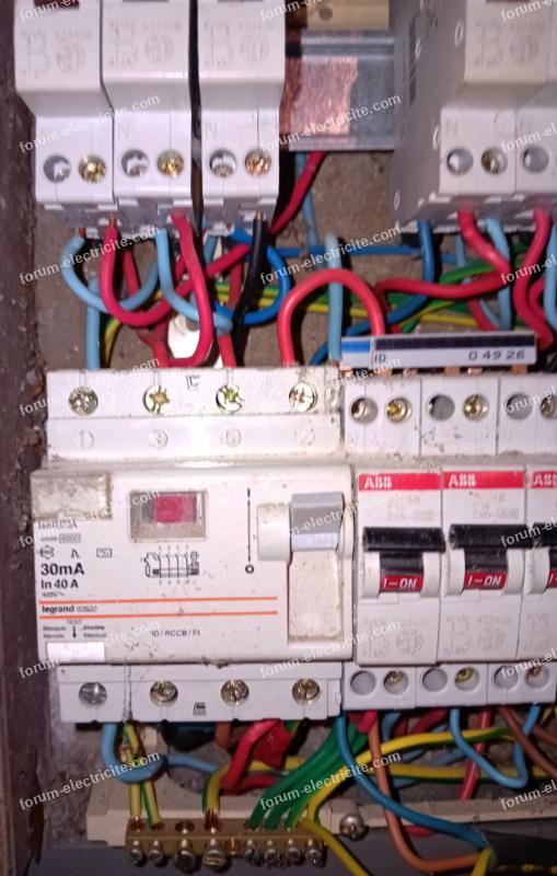

En amont, j'ai un disjoncteur de branchement EDF tétrapolaire (voir photo 1) qui alimente directement le différentiel (photo 2 - fils du bas : bleu, noir, marron, rouge).
Il me semble qu'il est lui aussi tétrapolaire.
Ma question porte sur le côté "tétrapolaire" : en quoi cela consiste-t-il et quel est l'intérêt ?
Quelle tension avons-nous sur les 3 pôles ? Je pense que le premier pôle est le neutre.
Est-ce la même phase ? Devons-nous équilibrer comme en triphasé ?
Et en question subsidiaire, sommes-nous obligés d'utiliser les 3 pôles ?

Bonjour Ricky,
Il faut tout mettre par terre et faire du neuf en repérant tous les circuits phase et neutre, en espérant que parmi ces derniers il n'y ait pas de reprises cachées.
Vos questions montrent que vous êtes éloigné du métier et qu'on ne peut vous encourager à entreprendre des travaux de ce type.

En effet, je ne suis un peu éloigné du métier et mon intention est bien de demander à un pro de me refaire le tableau qui est une vrai misère. Mais j'aime bien comprendre ! ne serait-ce que pour être sûr qu'il n'y a pas de problème dans les devis que je vais demander.
En réfléchissant un peu et regardant de plus près, j'ai compris que mon installation est en triphasé. Je joins le relevé que j'ai fait du tableau tel qu'il est actuellement. D'après le premier article que vous m'avez conseillé, je n'ai pas d'intérêt à rester en triphasé. Mais comme je projette d'acheter des machines à bois, je pense rester en triphasé.
D'après ce que je sais, il faut un différentiel par rangée. Il faut donc rajouter au moins un différentiel tétrapolaire.
Normalement de type AC mais il faudra un type A pour le lave-linge. Honnêtement, je trouve ça lourd et coûteux de mettre un disjoncteur spécifique pour la machine à laver le linge.
Quel type faut-il pour un four, un lave vaisselle et la micro station (c'est en fait, un compresseur qui tourne en permanence et une pompe de relevage qui tourne épisodiquement). Est ce que c'est obligatoire et a t'on le droit de mettre une machine à laver sur un type AC ? à l'inverse, a t'on le droit de mettre des prises, de l'éclairage, un frigidaire sur un type A ?

Le compteur compte et il est fait pour cela. Il déclenche à la longue si l'une des trois intensités dépasse le seuil souscrit au niveau du contrat de fourniture d'énergie électrique.
La structure du tableau que vous proposez est à bannir dès l'instant ou un professionnel prendra en charge le projet. De nombreux exemples de tableaux triphasés sont proposés sur le forum, mais pas le vôtre (habitat dans le noir au moindre défaut d'isolement).
Dans cette rénovation il faut anticiper l'alimentation d'une borne de recharge de véhicule électrique.
Comme tout est à refaire, autant faire bien du premier coup. On peut mettre des ID type A en amont de tous les disjoncteurs modulaires.Les prix diffèrent très peu.
