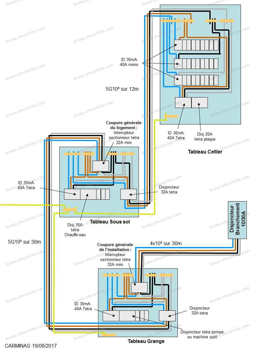

Je vous contacte car plusieurs choses me semblent bizarre dans ma nouvelle maison.
C'est une maison datant de 1965 mais les hangars sont plus vieux.
Après avoir longuement cherché, voici l'installation actuelle.
Poteau EDF ; sortie 4 fils, 2 noir, un bleu, un marron. Les fils me semblent être de diamètre 4mm.
Hangar à 30 m, dans celui-ci, boîte de dérivation.
1) alimentation d'un vieux tableau en bois avec des "fusibles" (je pense) en céramique (qui alimente, pompe, lumière et prise plus que vétuste !)
2) fil qui repart dans le sol, mais un des fils noir devient blanc.
Maison à 30 m, dans le sous sol, arrivée d'un câble 4 fils, blanc, noir, marron bleu ; j'en ai déduit qu'il venait du hangar.
Dans une boite de dérivation, les fils deviennent 2 noirs, 1 rouge, un bleu. (Domino de 4 mm, c'est marqué dessus).
Puis direction un tableau.
Ces 4 fils sont reliés à un disjoncteur modulaire (je pense que c'est ça), c'est marqué c60n c32.
Puis des disjoncteurs, c10, c16 uniquement qui alimentent le sous sol, le chauffe eau, les extérieurs et le garage. 2 pompes ont leur circuit en dessous.
Par contre à la sortie du disjoncteur modulaire, il y a un pont avec un fil bleu et un rouge, qui remonte dans les toilettes et alimentent 5 disjoncteurs de c10, c16.
Voilà pour mon installation.
Pour le moment je souhaiterais refaire la partie habitable, au rdc.
Je compte tout retirer et remettre complètement le réseau en respectant la norme.
Je veux donc installer un tableau divisionnaire dans le cellier, à 12ml du tableau du sous sol, que je pensais être l'arrivée de relier à EDF...
Et je voulais refaire plus tard le sous sol et bien plus tard la grange...
Mais au vue des arrivées, puis-je monter mon tableau divisionnaire comme je l'avais prévu ?
Autre question. Dans la cuisine il est demandé une arrivée de 32A faite avec du fil de 6mm. N'est-ce pas ridicule qu'un fil du réseau soit plus épais que l'arrivée du courant ?
Parce-que là à terme, je vais devoir monter le tableau du hangar en tableau principal, puis 2 divisionnaires en cascade...
C'est possible ?
Bref, j'ai fini par comprendre mes arrivées, mais comme ça j'y comprends encore moins....
Merci à ceux qui éclaireront ma lanterne.

On ne comprend pas bien où se trouvent le compteur et le disjoncteur EDF.
On ne sait pas si l'installation est monophasée ou triphasée.
Si vous refaites une partie de l'installation, à neuf, ce n'est pas un problème d'avoir une section plus élevée qu'actuellement.
Cela permet d'anticiper la future installation refaite à neuf dans sa totalité.
Le seul point qu'il faut vérifier c'est si ce 4mm² est bien adapté à la puissance actuelle de votre abonnement et donc s'il n'y a pas un risque de surchauffe si vous branchez un appareil gros consommateurs qui n'existait pas auparavant.

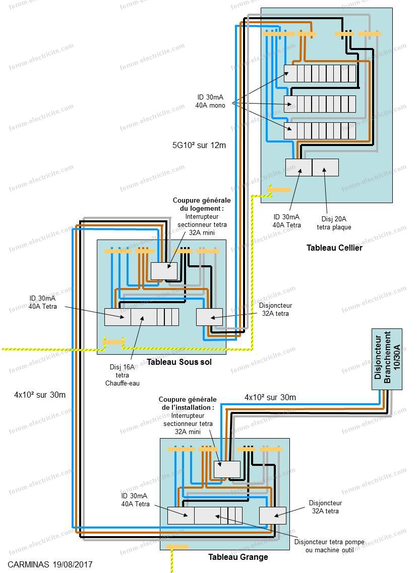

Quelques compléments.

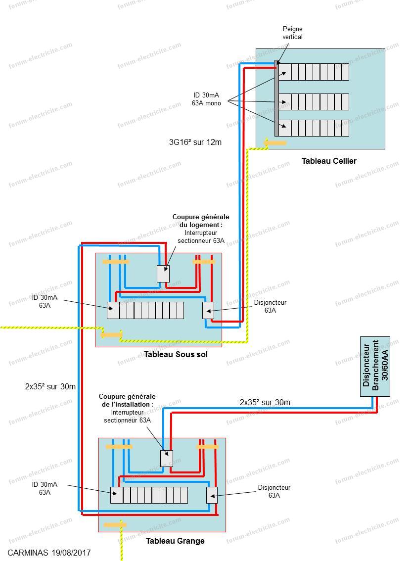

En supposant que le disjoncteur et le compteur EDF soient à proximité du poteau et qu'à partir de là commence votre installation privative, il est certain que 60m de câble en 4x4² ne peut convenir pour alimenter un logement répondant aux normes actuelles et aux besoins en électroménager.
Si vous êtes en mono il faudrait du 2x35² et en tri du 4x16²
Pas de problème pour alimenter des tableaux en cascade si ce n'est que :
- il faut que la section d'alimenter du tableau en amont soit dimensionné pour supporter la puissance cumulée des tableaux en aval.
- cela ne se prête pas à l'utilisation d'un chauffage électrique piloté en central via fil pilote
- cela revient plus cher
- cela nuit un peu à la clarté de l'installation (surtout pour quelqu'un qui ne connait pas la maison)
En gros ne pas en abuser, mais c'est souvent une bonne solution en rénovation.
L'important sera le bon dimensionnement des câbles en fonction de la puissance maxi dont vous aurez besoin dans chaque tableau.
Je vous donne un exemple de ce que cela pourrait être en cible (en supposant que vous soyez en mono), à vous d'adapter à vos besoin réels, tout en mettant faisant une mise en œuvre progressive.

Avec 4 fils cela peut être une ancienne installation tri repassée en mono.
Regardez sur votre facture, c'est indiqué ou regardez le calibre de réglage du disjoncteur de branchement, si c'est 20A c'est du tri, si c'est 60A c'est du mono.
Car le triphasé complique pas mal les choses.
Sur une installation électrique, le triphasé a un intérêt si une des conditions suivantes est vérifiée :
- Présence de matériel fonctionnant uniquement en triphasé : machines outil, PAC, pompes…, je ne sais pas si c'est votre cas.
- Besoin de forte puissance (ce n'est pas votre cas avec 12kVA)
- Branchement de grande longueur entre le coffret ENEDIS en limite de propriété et l’habitation (chute de tension 2 fois moindre en tri qu’en mono et intensité maxi par phase en général plus faible). 60m reste acceptable pour du mono
- Impossibilité pour ENEDIS de fournir du mono avec un coût de modification de branchement raisonnable (cas de vieilles installations tri), peu probable si vous etes au pied du poteau.
Si vous n’êtes pas dans un de ces cas de figure, envisager le passage vers le mono est pertinent, car beaucoup plus souple d'utilisation.
Il faudrait contacter ENEDIS pour faire faire un devis de modification de branchement (mais cela ne devrait pas être trop compliqué si tout est au pied du poteau)
En tout cas, pour l'installation cible au norme, il faudra trancher entre conservation du tri ou passage en mono, car c'est structurant sur la manière dont vous allez concevoir l'installation en particulier les différents tableaux et les câbles de liaison.
La difficulté pour vous étant sans doute de passer les câbles en 2x35²
Sinon il faudra réaliser une installation tri avec répartition des circuits par phase, utilisation dans chaque tableau, soit d'un ID tetra, soit de 3 ID mono (à voir en fonction du nombre de circuits), câbles de liaison en 5 conducteurs... et à chaque fois équilibrage des puissances pour éviter la surcharge d'une phase (4,5kW sur une phase, on y est vite)

17 août 2017 à 12:09
Dérivation sortie edf installation électrique biscornue
Selon moins, il faudra dans tous les cas de figure changer le câble d'alimentation que vous soyez en tri ou en mono.
On dimensionne toujours pour le calibre maxi du disjoncteur de branchement.
Pour 60m en mono vous aurez un DB 30/60A -- > 2 x35², impossible de rester avec le câble actuel, sauf le temps des travaux.
Pour 60m en tri :
- si c'était un branchement neuf vous auriez un DB 30/60A --> 4x16²
- avec un branchement existant et en conservant le DB 10/30A --> 4x10²
- en se basant sur le calibre de réglable à 20A (mais qui peut changer à tout moment) --> 4x6², mais ce n'est pas la norme.
Dans tous les cas de figure, on voit que votre 4x4² est trop faible et occasionnera sans doute une chute de tension un peu trop élevée si vous tirez trop.

La question est de savoir si vous garder le tri ou non.
Car si vous décidez de passer à terme en mono, vous faites un tableau cellier en mono et vous le raccorder provisoirement sur une des phases. Tant que vous ne tirez pas trop, cela ne posera pas de problème.
Mais si vous décidez de conserver le tri il y aura 2 cas de figure :
- si le tableau cellier est un tableau avec des circuits de faible puissance, vous le raccordez en mono sur une des phases.
- mais si c'est un tableau avec des circuits de forte puissance, il faudra le raccorder en tri afin de répartir ces circuits sur les 3 phases.
Je vous mets quelques exemple de tableau divisionnaire sur une installation tri afin que vous puissiez vous en inspirer en partie

Comme promis, je vous ait fait un schéma global de ce que pourrait être l'installation en tri.
Il sera bien entendu à adapter, car je ne connais pas les équipements et les besoins en puissance de chacun de vos tableaux (et il y a peut être des tableaux complémentaires)
Mais cela vous donne une base de réflexion pour une installation tri avec des tableaux distants qui respecte la norme actuellement en vigueur pour un abonnement tri pouvant aller jusqu'à 18kVA.
Le calibre des disjoncteurs ne veut pas dire grand chose. C'est la nature des circuits qui est importante.
Si vous êtes en tri, il faut répartir en 3 groupes de disjoncteurs et pas 2.

Par rapport à mon schéma ci-dessus, je comprends finalement que le tableau de la maison (sous sol) est petit alors que celui du cellier est gros.
C'est effectivement un gros tableau avec 2 à 3 différentiels et pas mal de circuits gros consommateurs.
Du coup ce n'est pas du tout la même chose que l'on soit en mono ou en tri.
Vous avez 2 orientations possibles, qui peuvent se décliner avec par exemple les solutions techniques suivantes :
Vous êtes certain de passer en mono à assez court terme.
Vous alimentez votre tableau en 3G16² avec un disjoncteur 40A ou 63A au départ et vous mettez 2 ou 3 ID mono.
Vous fonctionnez provisoirement sur une phase (il ne faut pas que cela dure trop longtemps).
Vous êtes certain de rester en tri
Vous alimentez votre tableau en 5G6² avec un disjoncteur tetra 32A au départ et vous mettez 3 ID mono (1 par phase) et éventuellement un ID tetra pour la plaque si vous pouvez avoir une plaque qui fonctionne en tri.
Vous ne savez pas encore ce que vous ferez ou le passage en mono est pour dans longtemps
Vous alimentez votre tableau en 5G10² ou 5G16² avec un disjoncteur tetra 40A ou 50A au départ et vous mettez 3 ID mono (1 par phase).
Si un jour vous passez en mono, il suffira de débrancher 2 fils de phase et de raccorder les 3 ID à la même phase.

En général 4,5kW suffit pour ce type d'usage temporaire.
Donc vous pouvez vous brancher entre une des phases et le neutre comme si vous étiez en mono le temps des travaux.
19 août 2017 à 10:47
Réponse 23 du forum électricité
A noter que j'ai mis une terre par bâtiment, mais rien n’empêcherait de n'en faire qu'une seule pour l'ensemble, à condition de relier les 2 bâtiments séparés de 30m (câble en 5G10²)
19 août 2017 à 12:41
Réponse 26 du forum électricité
Repasse après une longue période d'absence suite à un gros pic boulot/travaux.
Je vois que vous m'avez envoyé d'autres schémas... Merci beaucoup !
Effectivement, j'ai une pompe au sous sol qui est en triphasé et une autre dans le hangar qui est elle aussi en triphasé.
Je resterai donc en triphasé (d'autant plus que dans le hangar, à terme il y aura un atelier et peut-être des moteurs à vis agricole).
Pour en revenir à la prise de terre, il y a déjà une mise à la terre de la maison, avec un seul piquet (il va falloir que je calcule ça....)
Je préfère mettre une autre terre au hangar pour pas avoir à passer de câble (et il va aussi me falloir une terre pour un électrificateur).
Après avoir (enfin) trouvé les calculs de perte de tension en triphasé, je ne devrais pas à avoir à changer les conducteurs qui passent sous les chemins (ouf!) si je mets une section un peu plus forte pour le divisionnaire.
Bref merci encore !
Maintenant il me reste plus qu'à calculer exactement le tableau (pour bien l'équilibrer) puis j'attaque le câblage (les saignées sont routes !).

Je suis quand même dubitatif avec voir 4² en sortie du disjoncteur EDF.
Hors problématique de chute de tension liée à la longueur, le 4² n'est pas autorisé pour plus de 25A alors que vous avez un abonnement 30A.
A cela s'ajoute la problématique de chute de tension qui limite la puissance maxi si on veut qu'elle reste raisonnable.
Vous êtes certain que c'est du 4² ?
Avec du fil rigide, c'est facile à repérer. Le 4² est mono brin, le 6² est multibrins.
18 septembre 2017 à 08:38
Réponse 28 du forum électricité
J'ai fait les calculs avec du 6 car en regardant par rapport à d'autres fils, ça me semble pas être du 4...
Demain je vais aller acheter du 6, je verrais bien si c'est plus gros ou pas...

Comme je vous l'ai dit mono brin ou multi brins, c'est facile à différencier, même sans mesurer.
