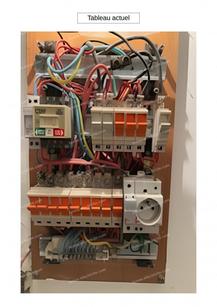

Je possède un tableau électrique avec du triphasé et je pense passé vers du monophasé.
Pour l'avenir je voudrais supprimer le triphasé.
Dans la maison il y a des prises triphasé qui seront supprimées ainsi que tout les éléments en triphasé
Exemple le chauffe-eau sera en monophasé.

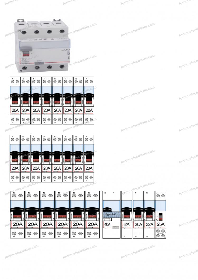

Je vous mets des images avec en tète le tableau actuel, et les suivantes les différents montages.
N'hésiter pas à me donner des conseils ou modifications.
Merci de votre aide.
Salutations.

Je n'ai pas compris à quoi correspondait vos images avec des composants récents ? Existant ? Projet ?

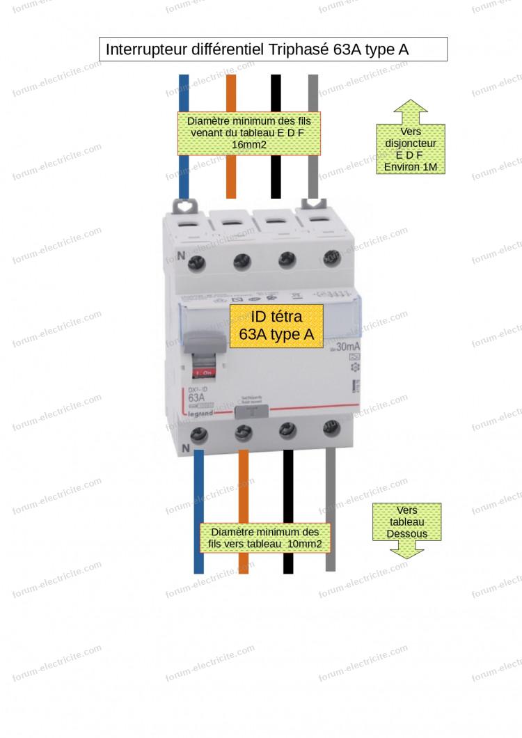

Car si c'est un projet pour un passage en mono, il ne faut pas mettre d'interrupteur différentiel 30mA tetra.

L'exemple de la dernière photo avec un ID tétrapolaire et 3 rangées constituées de disjoncteurs 20 A (25 environ) ne convient pas.

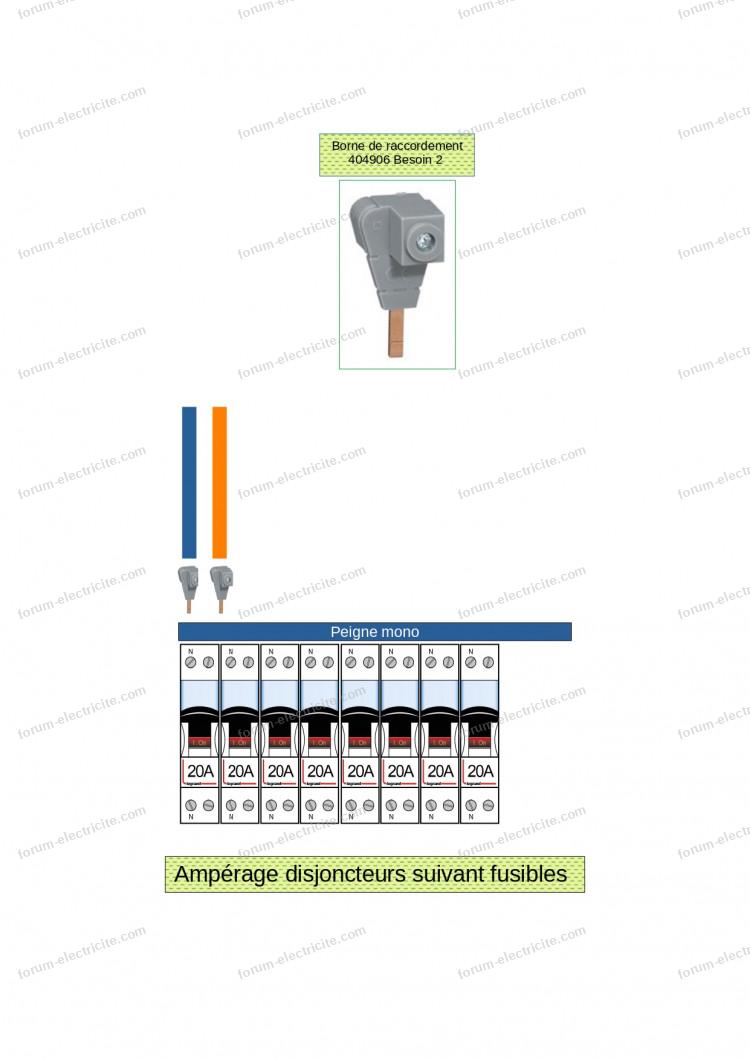

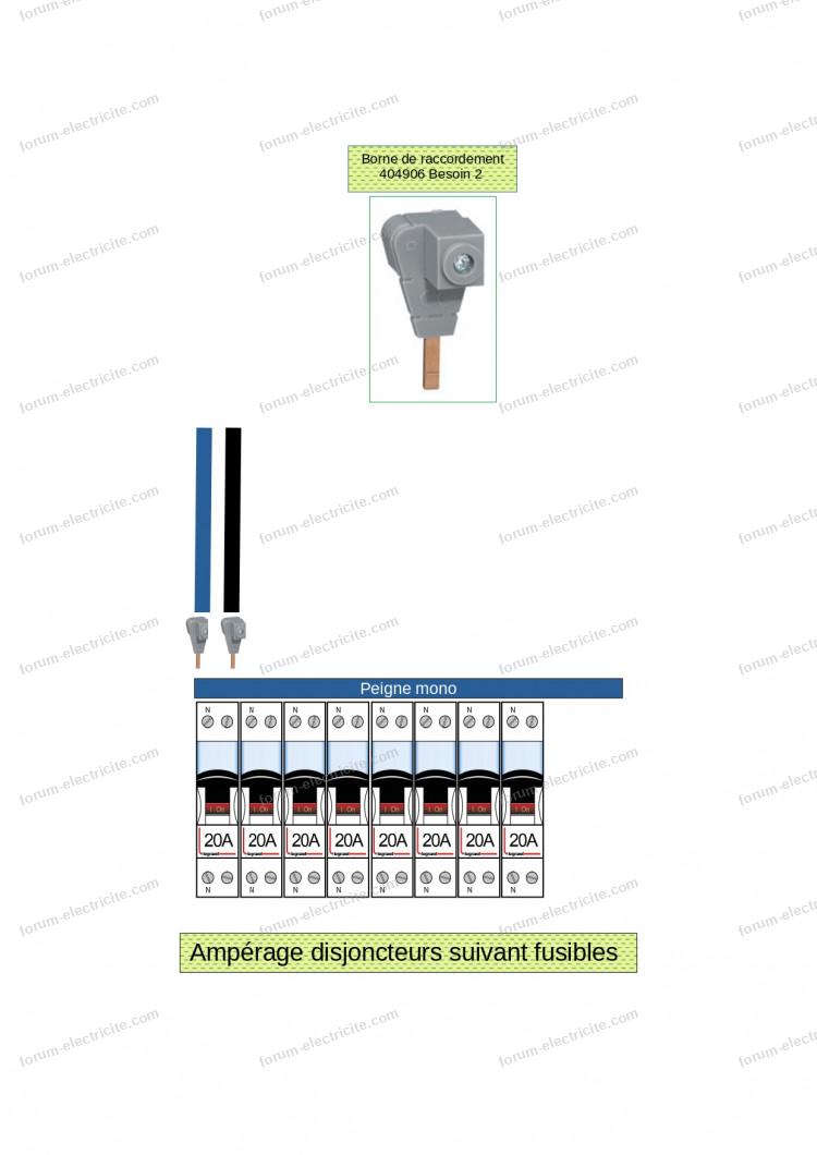

Les images après le tableau seraient une proposition sans tenir compte de l'ampérage des disjoncteurs.

Vous ne pouvez pas mettre un interrupteur différentiel tetra sur une installation mono.
A remplacer par un ou des interrupteurs différentiels mono.
Tableau électrique triphasé vers monophasé
Citation :Ben donc ce n'est pas bon.
