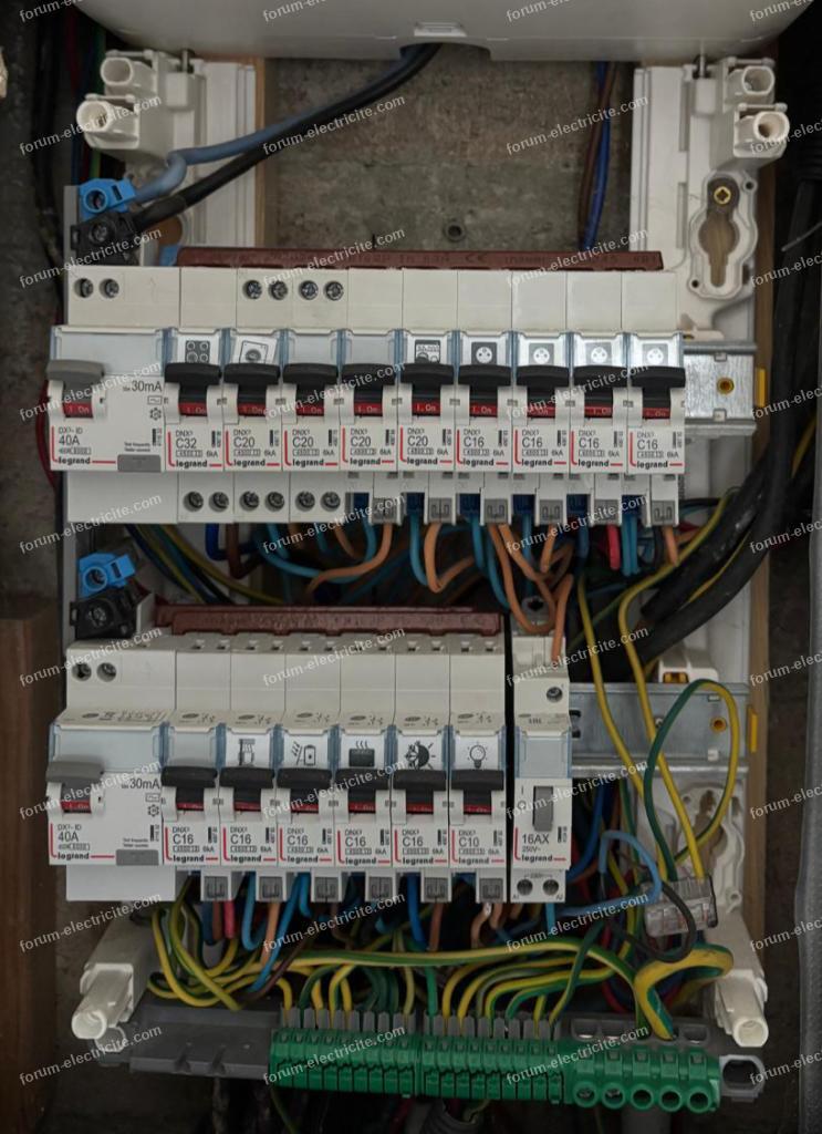

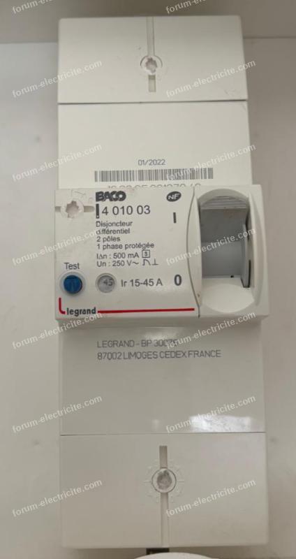

Bonsoir Messieurs,
Je vais refaire ma question car je m'suis mal pris.
Ma belle habite une maison, à gauche de cette maison un Airbnb y est, et à droite aussi la même chose (il y en a 2).
Devant la maison principale il y a bien le compteur LINKY, c'est un réseau triphasé (je vous mets la photo du compteur devant la maison).
Donc, dans elle veut mettre un sous compteur dans les 2 Airbnb afin de contrôler la consommation car elle doit des comptes au comptable (je vous ai pas précisé qu'elle avait 2 AIRBNB car je pense que l'opération est similaire sur le deuxième).
Dans les AIRBNB il y a bien un tableau électrique avec un DB en amont, et je suppose que les DB sont repiqués par le principal à l'entrée.

Les AIRBNB sont en monophasé.
15 novembre 2025 à 19:03
Branchement sous compteur électrique
Donc le(s) AirBnb n'a pas son propre raccordement EDF puisque celui-est commun pour l'ensemble des 3 logements : il y a un Linky unique pour l'ensemble.
On ne voit pas sur vos photos comment est fait le raccordement des 3 logements.
Est-ce dans le tableau principal de sa maison ? Est-ce dans un coffret de dérivation ?
Y a t'il des disjoncteurs qui limiterait l'intensité au départ vers les logements ?
Est-ce que chaque logement n'utilise qu'une seule phase, auquel cas vous auriez toutes les informations sur le Linky ?
Sans plus d'info par rapport aux interrogation au dessus.
- Il me semble lire 30/60A sur le DB, donc compteur mono d'au moins 60A. MID de préférence si cela doit faire l'objet d'une compatibilité officielle
- même section que le câble d'arrivée ou de départ
- à l'endroit que vous voulez.
Un schéma de principe de raccordement de l'installation actuelle avec les 3 logements aiderait à clarifier les choses, car là cela reste assez flou.
