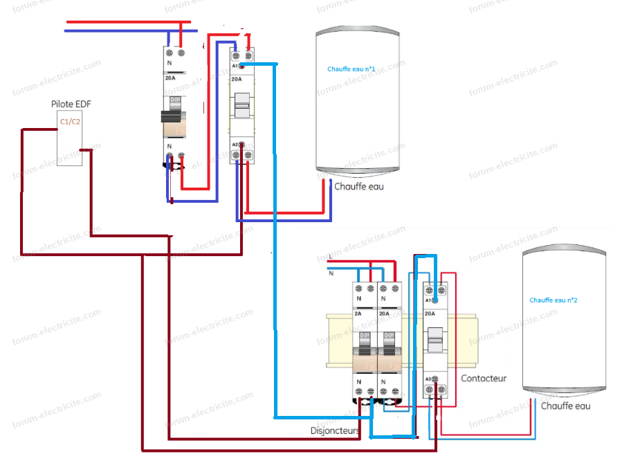

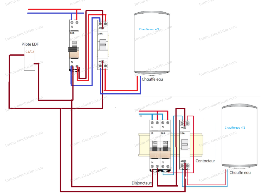

J'aimerais solliciter votre avis avant de finaliser l'installation d'un contacteur jour/nuit sur un second tableau électrique situé à l'étage. Ce tableau gérera un second chauffe-eau dans la même habitation.
Ma principale interrogation concerne le câblage de la liaison C1/C2 (contact sec) provenant du compteur Linky vers les deux tableaux électriques.
En effet : Le premier contacteur (celui du tableau principal, gérant le premier chauffe-eau) n'est actuellement pas protégé par un disjoncteur 2A. Malheureusement, je n'ai plus de place disponible dans le tableau principal pour en ajouter un.
Le second contacteur (celui du tableau à l'étage) respectera bien la norme NFC 15-100 avec un disjoncteur 2A de protection.
Je vous joins le schéma que je compte réaliser.
Je souhaiterais savoir s'il comporte des erreurs ou si vous avez des suggestions d'amélioration.
Merci d'avance pour vos précieux conseils.

Bonjour Jof123.
Il y a quelques problèmes.
Le fait qu'il y ait deux tableaux éloignés est à prendre en compte.
Au niveau du schéma, tout ce qui est liaison neutre est en bleu.
Le contact C1C2 coupe la phase, pas le neutre. La phase directe serait alors en rouge, la phase coupée en marron.
Les protections par interrupteur(s ?) différentiel(s ?) 30 mA ne sont pas représentées. S'il y a 2 ID, ils pourront déclencher. En effet, on voit bien 2 lignes Ph + N, mais comment sont-elles alimentées et protégées vis à vis des défauts d'isolement ?
Vous pouvez rajouter un petit tableau à côté du principal pour y mettre un éventuel DJ 2 A pour protéger le circuit du contact C1C2. On rappelle qu'il y a un fusible en série avec C1C2 au niveau du compteur supposé Linky. Ce petit tableau permettrait aussi de disposer d'un peu de place pour une extension éventuelle.
Une solution simple serait que le contact C1C2 alimente un petit relais avec 2 contacts à fermeture. Ainsi, les deux commandes seraient séparées, de même que les lignes chauffe-eau. Voir ici pour quelques explications supplémentaires :
Problème branchement cumulus HC et HP
Vous pouvez consulter ce sujet apparenté : Brancher deux chauffe-eau contacteurs jour nuit tableaux différents où des solutions sont proposées.
Attendons d'autres avis, notamment celui de l'ami CMT qui a déjà traité ce sujet comme vous avez pu voir.
L'ami Bob a également traité ce sujet.
