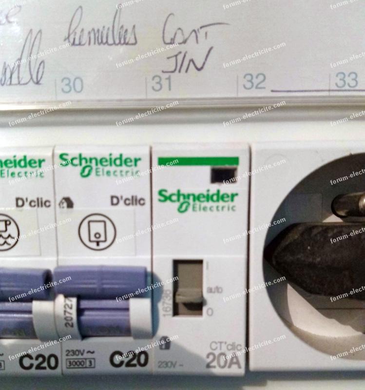

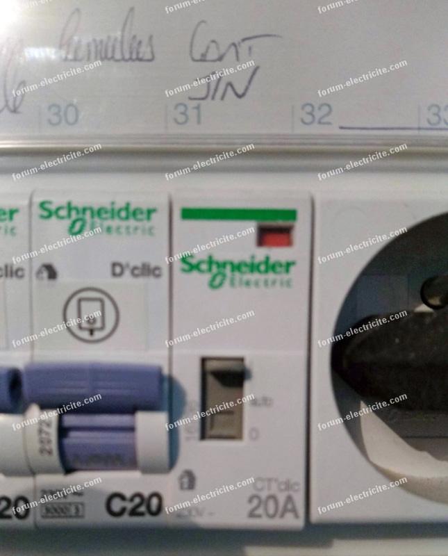

Voilà, j'ai de gros problèmes avec le contacteur (CT'clic 16736) qui ne se déclenche pas toutes les nuits.
Je voudrais donc déclencher le ballon avec une horloge (IH'clic 16654).
Mais je ne sais pas comment faire le branchement.
Je vous joins mon schéma électrique et quelques photos.
Comment procéder ? Faut-il totalement enlever le contacteur CT'clic et brancher le IH'clic ?
Ou faut-il coupler le CT'clic au IH'clic ?
Merci pour les réponses que vous pourrez m'apporter.

Pour préserver le contact de l'horloge, je vous conseille de conserver le contacteur.
on supprime la liaison entre A1 contacteur et Calybox
on raccorde A1 contacteur sur borne 1 IH'clic
on raccorde borne 2 IH'clic, sur borne L IH'clic et sur la phase en sortie disjoncteur C2A
on raccorde borne N IH'clic sur A2 contacteur.
Daniel.
06 février 2018 à 18:39

Après trois jours d'eau bien chaude toute la journée, ce matin nous avons eu de l'eau chaude (1 douche) et ce midi l'eau était froide. Quel peut être le problème ?
12 février 2018 à 21:05
Réponses 22 d'un contributeur du forum électricité
Interrupteur horaire IH'clic pour commander un chauffe-eau
CanecoBT
CanecoBT
1 207 messages
L'horloge est-elle à l'heure ?
Lorsque vous positionnez l'horloge en marche forcée, le contacteur est-il actionné ?
Si vous positionnez le contacteur en marche forcée, constatez-vous l'apparition d'eau chaude au bout de quelques heures ?
Avez-vous la possibilité de vérifier la présence d'une tension au niveau des bornes de la résistance du chauffe-eau avec une lampe 230V par exemple, ou un multimètre en position voltmètre alternatif ?
Daniel.

1 mois a passé et le branchement fonctionne sauf 5 ou 6 fois sans eau chaude.
Aujourd'hui j'ai testé les branchements et je pense que le problème vient du contacteur CT'clic.
Ce peut-il qu'il dysfonctionne de temps en temps.
Pas d’électricité en sortie et impossible de le mettre en marche forcée.
En testant les autres bornes du branchement, j'ai entendu un déclic et là en testant le CT'clic, il y avait de l'électricité.
Faut-il changer le CT'clic ou puis-je m'en passer ?

Avant d'envisager son remplacement, vérifier tout de même le bon serrage des conducteurs.

J'ai vérifié tous les serrages ; Ils sont bons.
Pour moi, le souci vient du contacteur jour/nuit.
Pouvez-vous me proposer un branchement sans utiliser ce contacteur. Je voudrais utiliser uniquement l'horloge.
Bien cordialement.

Si vous supprimez le contacteur de puissance, l'horloge ne vivra pas bien longtemps.
Si vous y tenez :
Déposer le conducteur neutre allant de A2 (contacteur) vers la borne N d’alimentation de l'horloge.
Déplacez le conducteur neutre provenant du disjoncteur 2A de la borne A2 (contacteur HC) vers la borne N de l'horloge.
Supprimez le conducteur rouge entre la borne 1 de l'horloge et la borne A1 du contacteur HC.
Supprimez le pontage rouge entre la borne 2 et la borne d’alimentation de l'horloge.
Déplacez le conducteur de phase rouge provenant du disjoncteur de 2A de la borne 2 à la borne d'alimentation de l'horloge.
Supprimez le conducteur neutre entre le disjoncteur de 20A et le contacteur HC.
Raccordez le conducteur neutre du chauffe eau sur la borne N en bas du disjoncteur 20A.
Déplacez le pontage noir provenant du disjoncteur 20A du contacteur vers le contact 1 de l'horloge.
Déplacez le conducteur de phase allant vers le chauffe-eau du contacteur vers le contact 2 de l'horloge.
Mais l'idéal serait de remplacer ce contacteur si le problème vient de lui.

Quand l'horloge est en fonction le contacteur est normalement en position rouge, mais pas toujours.
Il faut alors le mettre en manuel.
Pourquoi ce contacteur ne se met-il pas toujours en position rouge quand il le faudrait ?

Soit il a un problème, ou c'est l'horloge qui a un problème.
Mais il est préférable de le remplacer que de le supprimer.

Pour moi une horloge et un contacteur J/N ont la même fonction : faire passer l'électricité quand on veut que le ballon fonctionne.
Alors pourquoi dites vous "Si vous supprimez le contacteur de puissance, l'horloge ne vivra pas bien longtemps"
Le contacteur aurait il une fonction de plus que l'horloge ?
Sur d'autres forums ou d'autres posts, il est dit que l'on peut remplacer purement et simplement le contacteur par une horloge ???
Mon problème existait avant que je ne mette l'horloge.
J'ai déjà dépensé de l'argent pour mettre l'horloge et le problème persiste. Avant de racheter un contacteur J/N à 51 €, je voudrais être sûr que je ne peux pas utiliser simplement l'horloge.
Encore merci pour l'aide et les éclaircissements pour vous pourrez m'apporter.

Bonjour. Juste pour répondre à votre question. Il y a bien une différence entre un organe de commande (l'interrupteur horaire) et le composant de puissance qu'est le contacteur. Outre le courant commuté il y a aussi le pouvoir de coupure.
Il suffirait juste de voir le relais minuscule incorporé dans le boitier de l'interrupteur horaire, avec ses contacts extrêmement petits, pour comprendre qu'on ne peut lui demander de commuter longtemps des intensités importantes sans que ses contacts se dégradent. Le contacteur est beaucoup plus robuste et sa durée de vie pour la fonction chauffe-eau est de plusieurs dizaines d'années. Le contacteur est bipolaire, pas forcément l'interrupteur horaire.
On ne sait pas ce qui se dit ailleurs, mais ici ce sont des contributeurs expérimentés qui vous répondent.

Le contacteur a un pouvoir de coupure plus important que le contact de l'horloge.
Ça peut très bien marcher sans contacteur mais moins longtemps en durée de vie du produit, le contact de l'horloge sera usé plus rapidement.
A voir si cela vaut le coup en fonction du prix de l'horloge....
Contacteur 16738 2 contacts supportant 20A un pour la phase et l'autre pour le neutre ce qui augmente le pouvoir de coupure et la durée de vie.
Horloge 16654 1 seul contact supportant 16A pour une charge résistive, plus chère que le contacteur...
