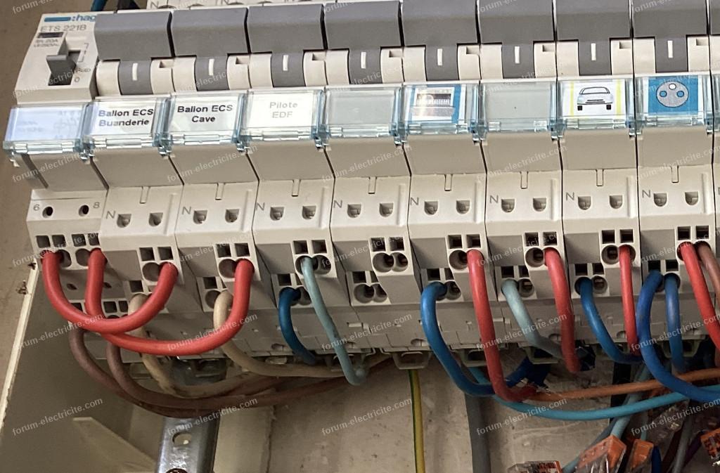

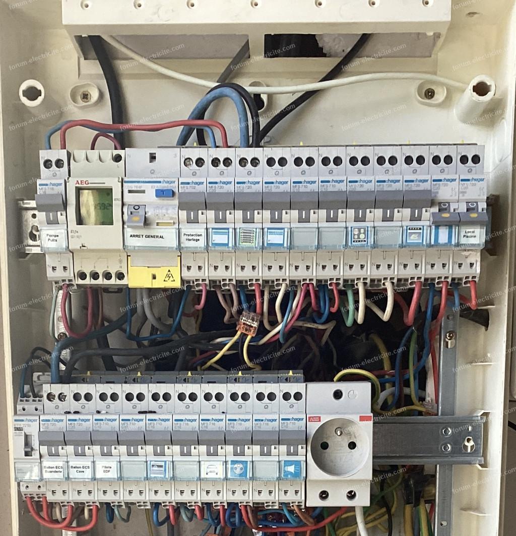

Le contacteur jour/nuit gérait 2 équipements : le chauffe-eau de la buanderie et celui de la cave.
J’ai du changer le chauffe-eau de la buanderie (HS) par un chauffe-eau à branchement permanent.
Au vu des photos de l’installation, comment déconnecter le chauffe-eau de la buanderie du contacteur HP/HC tout en conservant la fonctionnalité jour/nuit pour le chauffe-eau de la cave ?
Merci pour votre aide et vos conseils.

Il faut supprimer le pont (fil rouge) entre le contacteur HC et le disjoncteur buanderie.
Débrancher le fil brun du contacteur HC et le re brancher sous le disjoncteur buanderie.

Est-ce que je comprends bien :
- je supprime le pont fil rouge,
- je débranche le fil marron qui est le plus à gauche sur le contacteur HC,
- je rebranche ce fil marron sous le disjoncteur buanderie en lieu et place du fil rouge initial (ce fil marron serait donc une phase) ?

Oui ce fil marron c'est la phase coupée qui va au chauffe eau.

J’ai suivi vos prescriptions à la lettre : tout fonctionne comme je le souhaitais.
Encore merci pour votre aide.
