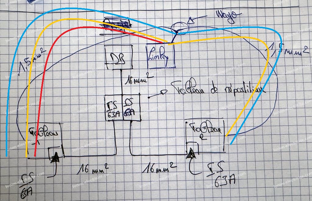

Pourriez-vous m'éclairer sur le câblage pour deux chauffe-eau répartis chacun sur leur tableau respectif, mais avec un seul disjoncteur de branchement ?
Actuellement, chaque tableau possède son propre câble d'alimentation depuis le disjoncteur de branchement, ainsi qu'un câble d'alimentation vers les contacteurs jour/nuit 2A et le schéma classique pour le branchement d'un chauffe-eau.
Cependant, lorsque les deux chauffe-eau passent en heure pleine, le disjoncteur saute.
J'ai déjà lu et visionné des montages sur ce sujet (Branchement de 2 chauffe-eaux sur 2 tableaux) et je comprends bien mon erreur.
Mon problème est que mes deux tableaux ne sont pas reliés entre eux et je ne pourrais pas le faire facilement.
Existe-t-il une solution ?

Votre descriptif n'est pas clair.
Si vous je pouvez pas passer 2 fils en 1,5² entre les 2 tableaux la seule solution c'est de mettre une horloge sur un des tableaux.
Mais du coup si vous n'avez pas de liaison entre les 2, je ne comprend pas que cela disjoncte. D'ailleurs qu'est ce qui disjoncte exactement ?

Un petit schéma de l'existant que vous avez réalisé, aiderait à la résolution.
Car on peut vous donner des schémas théoriques de contacteurs HC dans 2 tableaux, mais je ne suis pas sûr que ce soit ce qui vous aidera.

J’ai suivi le schéma ci-joint dans chaque tableaux pour le branchement des chauffe eau.
Et j’ai mis des Wagos sur les fils en 1.5mm² tirés depuis chacun des tableau et relié au contacteur et au pilote (ce qui fait que les deux chauffe eaux sont reliés sur le même circuit au niveau du compteur linky et c’est donc la seule liaison que j’ai entre les deux tableaux, je pense que l’erreur est la).
Je vous propose un schéma j’espère que cela sera plus clair.
L’interrupteur différentiel correspondant à mes chauffe eaux saute dans chacun des tableaux lorsque les deux sont en marche.

En fait vous avez 2 circuits chacun avec un disjoncteur 2A que vous avez reliez ensemble.
Donc mélange détecté par les différentiels.
Vous avez 2 solutions :
1/ Dans le tableau de répartition vous mettez un différentiel 30mA, 1 disjoncteur 2A, 1 contacteur J/N.
Et vous pilotez le circuit de commande des contacteurs J/N de chaque tableau par un pôle du contacteur J/N central.
2/ Vous gardez un unique disjoncteur 2A pour l'ensemble qui alimente en parallèle le contacteur J/N de chaque chauffe-eau.

Merci pour vos réponses. Je pense opter pour la première solution car mes cloisons sont fermées.
Si je comprends bien, mon tableau de répartition sera composé de :
- Un interrupteur différentiel 30mA
- Un disjoncteur 2A
- Un contacteur jour nuit
Et à partir de là, je refais le branchement normal vers mes tableaux ?
Je pense opter pour la première solution, étant donné que mes cloisons sont déjà refermées.
Cela m'évitera de devoir tirer un câble.
Pour résumer cette option, je dois donc ajouter au tableau de répartition un interrupteur différentiel 30mA, un disjoncteur 2A et un contacteur jour nuit.
À partir de là, je repars sur mon branchement initial pour les chauffe-eaux dans chaque tableau ?

Oui c'est l'idée : chaque contact du contacteur J/N du tableau de répartition se comportant comme un contact C1C2 indépendant.
