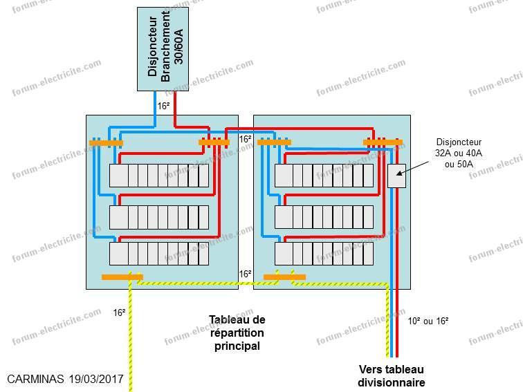

Depuis 2011, j'ai un peu amélioré les 2 schémas :

Tableau principal :
1/ Même si ce n'est pas idéal de faire des connexions intermédiaire, ce n'est pas interdit d'en faire.
Assurez-vous que les connexions sont serrées correctement.
2/ L'essentiel est que les terres des 3 tableaux soient interconnectés.
Le schéma habituel est tableau principal qui dessert les autres tableaux, mais rien n'interdit de faire autrement.
Vous pouvez même faire une borne principale de terre ailleurs, d'où repart l'alimentation en terre vers vos différents tableaux.
Tableau atelier :
1/ Le disjoncteur 40A et l'interdiff font leur boulot, à partir du moment où le câblage est en 10².
Donc pour moi pas de problème.
2/ Si vous avez un disjoncteur 40A en amont du 10² suffit.
Tableau principal :
Tableau atelier :

consulter ce sujet Où raccorder un tableau électrique secondaire ?Bonsoir.
1/ Si vous pensez qu'il est possible que vous alliez un jour au delà de 45A, vous pouvez tout à fait anticiper et mettre du 16² dès maintenant.
2/ Effectivement en A, il y a des petites encoches pour insérer les borniers (prendre ceux que je vous ai indiqués sinon, cela risque de ne pas être compatible).
3/ Ce qui compte, ce n'est pas le compteur (tant que vous n'avez pas de compteur Linky) mais le disjoncteur de branchement.
Le votre est réglé sur 30A, c'est à dire un abonnement 6kVA qui vous autorise près de 7kW.
Le maxi que peut vous délivrer EDF en mono est 60A, soit un abonnement 12kVA soit environ 14kW.
4/ Un 10² 40A aura sans doute suffit et aurait été un bon compromis économique. Mais à partir du moment où il y a du 16² en aval, vous pouvez mettre un disjoncteur 63A qui sera nettement plus évolutif et vous mettra de disposer de toute la puissance maxi possible en mono.
5/ Dans ceux que je vous ai mis en référence :
- 1 trou accueille du 10² au 35²
- les 5 autres trous accueillent du 6² au 25².

1/ Sans problème sachant néanmoins que vous n'évoquez pas le ou les interrupteurs différentiels 30mA
Attention avec 8 circuits, vous êtes au maxi de ce qui est autorisé pour un différentiel.
Il faudra donc en prévoir 2 si vous faites des ajouts.
2/ A minima du 10², mais si vous voulez avoir jusqu'à 12kW de chauffage, il faudra du 16².
De toute façon sur 12m l'écart de coût ne sera pas énorme.
3/ Il faut un disjoncteur au départ du câble dans le tableau principal
- 50A maxi avec du 10²
- 63A maxi avec du 16²
Avec une telle puissance de chauffage, prévoir un délesteur ou un gestionnaire d'énergie.
Attention il ne pourra pas être mutualisé avec d'éventuels chauffage électriques du RDC.
Prévoir un câble téléinfo entre votre compteur et votre tableau divisionnaire.
