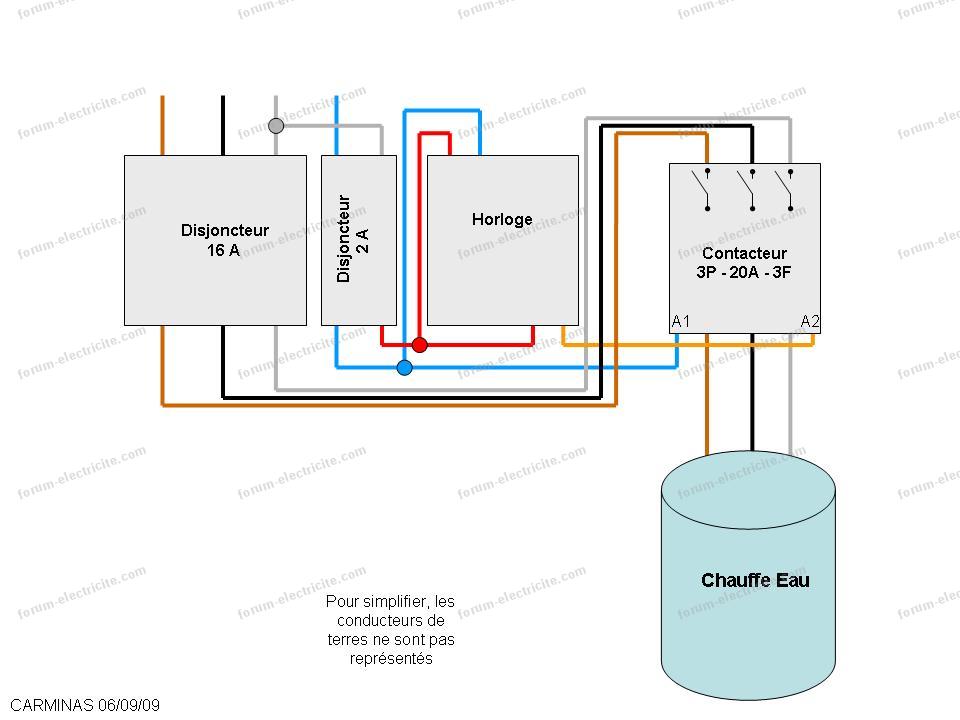

Je voudrai brancher une horloge pour un cumulus en 230 v mono.
Je dispose que du tri 230 v plus terre.
Le neutre n'est pas distribué ainsi que le signal ERDF.
Un petit schéma me serait bien utile.
Actuellement le cumulus en place marche en continu et est en tri 230 plus terre.

Bonjour à tous. Le 220 V est disponible entre phases. C'est peut-être une voie à explorer.
Si le réseau est bien un 127/220 V. En 230/400 V il faudra un petit transformateur abaisseur.

Dans cette partie de l'usine c'est bien du 230 v + terre sans neutre et tout marche sans neutre, même l'informatique, les programmateurs et toute l'informatique, le spectromètre qui a un an à peine est branché phase/phase.
Pourquoi l'horloge ne fonctionnerait pas.

L'horloge fonctionnera dès l'instant où du 220 V est disponible, ce qui est le cas entre phases.
On suppose que le transformateur d'alimentation de l'usine est un peu ancien.
Et sans Pyralène.

Le plan que CMT a posté est-il bon quand même ou doit-il être modifié.
Merci encore CMT pour le plan. Pour l'ancien transfo de cette partie de l'usine avec du pcb il a lâché il y a 3 semaines et a été remplacé par un transformateur 400 v / 220v d'occasion mais conforme à la législation en vigueur.

Bonjour Patrick. Belle bête.
Le plan est bon, il suffit d'alimenter la commande en 220 V, donc en raccordant le bleu laissé libre (on ne peut dire neutre dans ce cas) sur l'une des phases.
On vous laisse assurer la protection différentielle de l'ensemble.
