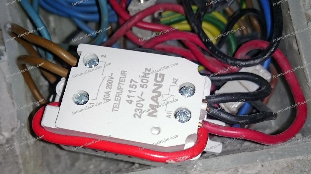

Je voudrais remplacer un télérupteur Mang 41157 par un Legrand 49120.
J'ai trouvé un plan de câblage mais je ne comprends pas l'ancien câblage et les couleurs de mes fils (voir photo).
En effet, sur internet, il est précisé que le neutre est bleu, la phase est rouge, la terre jaune et vert.
Mais l'ancien câblage ne comprend que des fils rouges, noirs et bruns...
Merci pour votre aide !

1 --> L
2 --> lampe
A1 --> N
A2 --> poussoir
Attention vous avez un montage 3 fils avec neutres au poussoir.
Jusqu'à 2014 le 49120 n'était pas compatible avec un tel montage.
Assurez-vous que votre télérupteur est récent.

A noter que les couleurs sont correctes sur l'ancien télérupteur.
Il n'y a pas de neutre au télérupteur avec un montage 3 fils.

Je reviens éventuellement sur ce j'ai dit après avoir relu la notice du 49120
Sur la borne N il faudra bien mettre un neutre que le poussoir soit au neutre ou à la phase.
Donc supprimer le pont avec le fil rouge.
Puis alimenter la borne avec un des fils bleu au fond du boitier d'encastrement en supposant qu'il provienne du même circuit.
Testez d'abord la solution que je vous ai proposée en réponse 1 et si cela ne fonctionne pas, celle de la réponse 3.
