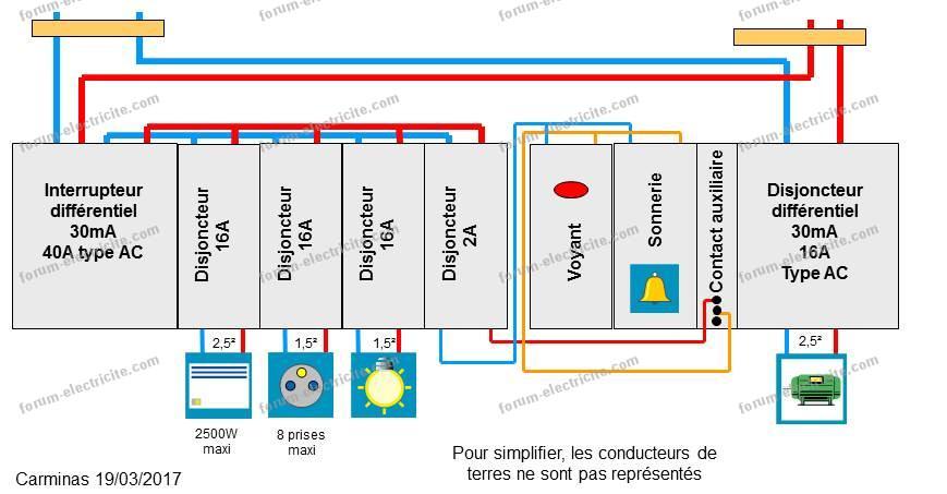

Je souhaiterai faire un tableau électrique secondaire dans mon sous-sol pour :
1) raccorder une pompe de relevage
2) un circuit de 2 radiateurs
3) un circuit luminaires
4) un circuit de PC.
1) Pour la pompe de relevage (1000W) je souhaiterai si c'est possible d'associer au disjoncteur un voyant lumineux et un buzzer qui se déclenche quand la pompe disjoncte ou est en défaut.
Est-ce possible ? Si oui qu'utiliser comme matériel ?
2) 2 radiateurs électriques de 1000 et 1500W
3) 4 points lumineux extérieurs
4) 2 ou 3 PC.
Quelqu’un peut-il m'aider en sachant que je n'y connais pas grand chose ? (besoin de ID, disjoncteurs, contact auxiliaire, autres ?)
Quel ampérage ? quels fils ?
D'avance Merci.

Les solutions ne sont pas uniques.
Mais vous devriez pouvoir faire quelque chose qui ressemble à la 1ère image
Dans le tableau principal, mettre un disjoncteur au départ du câble de calibre adapté à la section du câble de liaison.
Par exemple un câble en 10² avec un disjoncteur 40A au départ, comme proposé dans la 2ème image.

Si 7kW vous suffisent, vous pouvez également utiliser du 6² avec un disjoncteur 32A au départ.
Voir en fonction de vos éventuels usages futurs.
J'ai par ailleurs supposé que le sous sol communiquait par l'intérieur avec le reste de l'habitation.

Cool super Merci.
C'est ce que je pensais faire pour le raccordement du tableau secondaire.
J'ai effectivement du 6² avec un 32A au départ.
Par contre, je me pose la question concernant le contact auxiliaire.
Quel genre faut-il ?
Un ami m'a filé deux contacts auxiliaires :
Le 1er :
ACTI9, AUXILIAIRE IOF+SD24 COMMANDE ET SIGNALISATION, INTERFACE AVEC SMARTLINK
SCHA9A26897 - SCHNEIDER ELECTRIC
Le 2ème :
ACTI9 - IOF - CONTACT AUXILIAIRE OF - 240...415 V CA - 24...130 V CC
SCHA9A26924 - SCHNEIDER ELECTRIC
Est-ce que l'un d'entre eux correspond ?
Si oui, il me semble que ces contacts ne peuvent être couplés uniquement avec un DD Acti9 ?
Le 1er me semble suffisant non ? mais comment le câbler ?
De plus, j'ai des disj de 10A d'avance, est-ce suffisant pour 2 radiateurs ?
Idem pour 4 prises ?
Idem pour 3 points lumineux ?
Pour alimenter la sonnerie et le buzzer puis-je utiliser un 10A au lieu d'un 2A ?
Merci encore.

Je ne connais pas le matériel Schneider, je ne peux pas vous renseigner.
Pour les disjoncteurs, vous pouvez mettre 10A partout, du moment que vous ne tirez pas plus de 2300W.
Pour vos 2 radiateurs ce sera trop juste ou alors mettre un radiateur par disjoncteur.

Un contact off suffit ?
Comment le raccorder ? il y a 3 bornes.

En général il y a une borne commune, une pour le contact NO et une pour le contact NF.
Voir le schéma qui doit être indiqué dessus.
20 mars 2017 à 13:18
Conseil 9 installation électrique
Quels équipements pour tableau électrique secondaire
Vous vous raccordez entre 11 et 12 ou entre 11 et 14 suivant le sens du contact que vous voulez utiliser.

J'ai réalisé le montage mais j'ai mis un simple disjoncteur pour la pompe au lieu du disjoncteur différentiel.
Est-ce grave ?
Est-ce grave ?

Du moment qu'il y a un interrupteur différentiel 30mA en amont, ce n'est pas un problème

En amont j'ai un disjoncteur sur le tableau principal (d'où part mon tableau secondaire).
Et un différentiel en tête sur cette rangée.
Est-ce bon quand même ?
28 août 2017 à 22:53
Conseil 16 installation électrique
Et le disjoncteur pompe est en aval de tout cela sur le tableau secondaire ?
Si c'est cela, c'est bon.

Oui c'est ça, impeccable alors.
