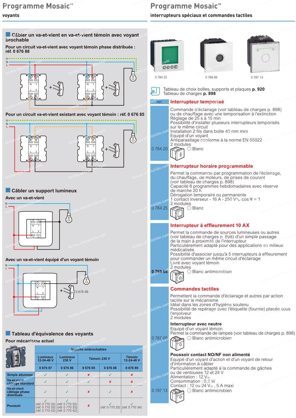

J'essaye éperdument de brancher un interrupteur va et vient avec témoin lumineux de marque Legrand et de référence 099612 mais en vain.
Le témoin lumineux reste tout le temps allumé et j'aimerais qu'il s'allume uniquement quand j'allume l'ampoule.
Je joins une photo pour visualiser les branchements que j'ai fait.
Sur la photo le fil noir va à l'ampoule, les deux fils oranges vont à l'autre va et vient qui se trouve en bas de mon escalier.
Il y a aussi un fil blanc qui est aussi connecté avec le fil noir, je pense que c'est une phase ou un repiquage de phase.
Initialement il y avait un interrupteur va et vient classique sans témoin, avec le fil blanc et noir connectés à la phase et les 2 navettes oranges sur 1 et 2 et ça marchait bien.
Merci de m'aider si vous avez déjà rencontré ce problème.

Si je comprends bien, vous êtes avec du Mosaic, en étant placé côté phase et pas côté retour lampe.
Dans ce cas il faut :
- la bonne référence de voyant (celle qui se termine par 8).
- faire un câblage avec phase distribuée.
- un fil de neutre neutre.

Je fais référence à ce modèle de va et vient :
Interrupteur ou va et vient Mosaic - 10 AX - 2 modules - blanc
Avec ce voyant :
Voyant témoin 230 V Céliane - pour câblage phase distribuée
Le schéma de câblage est le suivant (en bas à droite de la page 2) :

Je ne comprends pas pourquoi le vendeur de chez Casto m'a dit que ça fonctionne avec le modèle 099612.
Par contre le montage phase distribué est inutile dans mon cas puisque je ne veux qu'un seul interrupteur avec voyant témoin, l'autre interrupteur va et vient n'en a pas besoin.

Si vous êtes côté phase, (ce que vous semblez dire), le montage avec phase distribuée est impératif, même avec un seul voyant.

En relisant votre 1er message plusieurs choses sont contradictoires.
Vous dire que les 2 fils orange sont les navettes.
Vous auriez du le mettre sur les 2 bornes de droite, hors ce n'est pas le cas.
Vous êtes certain qu'il fonctionne bien votre va et vient, raccordé comme ceci et sans se préoccuper du voyant ?
Vous dire que le fil noir va à l'ampoule, c'est donc un retour lampe.
Puis après vous dites que c'est une phase avec un repiquage de phase.
Il faudrait savoir si c'est une phase ou un retour lampe, car le câblage et les références qu'il faut ne sont pas les mêmes.

Ne vous fiez pas à ma photo.
D'origine sur le va et vient qu'il y a encastré dans le mur voilà ce que j'ai :
J'ai le fil noir et un fil bleu qui viennent de l'ampoule, ça c'est sûr.
Ensuite j'ai un fil blanc et deux fils oranges qui viennent d'une gaine dans le mur et sont reliés à l’interrupteur.
Le noir et le blanc sont sur la position P et les oranges sur 1 et 2.
Le bleu de l'ampoule est relié à un domino qui lui va au neutre du tableau.
Je ne sais pas à quoi sert le fil blanc, faudrait que je le teste pour savoir si c'est une phase.
A mon avis ça peut être qu'une phase, sans quoi je ne vois pas comment la fonction va-et-vient pourrait marcher.

Si le noir et le blanc étaient reliés ensemble c'est qu'ils jouent le même rôle.
Soit vous êtes côté phase et c'est la phase et un repiquage de phase.
Soit vous êtes côté lampe et ce sont des retours lampes qui alimentent 2 lampes différentes.

Désolé du retard.
Oui en effet mon problème est résolu.
Merci à vous tous.
