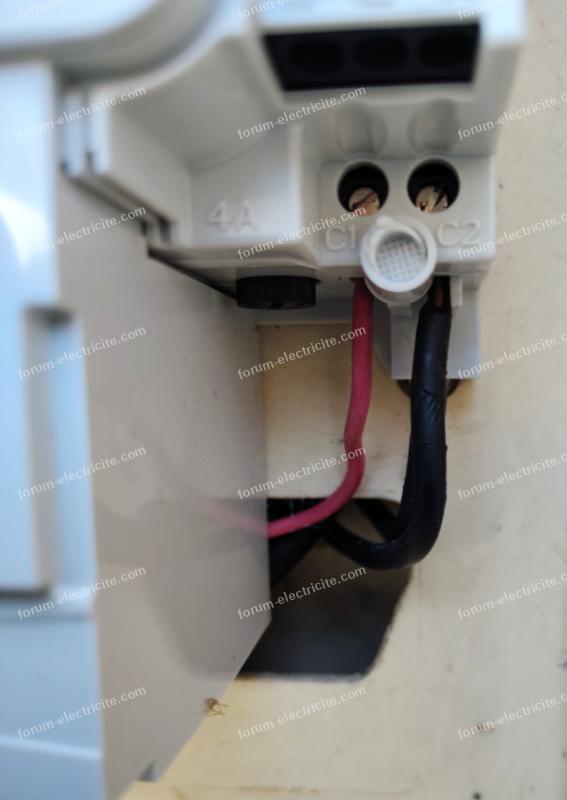

J'ai un linky avec deux câbles noir qui sont tous les deux branchés sur le C2 (cf photo) et qui arrivent à mon tableau pour alimenter deux relais Baco LD01 (cf photo) sur A2 (A1 étant relié au neutre).

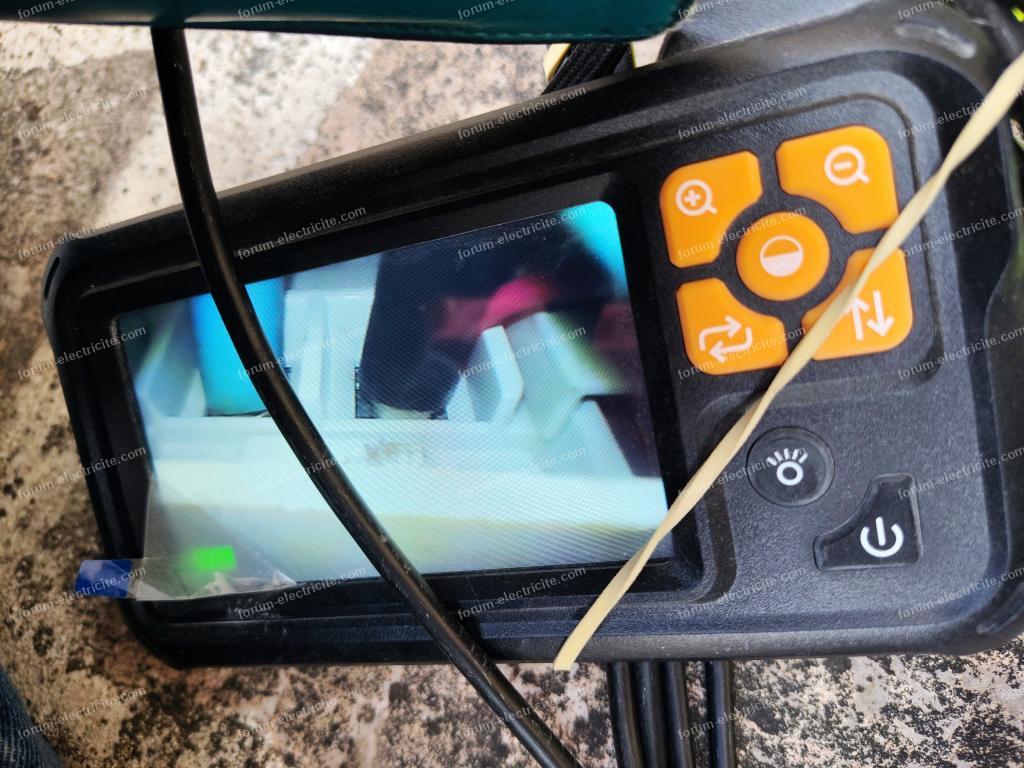

Un fil rouge branché au C1 semble être relié à la phase dans le linky (cf photo prise par l'endoscope).

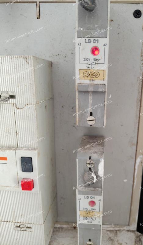

De chacun des deux LD01 sortent deux fils rouges (1, 2). Initialement le fil 1 allait au neutre, le fil 2 allait vers un double voyant (cf photo, un orange et un gris, une couleur associée à chaque LD01).
Puis revenait sur la phase d'un disjoncteur 10A.
L'ancien contacteur jour/nuit avait un branchement que je ne comprends toujours pas (et je ne sais pas si ça fonctionnait j'ai retiré avant de vérifier
Entrées 1, 3 et sorties 2,4 ok ;
A1 sur la phase d'un autre disjoncteur 10A ; A2 sur le neutre du même disjoncteur 10A.
Bref pas de lien avec les LD01 (?!?).
J'ai donc changé le contacteur jour/nuit et fait les branchements en utilisant les fils 1 et 2 d'un des DL01 pour commander la phase (schéma de câblage fourni avec le contacteur Legrand) mais ça ne fonctionne pas.

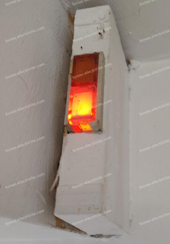

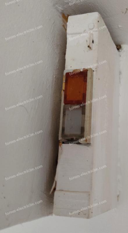

Avec les fils 1 et 2 des DL01 reliés sur le contacteur, le voyant associé s'allume en HC et s'éteint en HP (il s'éteint bien Évidement si le disjoncteur 2A est ouvert)

Est-ce que les voyants lumineux orange/gris peuvent empêcher le contacteur de s'enclencher ?

Il est dangereux car si la phase est prise sur le Linky, votre contacteur reste sous tension, même lorsque vous coupez le disjoncteur de branchement.
De plus il n'est pas protégé par un différentiel 30mA
A revoir impérativement

Les relais de découplage ne devraient plus avoir d'usage avec le Linky.

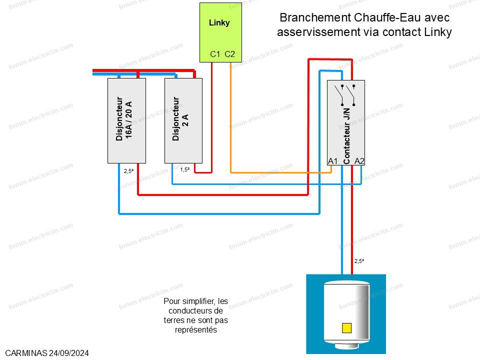

Je vous conseille de refaire complètement le circuit de commande en utilisant les 2 fils noirs actuellement sur C2 et un disj 2A placé dans le tableau en aval d'un interrupteur différentiel 30mA
Phase disj 2A --> fil noir --> C1C2--> fil noir --> A1 A2 --> neutre du disj 2A.

- est-ce que les voyants lumineux orange/gris peuvent empêcher le contacteur de s'enclencher ?
Non, sauf si c'est un montage en série

Et en me relisant je n'ai pas été clair : ne plus utiliser LD01

Et ATTENTION lorsque vous allez débrancher (et isoler) le fil rouge en C1. Il y a DANGER DE MORT

Je vous conseille même de le faire faire par ENEDIS avant de faire quoi que ce soit.

Bonjour pichouett.
Juste pour enfoncer le clou.
Le domaine de l'usager démarre en sortie du disjoncteur de branchement non plombée.
Si l'endoscope montre bien la sortie du Linky comme vous le précisez, le raccordement du fil rouge est une grosse malfaçon, voire une faute professionnelle.
Conclusion :
1: Faire intervenir Enedis
2 :Faire le montage classique représenté par l'ami CMT ci-dessus en alimentant directement la bobine du contacteur de chauffe-eau par l'intermédiaire d'un DJ 2 A et du contact C1C2.
