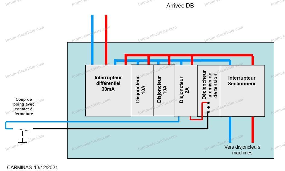

Je crée un atelier de menuiserie amateur dans mon sous-sol existant et je suis en train de préparer la théorie pour l'installation d'un tableau électrique divisionnaire dédié à la "partie" atelier. Ce tableau se trouverait juste à côté du tableau principal. (pas important j'imagine, mai j'ai déjà un tableau divisionnaire pour la partie haute de la maison).
Ci-joint photos du tableau principal actuel, d'un rendu du projet d'atelier en cours de conception, et un plan du tableau que j'envisage.
J'ai fait tous les calculs nécessaires pour les disjoncteurs, sections, etc, ça c'est bon c'est compris.
Mais je me pose les questions suivantes :
1. La norme impose-t-elle de partir d'un nouveau disjoncteur général sur le nouveau tableau ? (ce qui a été fait dans la maison, mais avec l'éloignement ça s'explique). Ou puis-je relier l'ID du nouveau tableau directement au bornier du tableau principal (sur lequel arrive directement la ligne depuis le disjoncteur abonné) ? Où placer mon parafoudre dans ce cas ?
2. Puis-je installer le nouveau tableau directement en dessous du tableau principal ?
3. J'aimerais installer une coupure d'urgence coup de poing quelque part dans la pièce (idéalement près de la porte d'entrée) qui remplirait 2 rôles :
- coupure d'urgence en cas de pépin ;
- me permettra de couper tout le circuit de puissance quand je quitte l'atelier le soir (pour dormir tranquille).
J'ai trouvé cette notion de Relais ("Relais 40 A" dans mon schéma) dans le schéma d'une autre personne mais je ne sais ni ce que c'est ni si c'est possible de le faire comme ça avec un seul interrupteur différentiel. Et ce sujet est déjà plus complexe pour un néophyte comme moi que le reste. :)
Pouvez-vous m'aider en m'expliquant la bonne approche (et aux normes bien sûr !) ?
4. Comme vous le voyez, je n'ai plus de place sur le bornier de terre pour relier le nouveau tableau. Puis-je connecter 2 fils de terre sur la même borne ? Ou dois-je d'abord ajouter un nouveau bornier sur le tableau principal avant de le relier au bornier du tableau secondaire ?
5. Question culture : quelle est la différence entre ajouter un ID sur un tableau existant (relié aux autres donc) VS créer un nouveau tableau ? Y-a-t'il une différence en terme de protection ? Bon moi j'ai pas de rangée disponible sur mon tableau, mais je me pose la question ! On me dit "c'est mieux de dédier un tableau à l'atelier", oui OK, mais pourquoi ? ;-)

3/ Le mieux est d'avoir un interrupteur sectionneur associé à une bobine (à déclenchement ou manque de tension suivant l'effet recherché)

3/ A la réflexion, je ne vous ai peut être pas proposé la bonne solution car j'ai raisonné coupure d'urgence.
Avec ce genre de dispositif vous coupez avec le coup de poing.
Mais pour réenclencher il faut aller sur le tableau.
Il y a 2 variantes :
- à émission de tension : lorsque le bobine est alimentée cela coupe - inconvénient cela ne fonctionne pas si le disj 2A est baissé ou s'il y a un fil mal serré sur le circuit de commande
- à manque de tension : la bobine est alimentée en permanence et lorsque qu'elle n'est plus alimentée cela coupe - inconvénient c'est sensible aux micro coupure.
L'autre solution plus proche de votre idée originelle est de mettre un contacteur de puissance et votre coup de poing agit comme un interrupteur pour allumer ou éteindre
Voir schéma

Il est obligatoire d'avoir un dispositif de coupure générale à l'intérieur du logement qui coupe l'ensemble de l'installation.
Là ce n'est pas le cas, il faut agir sur 2 dispositifs pour couper l'ensemble
C'est une anomalie grave sur un diagnostic sécurité électrique (location ou revente), si le controleur s'en apperçoit
7/ Pour l'interrupteur différentiel : parce que la norme le rend obligatoire.
Votre 40A ne respecterait :
- ni la règle amont 40A < 45A ou 60A du disjoncteur debranchement
- ni la règle aval 40A < (10+10+20+25+25+25+25+25) / 2 = 82,5A
Et il faut respecter au moins une des deux, même si probablement qu'en usage réel vous n'atteindrez pas ces valeurs.

Merci pour le schéma avec le contacteur. J'ai même les raccordements dessus, même pas besoin de réfléchir, c'est parfait !
Il s'agit bien de ce produit chez Schneider : Acti9, iCT contacteur 63A 2NO220...240VCA 50Hz
Le prix sur SE ne fait pas rêver, mais j'imagine qu'on le trouve pour beaucoup moins cher en réalité...
Quelle section de câble faut-il pour relier le bouton coup de poing ? Et pour relier le contacteur aux disjoncteurs des machines ? J'ai prévu du 4mm² depuis les D25 jusqu'à chaque machine. Mais entre les disjoncteurs et le contacteur, quelle règle faut-il appliquer (vu que ce n'est pas peignable visiblement) ? Instinctivement je dirais du 16mm² d'après les tableaux de la norme...

Pour le contacteur A9C20862, vous le trouverez aux alentours de 70€ sur des boutiques en ligne
Pour le coup de poing, du 1,5² conviendra
Tout le câblage interne à la rangée peut se faire en 10²
Comme dit plus haut pas besoin de mettre de disjoncteur au départ.
Sauf si vous voulez limiter le courant, par exemple à 40A, permettant ainsi de mettre en aval des équipements 40A et pas 63A.

Je commence mon installation (voir le schéma des 2 rangées que j'ajoute en pièce jointe) et je me demande comment relier mon contacteur. Voir photo en pièce jointe avec ce que j'avais compris et les questions qui vont avec.
Est-ce que ça semble bon ?
Peut-on utiliser un peigne pour relier le contacteur avec les DJ qui sont derrière ?
Merci !
Merci !

Sur le principe du câblage c'est OK mais.
- Je ne connais pas bien le matériel Schneider, mais je ne pense pas que la liaison entre le disj 2A et le contacteur puisse se faire par peigne (pas le même écartement) à l'inverse, vos 3 disjoncteurs de droite peuvent être reliés par peigne.

Effectivement l'écartement n'est pas le même, bien vu.
Ci-joint vue de dessus.
Donc d'après-vous :
1. Je relis par des fils 10mm² les bornes du dessus du C2 avec les bornes 1 et 3 du contacteur.
2. Les bornes 2 et 4 du contacteur avec le dessus du 1er DJ D25, avec fils 10mm² aussi.
3. Et ensuite je peigne les DJ D25 entre eux ? Donc sur le 1er DJ j'aurai fils + peigne.
Ça semble bon comment ça ?
Une petite confirmation et je fonce :D
D'ailleurs du fil 16mm² ne serait-il pas plus indiqué en théorie en partant d'un ID 63A ? D'après les tableaux, en 10mm² la limite d'échauffement est à 45A/10kW... Je ne pense pas solliciter autant à la fois mais bon...
Donc d'après-vous :
19 avril 2022 à 08:22
Réponse 33 du forum électricité
Branchement recommandé tableau divisionnaire
C'est correct.
La norme autorise l'alimentation d'un ID 63A en 10² à condition que ce soit seul et en direct (pas de repiquage ensuite).

Me revoilà avec une question :)
Plus théorique cette fois-ci.
Je suis en train de choisir un bouton poussoir pour mon arrêt d'urgence.
D'après mon schéma d'électricité, le contacteur de puissance est un 2NO et le poussoir un NO aussi.
Je ne comprend pas pourquoi le contacteur est un NO, ne devrait-il pas être NF ?
Pour rappel c'est ce contacteur Acti9, iCT contacteur 63A 2NO220...240VCA 50Hz
Si à la fermeture du bouton poussoir la bobine s'enclenche, le contacteur va fermer. Or c'est quand j'enfonce le bouton que je veux que ça coupe... Je n'ai peut-être rien compris !

Bonjour, (petit plus)
L'usage de bouton AU pour coupure d'urgence avec contacteur, nécessite une autre commande volontaire pour réarmer le contacteur ; il est bien stipulé que le réarmement d'un bouton AU doit autoriser la commande, mais non la provoquer.
Pour votre remarque en post 35, il faut que le contact du bouton soit NF et non NO.

Ladite norme ne parle pas d'arrêt d'urgence, mais de coupure d'urgence ; ce n'est pas la même chose. La fonction "arrêt d'urgence" (AU) est principalement utilisée dans la réglementation machines pour stopper un mouvement (coupure de l'énergie et arrêt des déplacements).
La coupure d'urgence peut être assurée par un disjoncteur (DB dans l'habitation), un interrupteur général (omnipolaire), une prise de courant (si In <32A) un contacteur, etc. Son déclenchement et réenclenchement doivent toujours être une manœuvre volontaire.
Dans le cas d'un organe télécommandé, avec bobines d'ouverture MN ou MX, on utilise une commande NF ou NO suivant la bobine, et le réenclenchent se fait par un action manuelle sur l'organe de coupure après avoir retiré le bouton qui a provoqué le déclenchement. Ce bouton est généralement à clé quand le responsable n'a pas de vue directe sur l'armoire.
Dans le cas d'un contacteur, on utilise une commande NF, et le réenclenchement se fait par une nouvelle action (volontaire) sur un BP (NO) pour refermer le contacteur avec un contact d'auto alimentation.
Dans le cas de commande déportée, les boutons AU ou CU sont les mêmes, et il convient de respecter le principe d'utilisation de ces boutons.
Dans votre cas, vous faites un atelier "amateur", vous n'êtes pas assujetti au décret des travailleurs, vous avez un sectionnement général de tableau (qui peut servir de coupure d'urgence) ; il n'y a pas de textes qui impose qu'un local de menuiserie, soit équipé d'une commande de coupure d'urgence déportée comme les grandes cuisines, les labos, les chaufferies, les locaux d'enseignement...
Néanmoins vous pouvez toujours faire un plus, en équipant comme ci-dessus ou en ne mettant qu'un inter à clé OF pour ouvrir et fermer le contacteur quand vous quittez votre atelier.
En espérant ne pas avoir été trop long.

Aucun problème pour la longueur, au contraire, merci.
J'en profite pour apprendre, je bois tout ce qu'on me raconte. :)
Par contre, j'avoue qu'il me manque un peu de vocabulaire et de théorie à comprendre là.
Je me permets de poser plusieurs questions pour que vous puissiez facilement confirmer ou infirmer chacune.
Tout d'abord, pouvez-vous me confirmer que j'ai bien compris le fonctionne du contacteur dans mon cas de figure ?
Celui que j’installe est un 2NO.
Si j'ai bien compris, ça veut dire que par défaut la bobine n'est pas alimentée et le contacteur ne laisse pas le courant circuler (chose à laquelle je n'avais pas fait gaffe au départ).
Sauf que moi, je veux que par défaut, le courant circule.
Ce contacteur étant piloté par un bouton AU à clé que je souhaite installer de manière déportée (près de la porte d'entrée de l'atelier), si je veux que le contacteur laisse passer le courant par défaut, et donc que la bobine soit alimentée, il faut que mon bouton soit un NF (fermé par défaut, et qui alimente donc bien la bobine du contacteur).
Est-ce correct ?
Ce qui veut dire que je dois trouver un bouton AU NF qui au moment d'enfoncer va ouvrir et donc couper l'alimentation de la bobine du contacteur, ce qui aura pour effet d'interrompre la circulation du courant. Toujours d'accord ?

Mon bouton AU étant un bouton à clé à la fois NO et NF, le réarmement est nécessairement une action volontaire non ?
Lorsque je vais réarmer le bouton en tournant la clé et en le relâchant, la bobine du contacteur va de nouveau être alimentée et mon courant va de nouveau circuler, correct ?
Est-ce que vous dire que la bonne pratique c'est d'ajouter un autre bouton différent pour réarmer le contacteur avant de réarmer le bouton AU ?
Désolé pour toutes ces questions, mais je veux comprendre ce que je fais et comment ça marche. :D
25 avril 2022 à 11:31
Réponse 40 du forum électricité
Pour un montage avec contacteur, il faut que le bouton de déclenchement soit équipé d'un contact NF, c'est à dire contact fermé lorsque le bouton est "retiré" pour que le courant alimente la bobine. l'appui sur le bouton ouvrira le contact et coupera l'alimentation de la bobine.
Pour le réarmement d'un contacteur suite à un déclenchement; tel qu'il est écrit dans la norme, le retrait du bouton de coupure d'urgence doit autoriser et non provoquer le "recollage" du contacteur, il est nécessaire de faire une 2ème action, notamment par un BP, pour assurer cette fonction. l'appui sur le BP alimente la bobine et celle-ci sera maintenue alimentée via un contact "auto alimentation incorporé au contacteur (généralement bornes 13/14). C'est le même principe que la mise en route d'une machine.
Ce que vous voulez faire fonctionne, c'est sûr, mais ce n'est pas le montage légal d'un bouton de coupure d'urgence tel que celui que vous avez acheté.
C'est pourquoi je vous ai parlé d'un inter à clé bistable OF qui alimenterait ou couperait directement le contacteur. La fonction de coupure d'urgence déportée n'étant pas obligatoire dans votre cas, elle serait assurée par ID qui se trouve devant le contacteur sur votre schéma. Car j'ai compris que l'armoire électrique était dans le local de travail.
Bonne continuation.
Bonne continuation.
25 avril 2022 à 19:48
Réponse 41 du forum électricité
OK c'est très clair, merci.
En réalité à terme, même si le tableau se trouve dans la pièce, il ne sera pas accessible aussi vite que ça en cas d'urgence car je compte cloisonner la partie électrique pour la protéger des poussières fines.
Étant donné que c'est pas exclu qu'un enfant entre dans l'atelier, je veux pouvoir couper vraiment très vite en cas d'urgence. C'est pour cela que je parlais d'un "double usage" pour un même bouton AU.
Et je voulais une coupure sur tous les circuits machines d'un coup (VS une coupure d'urgence par machine).
Étant au tout début de l'installation (pour l'instant je crée mes goulottes), ça ne me dérange pas de modifier mon schéma électrique pour être conforme.
Si je comprends bien, mon contacteur n'est pas adapté pour l'installation que vous décrivez. Dans mon cas, le bouton AU étant directement relié à la bobine du contacteur (A1 et A2), si je le désenclenche, le contacteur va forcément être réalimenté directement...

26 avril 2022 à 09:42
Réponse 42 du forum électricité
Bonjour. Bien reçu.
J'ai vu que vous aviez déjà le matériel, et le contacteur ne possède pas de contact auto alimentation indépendant; et ce ne serait pas très technique d'utiliser un contact de puissance pour faire l'auto alimentation..
J'ai adapté un schéma de principe de câblage en fonction de votre matériel en possession et suivant mes préconisations;
Il faudrait rajouter un relais pour faire cette auto alimentation ; vous gardez le bouton CU et rajouteriez un bouton poussoir (à clé ou non) pour faire la marche ou l'enclenchement.
Bien évidement ceci suppose 3 fils entre l'armoire et les commandes déportées au lieu de 2.
A vous de voir si vous voulez faire cette configuration.
Bonne continuation.
Bonne continuation.
