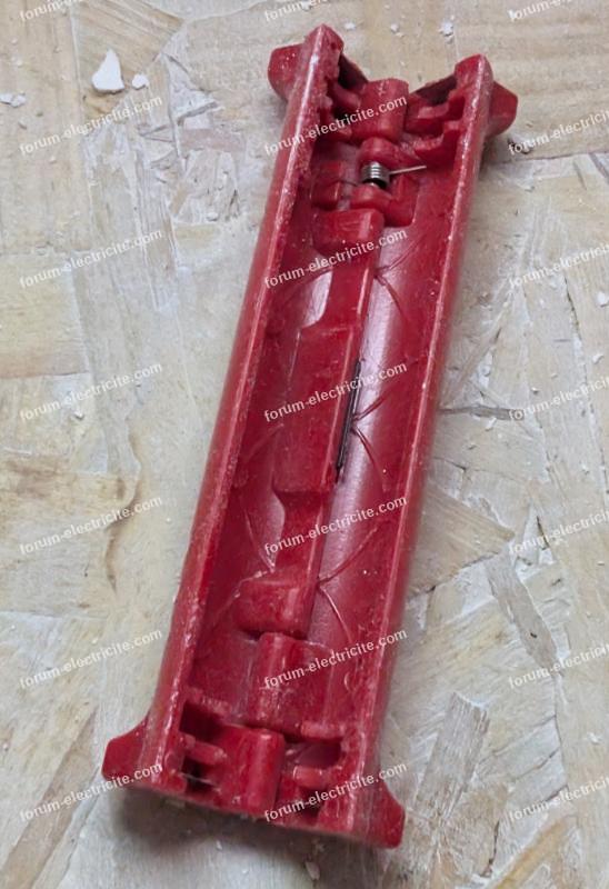

J'ai acheté ce petit appareil pour dénuder les fils que je mets dans les borniers des prises à clipser.
Mais j'ai remarqué que ça marquait les fils de cuivre sous les gaines.
Ce ne sont pas des entailles très profondes mais on les sent avec l'ongle.
Est-ce qu'il vaut mieux que je recommence tout sachant que certaines de mes prises sont un peu juste en terme de longueur de fil.
Lorsque je les ai clipsés dans les borniers, rien n'a cassé mais j'ai lu que ça pouvait s'échauffer et prendre feu avec le temps.
Qu'en pensez-vous ?

Bonjour Severin,
Oubliez ce gadget et approvisionnez une vraie pince à dénuder, soit en bout, soit de côté.
Mais on aime bien dénuder sans traces.
Citation :Non, il n'y a aucun risque de quelque nature que ce soit. Vous pouvez dormir tranquille, il n'y aura aucun échauffement.
