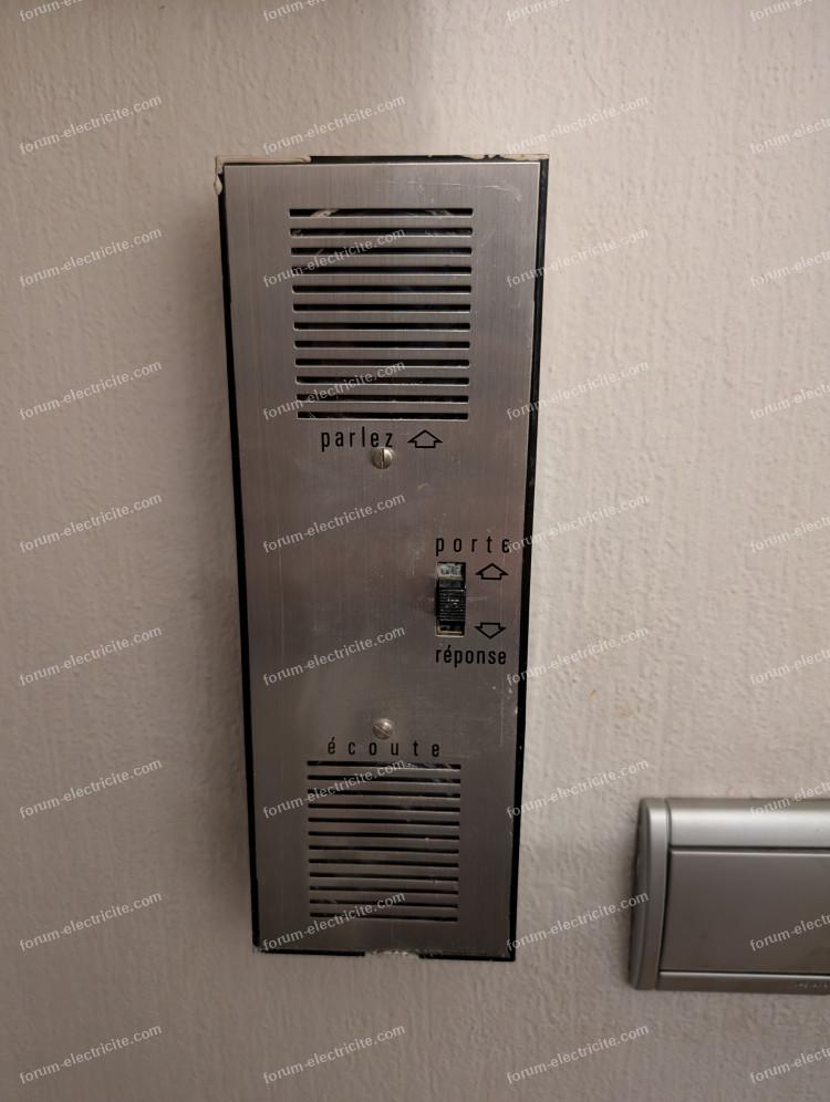

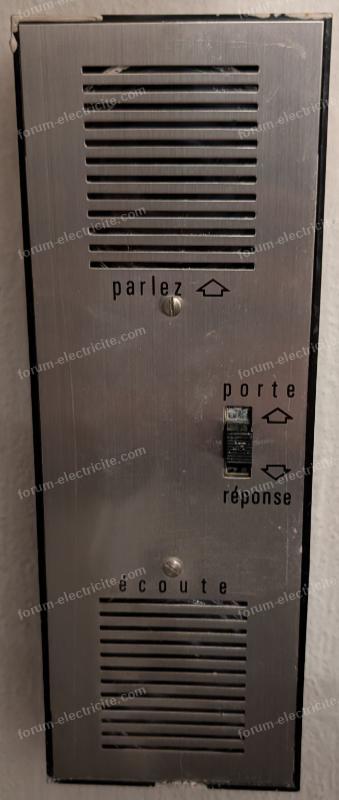

Je remplace l'interphone de mon appartement (immeuble collectif).

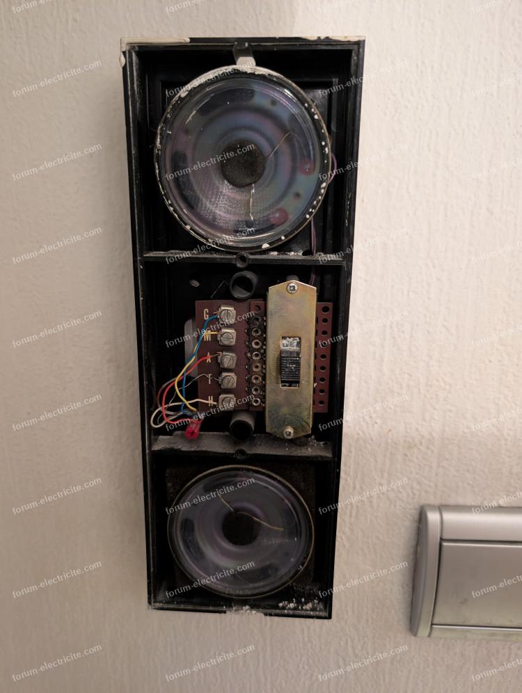

L'ancien combiné a disparu, mais j'ai pu photographier un modèle identique chez un voisin pour relever le câblage (photos en pièce jointe).
Le nouveau combiné est un Bitron vidéo T-Line AV1407/010.

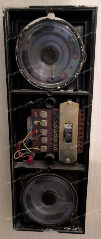

Ancien système : bornier 5 fils repéré par les lettres G (bleu) / M (jaune) / A (rouge) / T (fil fin gris) / H (blanc/écru). Je n'ai trouvé aucune doc correspondant à cette nomenclature de lettres. Je n'ai pas pu identifier le model sur internet non plus.

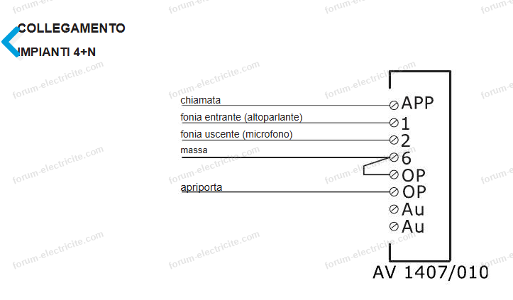

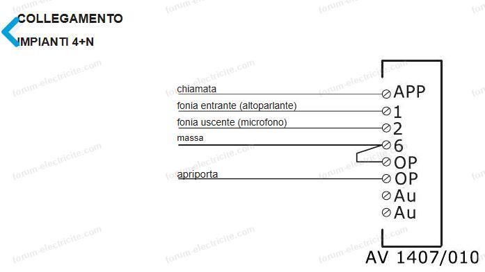

Bornier Bitron 5 fils (4+n), repères AU AU OP OP 6 2 1 APP, avec la doc officielle donnant :
APP = appel
1 = phonie montante (haut-parleur)
2 = phonie descendante (microphone)
6 = masse
OP (x2) = ouvre-porte (un OP relié au fil externe, l'autre à ponter avec la borne 6)

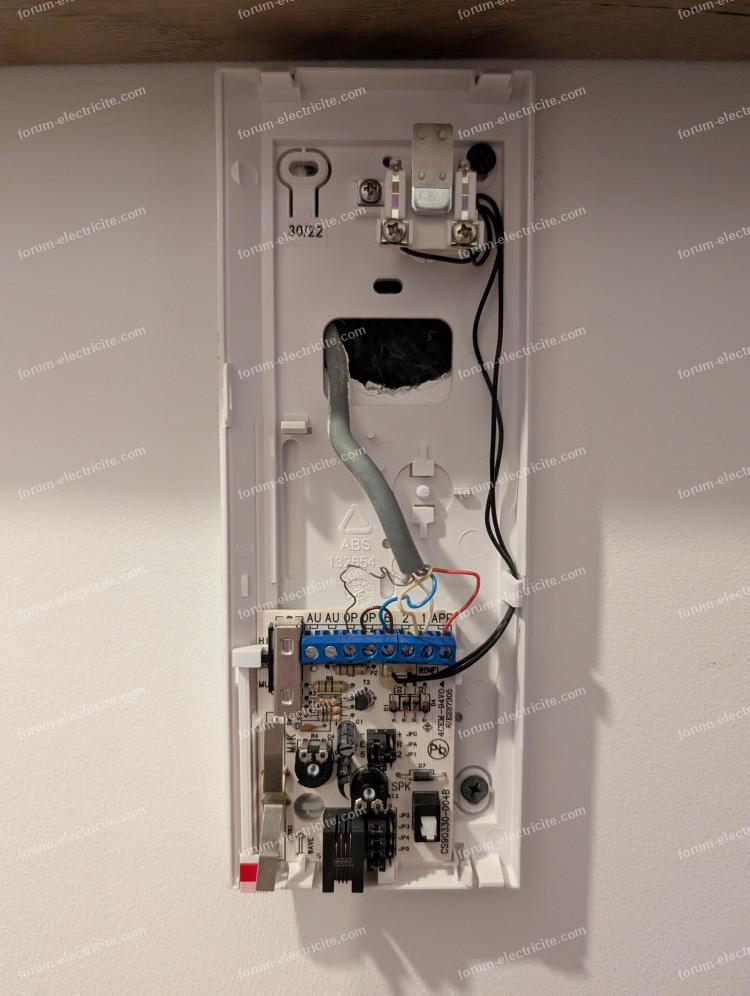

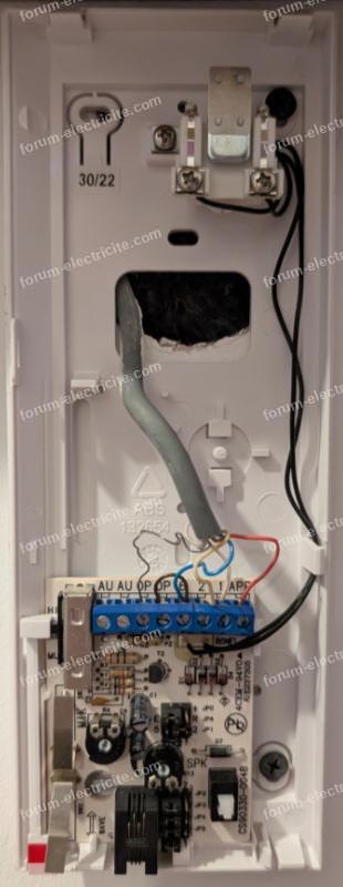

Câblage tenté (déduit du vocabulaire G=masse probable, M=micro, A=appel, H=haut-parleur, T=ouvre-porte) :
G → 6
M → 2
A → APP
H → 1
T → OP (avec pont entre 6 et l'autre OP)
Résultat :
Le combiné est bien sous tension, léger grésillement dans l'écouteur, mais la porte se déverrouille automatiquement dès la mise sous tension, sans appui sur aucun bouton.
Ma question : est-ce que cette combinaison de lettres G/M/A/T/H vous dit quelque chose (marque, époque, norme) ?
Sauriez-vous m'aider pour obtenir la bonne connectique pour l'installation du nouveau boitier ?
Merci d'avance pour votre aide, je suis disponible pour tout complément d'info ou test supplémentaire.

Il semble que le titre de mon poste a été modifié, mais il ne s'agit pas d'un remplacement d'un 5 fils par un 2 fils, mais bien d'un 5 fils par un 5 fils dit universel (cf photos du branchement).

La photo 1 semble assez claire, même si c'est en italien.
Manifestement le câblage n'est pas bon si des dysfonctionnements importants apparaissent.
