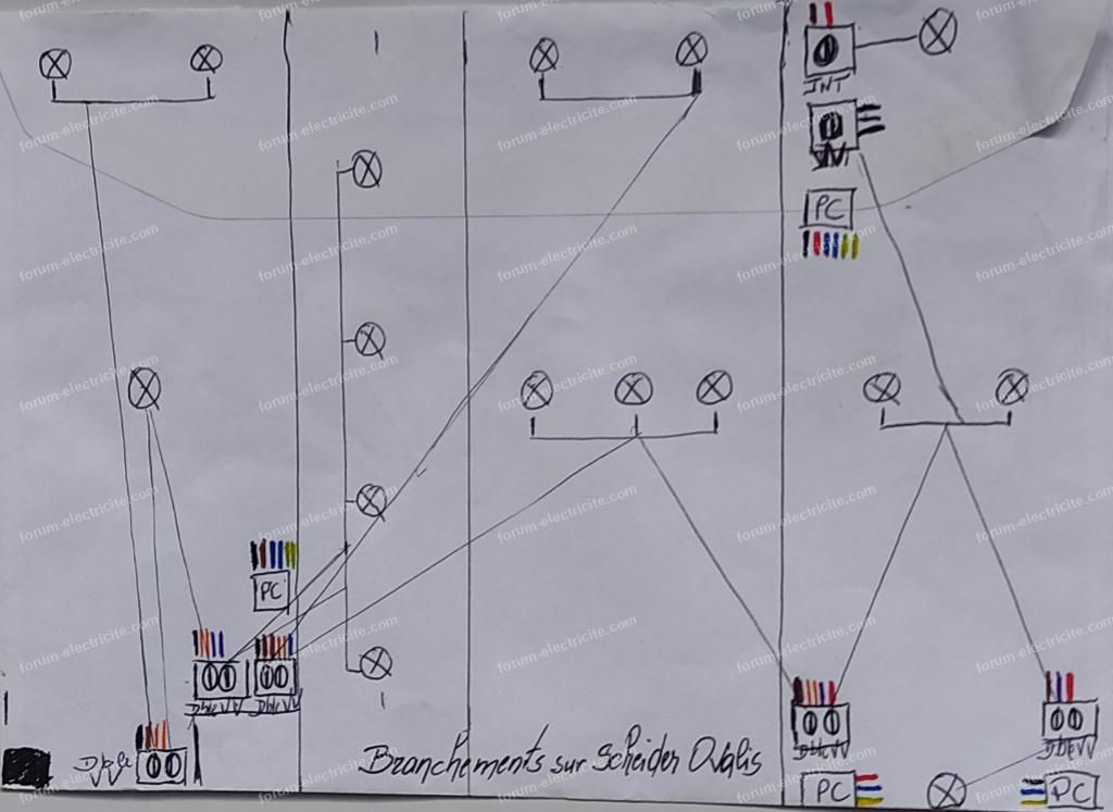

Bonjour, merci de votre réactivité.
Je comprends que le schéma joint soit vaste, mais voilà, je rénove ma vieille maison et change tous les inter et pc en Schneider Ovalis.
Sur le schéma joint j'ai essayé de vous transcrire les différents fils de couleurs existants sur différents points électriques.
Mon problème est de faire fonctionner tout cela, mais je ne suis pas très doué en la matière.
Peut être pourriez vous m'aider à remettre tout cela en marche ?

Bonjour mando89.
On ne sait s'il y a un ou deux circuits lumière. Un apparemment.
Rappels :
Un circuit comprend une phase directe rouge et un neutre direct bleu.
Le montage d'un va et vient est très simple dès l'instant où l'on a le schéma en tête.
Le montage est le suivant :
Sur l'appareillage va et vient 1 :
- Phase directe en rouge sur le commun
- Deux navettes en violet vers l'autre appareillage nommé 2.
Sur le va et vient 2 :
- Les deux navettes en violet
- La phase coupée en orange depuis le commun vers la lampe
- Le neutre direct bleu sur la lampe.
Il est d'usage d'utiliser une autre couleur que celle de la phase directe pour la phase coupée.
Il faut faire des schémas multifilaires.
Et vous faire aider, ce qui semble évident. Il y a risque d'impasse technologique imminente.
Vous devez utiliser des conduits ICTA (donc pas des câbles), avec des conducteurs rigides HO7V-U, ou souples HO7V-K.
Quoi qu'il en soit, ne bricolez pas.

Bonjour GL, je vous remercie pour votre réponse.
En fait, j'ai commis l'erreur de ne pas prendre de photos des installations initiales en Legrand.
J'ai seulement quelques repères marqués en "v" et "v", car cela fonctionnait auparavant.
Pourriez-vous m'expliquer vos instructions de manière plus claire, s'il vous plaît ?
Serait-il possible de me fournir un schéma en lien avec celui que j'ai fourni ?
L'installation existait et fonctionnait auparavant. Je vous remercie encore de bien vouloir m'aider. Cordialement.
PS : Pourriez-vous m'expliquer ce que vous entendez par "phase directe sur le commun" ?

Bonjour Mando89.
Les photos ne servent pas à grand chose, surtout qu'elles peuvent être effacées par inadvertance.
On préfère le repérage avec des étiquettes et un schéma.
Je joins le schéma de principe d'un va et vient.
Mais dès l'instant où vous aurez repéré les conducteurs en présence de chaque appareillage il n'y aura plus de problème.
Faites vous aider.
Citation :Non parce qu'on n'a pas la vue d'ensemble.
Faites vous aider.

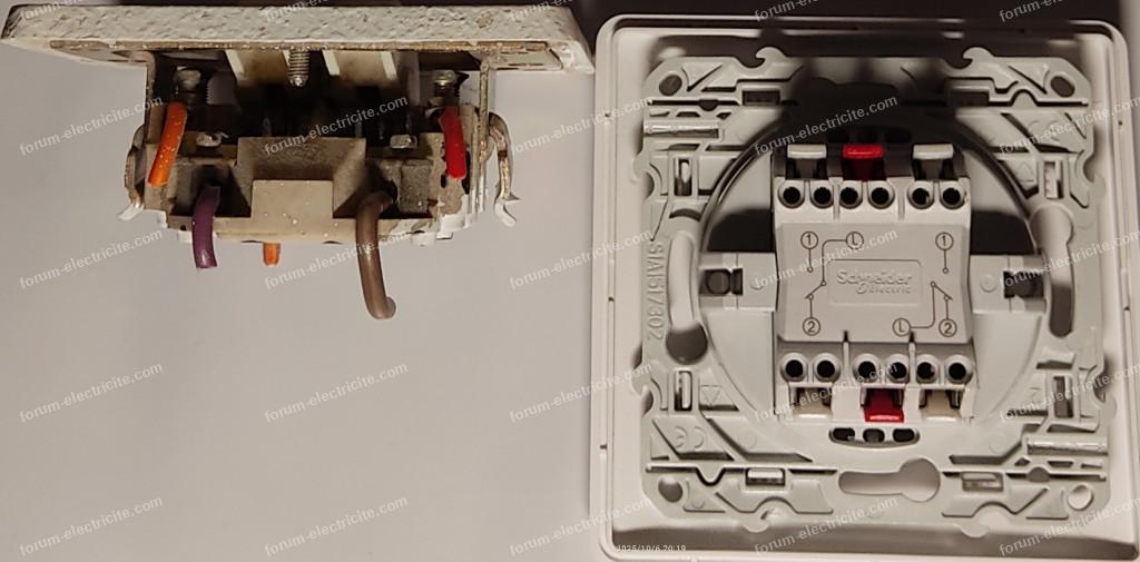

Je suis désolé de vous déranger à nouveau, mais pourriez-vous m'indiquer comment je peux trouver les fils conducteurs, s'il vous plaît ?
Je joins une photo de ce qui était installé sur Legrand.
Avec cela, pourriez-vous me donner le branchement sur Schneider Ovalis ?
Les fils sont de couleur orange, violet, orange, marron et rouge, en partant de gauche à droite.

Bonjour mando89.
Sur les appareillages Legrand Il faut trouver le commun L et les deux navettes 1 et 2.
La vue de dessus ne permet pas d'identifier les 3 conducteurs.
Pouvez-vous confirmer que orange violet orange concerne un montage va et vient, et rouge et marron un interrupteur simple allumage ?
Dans ce cas violet pourrait être un commun L, les deux oranges les navettes 1 et 2 ; et pour l'inter simple, rouge le commun L, et marron sur 1 ou 2 sachant que cela n'a pas d'importance sauf pour le sens de l'action d'allumage (touche en haut ou en bas en position allumé).
Il faut travailler hors tension.

Bonjour GL, en fait ce sont 2 montages va-et-vient. J'ai quand même essayé votre proposition de branchement mais ça fonctionne ensemble les 2 points lumineux, et pas séparément ?

Ok pour les deux montages va et vient.
Chaque commutateur va et vient comprend un fil sur le commun et deux navettes.
Le fil sur le commun peut être soit la phase directe soit la phase coupée vers la lampe.
En cas d'appareillage comportant deux commutateurs indépendants, soit les deux sont montés en va et vient, soit l'un est en va et vient et l'autre en montage simple allumage.
On ne voit pas, sur la photo vu du dessus du 24 octobre 2025 à 21:57 , s'il y a 5 ou 6 fils.
S'il y a deux va et vient avec 5 fils seulement, la phase directe peut être commune avec chaque commun par l'intermédiaire d'un pontet.
Il serait prudent de vous faire aider.

Bonsoir GL,
Il y a bien deux VetV avec cinq fils de couleurs orange, violet, orange, marron et rouge de gauche à droite sur l'ancien double VetV Legrand, comme on peut le voir sur la première photo.
Pourriez-vous m'indiquer comment les brancher sur le double VetV Schneider, s'il vous plaît ?
Et comment doit-on placer le pontet ? Merci.

Orange violet orange pourraient correspondre à navette commun navette ; mais c'est à vous de vérifier sur l'ancien appareillage puisque les fils sont coupés.
Quant à marron et rouge, c'est pareil, mais on ne se risquera pas à vous indiquer un branchement dont on n'est pas sûr.
Idem pour l'éventuel pontet, ce ne sont pas les couleurs qui garantissent la fonction de chaque conducteur coloré, sauf ici car les câblages lumière obéissent à une logique pour ce qui concerne les couleurs utilisées.
On atteint les limites de ce qu'on peut traiter par correspondance sans être devant l'installation.
Il faut vous faire aider, quitte à dépenser quelques euros, pour une heure de travail, guère plus.
