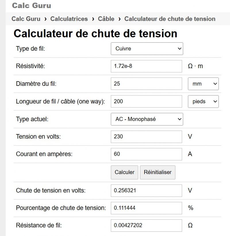

J'aurai besoin de connaître la section de câble qu'il me faudrait.
J'ai utilisé le calculateur suivant pour connaitre ma section de câble.
Je l'ai programmé en 25mm² et je note que si je passe en 16mm², je double ma perte.
Cela vous paraît-il cohérent svp ?

Avant d'aller plus loin, le calculateur demande un diamètre en mm et non une section en mm². Y a t-il une erreur ?
Pour la chute de tension réseau, il faudrait voir si la chute de tension est due au réseau ou à la liaison tableau de répartition, protection surintensité et différentielle de la ligne de la borne, la ligne. Quelle est la puissance consommée par la borne ?
190 V est en dehors de la limite basse de la tension réseau.
Qu'en dit Enedis ?
Dans le calculateur une intensité de 60 A est choisie ; n'est-ce pas une valeur exagérée ? (plus de 14 kVA en monophasé).

La chute de tension est due au réseau. Enedis est déjà passé. Le problème, c'est que le câble qui arrive chez moi est du triphasé, donc en section inférieure à ce qui devrait être en monophasé, et la portée du câble est légèrement supérieure à 400m au dernier point de répartition. Donc le coût des travaux est élevé pour eux... Ma borne est en 7kW.
Sur les forums PV, le pourcentage conseillé est de 1%.
Merci d'avoir remarqué les erreurs. Je les corrige.
Je n'avais pas fait attention mais j'étais en pieds...
Je peux mettre en 40A.
