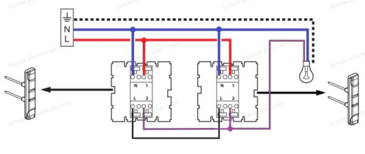

On m'a installé un double va et vient dont un avec témoin lumineux.
Mais le problème est que quand la lampe est allumée le témoin est éteint.
J'aimerai le contraire, c'est à dire la lampe allumée le témoin allumé.
Merci de votre aide.

Branchez le fil orange sur la borne 1.

J'ai mis le fil orange sur la borne 1, toujours la même chose.

Vous avez la référence du témoin ?
Cela doit être gravé dessus.
On est bien d'accord le témoin c'est sur l'inter où il y a le fil bleu ?
16 mars 2014 à 22:48
Schéma branchement double va et vient dont un avec témoin lumineux
Oui le témoin est bien sur l'inter où il y a le fil bleu.
Marque Legrand Mosaic Celiane.

Pour vous guider, il faudrait savoir quelle est la référence du produit Celiane (6 chiffres) et où est relié le conducteur orange ?
On pourrait supposer que ce dernier est relié à la phase coupée, peut-être en sortie de l'autre mécanisme va et vient.
Mosaic et Celiane sont deux gammes différentes.

Je pense que c'est la gamme Mosaic, en fait le bouton avec la lumière est un bouton simple car je n'ai pas un autre endroit pour allumer la lumière, ce n'est pas un va et vient car c'est pour la lumière extérieure.

Mais il y a une référence sur l'appareillage.
Éventuellement vous faites une photo de face. Où va le fil orange ?

Je viens de voir 676 66 référence sur l'appareil témoin.

Ce n'est pas bon. C'est pour cela que je vous demandais la référence.
Ce voyant est adapté pour un fonctionnent en lumineux, c'est à dire pour repérer la commande dans le noir.
Il faut une 676 65 ou 676 68.

Merci CMT. Voici les précisions ici : programme celiane legrand.pdf
Les voyants ont des brochages différents.

Ce montage est dit va et vient à phase distribuée.
La référence du voyant a une certaine importance, puisqu'il sera branché entre 2 et N, soit CM0222.
Ce schéma est présent sur le E-catalogue Legrand avec les références des voyants qui conviennent aux fonctions et suivant les montages utilisés.

De fait, j'ai fait le branchement avec des interrupteurs Legrand Mosaic "Interrupteur va-et-vient témoin avec voyant" (Ref. 099405 Mosaic). Donc le voyant est déjà inclus, encore plus simple pour les débutants comme moi
Merci pour vos précisions.
