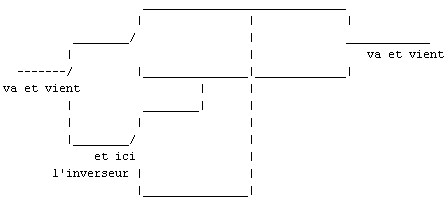

Bonjour, je désire avoir le schéma de montage de 3 interrupteurs va-et-vient afin de commander 2 lampes.

Contrairement à la réponse précédente, il existe un montage dit "cage d'escalier" qui permet de réaliser un va et vient commandé de 3 endroits. Pour ce faire, il vous faut deux va et vients classiques et un permutateur que vous ne trouverez que sur commande en magasin spécialisé.

Je demande à voir ce fameux schéma d'un va-et-vient avec 3 interrupteurs, parce-que là, il y aurait de quoi aller déposer un brevet et par ici les pépettes !

Il est possible de réaliser un va et vient avec 3, 4, 5... points d'allumage en interposant entre les deux navettes du va et vient, un ou plusieurs double va et vient.

Je suis électricien depuis 32 ans et on peut réaliser un va et vient 3 points avec 2 va et vient et un permutateur au milieu, mais pour le schéma de la réponse 9 il faut déposer un brevet tout de suite dans la catégorie du jamais vu. Bonsoir.

Pour la réponse n°3, il faut soit deux va et vient et autant de permutateurs que l'on veut sur les navettes, mais on peut remplacer les permutateurs (15) par des doubles va et vient (2) dont on colle les touches. Je n'ai pas le câblage mais on peut chercher, il faut arriver à croiser les fils. Olivier

La réponse n°9 est tout à fait bonne. Il faut seulement préciser que l'inverseur est un double va et vient et qu'on ne voit pas la liaison mécanique qui doit les commander tous les deux en même temps. Les électriciens depuis 32 ans devraient se recycler. Pour info un va et vient c'est un C3 et un inverseur c'est un C6 (c'est-à-dire un double c3).

Le plus simple, c'est de faire un permutateur soi-même, mais d'avoir des interrupteurs à mécanisme démontable. Vous prenez donc deux interrupteurs avec va et vient, vous installez le mécanisme du deuxième sur le premier. Il faut que votre interrupteur présente un double mécanisme dont un seul est monté d'origine ; ensuite il faut faire un croisé de fils des plots navettes. En vente dans toutes les bonnes enseignes de bricolage. Premier prix relevé, interrupteur va et vient à 0.59 , démontable. Donc coût de 1.18 au lieu de 15 !

Pour un va et vient en trois points il faut mettre un permutateur entre les deux interrupteurs va et vient.
