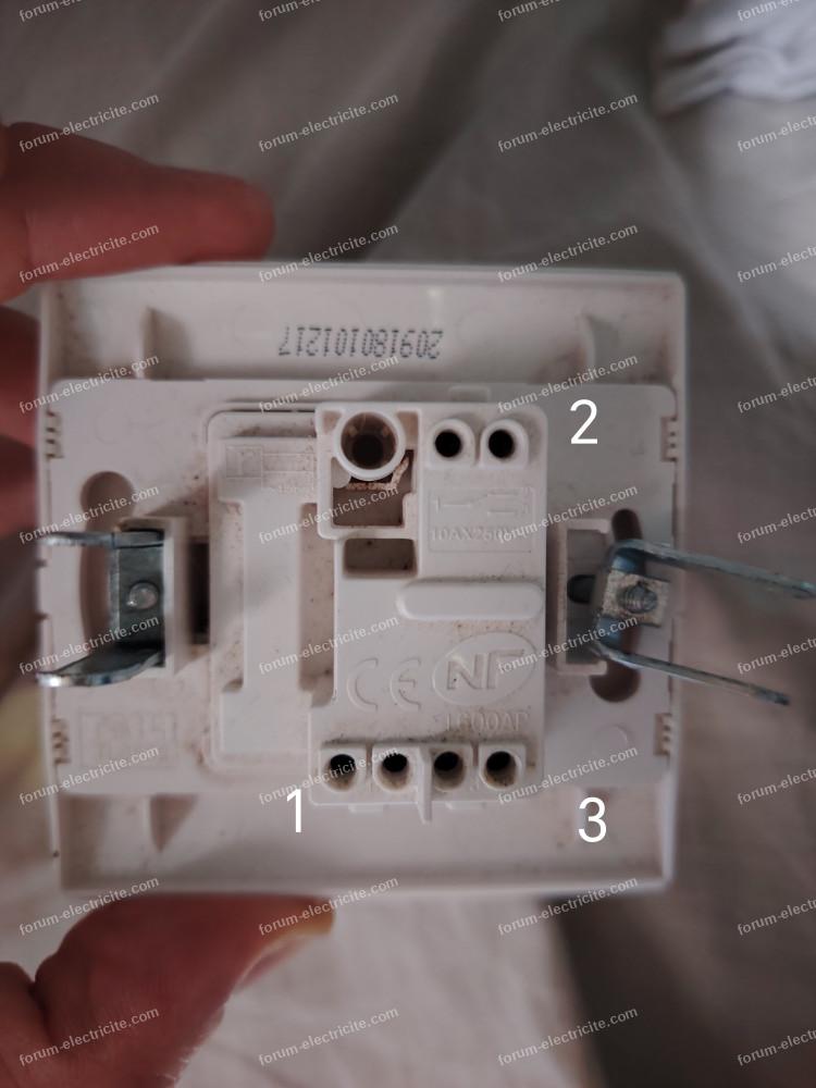

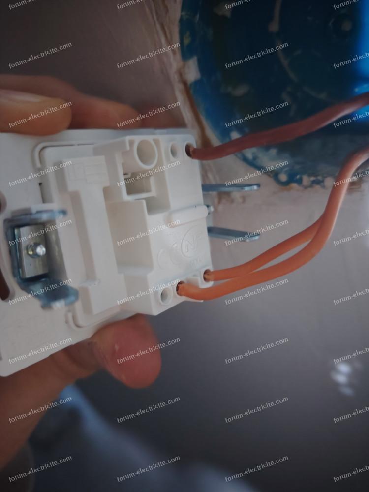

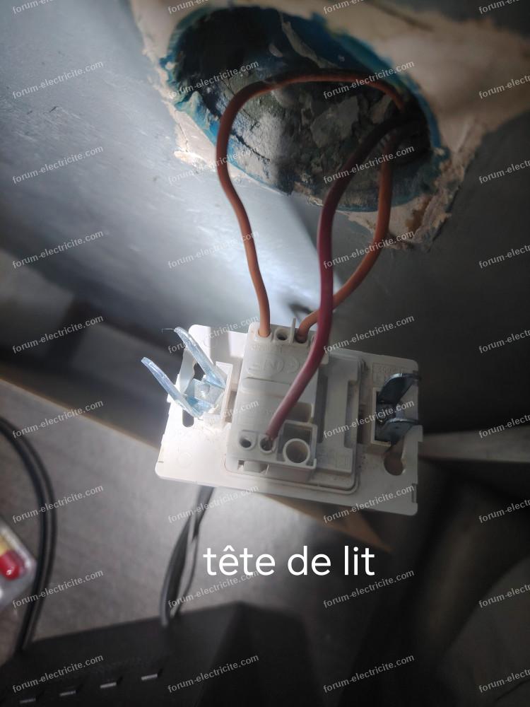

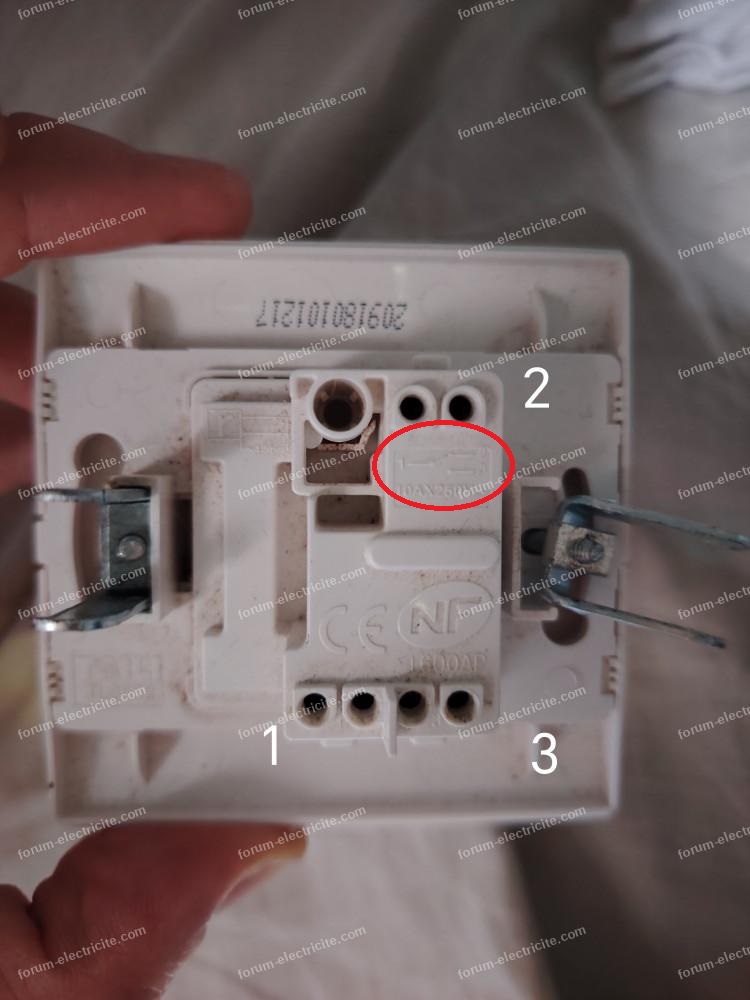

Je viens d'emménager dans une maison des années 70 et il y a un va-et-vient dans l'une des chambres.
Je souhaitais remplacer les interrupteurs, mais je n'arrive pas à faire fonctionner ce dernier.
Dans la gaine à l'entrée de la chambre, j'ai deux fils oranges et un marron. Dans celle à la tête de lit, j'ai deux fils oranges et un rouge.
Ci-joint une photo des interrupteurs à installer.
Si une âme charitable se sent de m'expliquer où je dois brancher tout cela...

Bonjour Terrien !
Sur la photo, ce qui est très intéressant et qui n'est pas mis en évidence c'est ce qui est entouré en rouge ci-dessous !
Si on suit une certaine logique, chez vous les navettes sont oranges donc vont en 2 et 3.
Sur le premier interrupteur le marron en 1, un orange en 2 et le deuxième orange en 3.
Sur le deuxième interrupteur le rouge en 1, un orange en 2 et le deuxième orange en 3.

Quand je me branche comme ça, j'ai un fonctionnement étrange.
J'essaie d'expliquer :
Si j'allume à l'entrée, je peux éteindre de l'entrée également, ou de la tête de lit. En revanche si j'eteins de la tête de lit, il me devient impossible de rallumer depuis l'entrée.

Merci, problème réglé, c'était pas bien compliqué, mais j'aurais pas trouvé tout seul.
