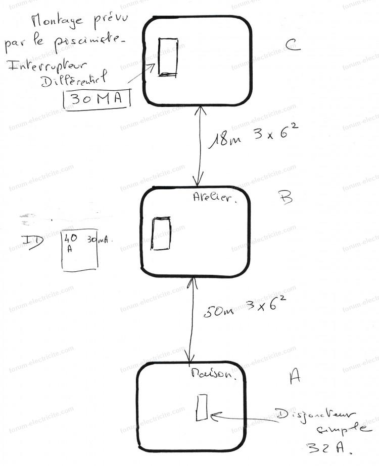

Mon atelier, distant de 40m, est alimenté depuis la maison avec du câble 3/6 carré.
Le tableau comporte un disjoncteur différentiel ainsi que l'installation classique de prises et de lumières.
Je souhaiterais, à partir de ce tableau, faire partir un câble toujours 3/6 carré pour alimenter la pompe de la piscine.
Le nouveau tableau comportera lui-même un disjoncteur différentiel.
Ma question est la suivante : comment brancher le nouveau câble au tableau de l'atelier ?

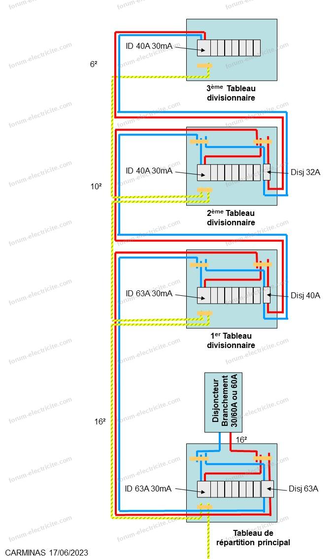

Vous inspirer d'une partie de ceci.
schéma branchement tableau divisionnaire

L'installation actuelle avec au départ un disjoncteur simple de 32 A,puis à l'atelier un ID 40A et à l'arrivée le matériel fourni par le pisciniste, merci de m'indiquer ce que je dois adapter.
électricité piscine

11 512 messages
Vous mettez un disjoncteur 32A maxi au départ du câble dans le tableau atelier (comme sur mon schéma).
