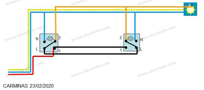

Je cherche à corriger mon branchement va et vient avec témoin lumineux.
Si j'active l'interrupteur de la première photo la led s'allume à 50% et le second interrupteur également.
Je ne trouve pas la façon de faire fonctionner correctement mon installation.
Pour information, il sort de ma lampe un fil bleu, un fil orange et un fil de terre.
Les schémas électriques ne m'aident pas du tout, car les couleurs ne semblent pas correspondre.
Pouvez-vous m'aider ?
Merci beaucoup.

Bonjour Kikof. La première chose à faire est de repérer le câblage actuel, que vous reproduisez sur un papier.
Ensuite il faut voir si vous voulez un seul témoin, ou deux, un à chaque appareillage.
Si on ne câble pas comme il faut et si l'on n'a pas approvisionné le bon voyant le montage ne peut fonctionner.
Peut-être vous faudra-t-il refaire le câblage en phase distribuée si vous désirez un voyant à chaque appareillage.

Quelle référence de voyant utilisez-vous ?
Que voulez-vous obtenir ?
1/ 2 voyants lumineux pour repérer le va vient dans le noir ?
Dans ce cas il faut la réf 0 676 86
Le montage est un montage en va et vient traditionnel et pas besoin du neutre.
2/ 2 voyants témoin pour signaler que la lampe est allumée ?
Dans ce cas il faut la réf 0 676 88
Le montage est un câblage avec phase distribuée (cf notice) et ce n'est pas ce que vous avez fait.
3/ 1 voyant témoin, placé sur le va et vient côté retour lampe ?
Dans ce cas il faut la fé 0 676 85
Le montage est un montage en va et vient traditionnel avec neutre sur le va et vient côté retour lampe.
Vu d'ici, je dirais que vous êtes dans le second cas de figure.
Donc le câblage n'est pas bon et vérifiez la référence du voyant.

Merci, merci beaucoup GL et CMT de vos réponses.
J'ai essayé de refaire le schéma mais je me retrouve avec un fil orange en trop sur le second interrupteur.
Bien vu CMT, j'ai bien 2 voyant 0 676 88, vu le câblage c'est bien une phase distribuée.
Mais où brancher ces fils oranges ?
Encore merci de votre aide.

Merci beaucoup. Je vais faire le test demain.
Sur un interrupteur j’ai, 2 fils noirs, 1 fil rouge, 1 fil bleu, 1 fil orange, soit 5 fils.
Sur l’autre j’ai, 2 fils noirs, 1 fil bleu et 1 fil orange soit 4 fils.
Sur le schéma je compte plus de fil encore.
Sur l’interrupteur a 5 fils, je pense brancher 1 fil noir sur 1, un fil noir sur 2, le fil rouge sur L, le fil orange sur 1 et fil bleu sur N.
Sur l’autre 1 fil noir sur 1, un fil noir sur 2, le fil bleu sur N et le fil orange sur 2.
Qu’en pensez-vous ? J’espère ne pas faire de bêtises.

Non cela ne semble pas bon.
On n'y va pas au hasard.
Il faudrait savoir à quoi servent les fils.
En supposant :
- rouge : phase
- orange : retour lampe
- bleu : neutre
- noir : navettes.
Raccordez comme le fichier joint.
La difficulté sera de différencier les 2 noirs.
Commencez par raccorder un uniquement celui sur L.
Si en manœuvrant les boutons cela ne s'allume dans aucune position, permutez 2 fils noirs.

Merci, super le va et vient fonctionne.
Seul problème les voyants restent toujours allumés.

Je pense qu’il va me falloir un autre type de led j’ai actuellement 2 leds 067688 (Branchement 2 et N).
Ne faut-il pas que je les remplace pas 2 leds 067685 (Branchement N et L) ?

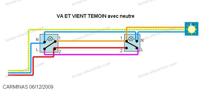

Bonjour à tous. C'est bien que vous ayez réussi à démêler votre montage. Le problème vient du fait que le document proposé le 21 février 2020 à 22:09 est relatif a une ancienne gamme Céliane avec des références de lampes obsolètes. Désolé.
Dans le montage à phase distribuée, les plots de la lampe sont tels qu'elle est branchée entre le neutre et la borne 2. Les bornes 2 sont donc les phases coupées reliées à la lampe. L'inversion entre 1 et 2 amène à ce que vous avez constaté à 13:53
Il serait bon que vous ayez en réserve une lampe 676 88.
Voir le schéma tiré du E-catalogue 2018-2019.
Il est certain que le va et vient à phase distribuée et lampe led adaptée n'a plus de secrets pour vous. Plus besoin de schéma désormais de tête : phase directe en 1, phase coupée en 2, la lampe 676 88, le neutre en N, les deux L connectés, et l'on n'en parle plus. En respectant les couleurs.
