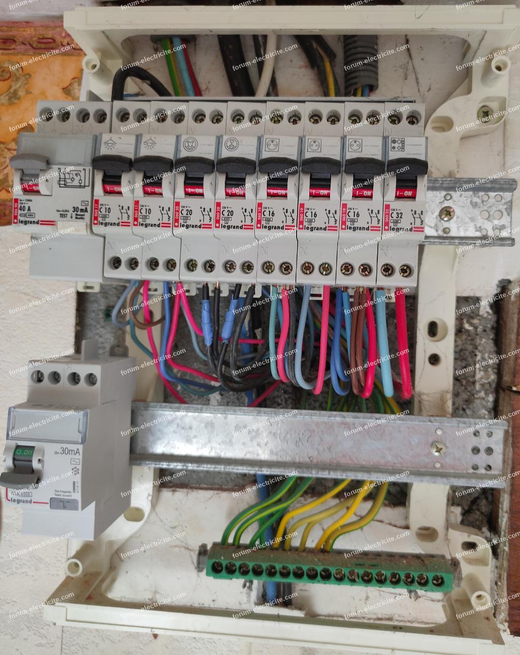

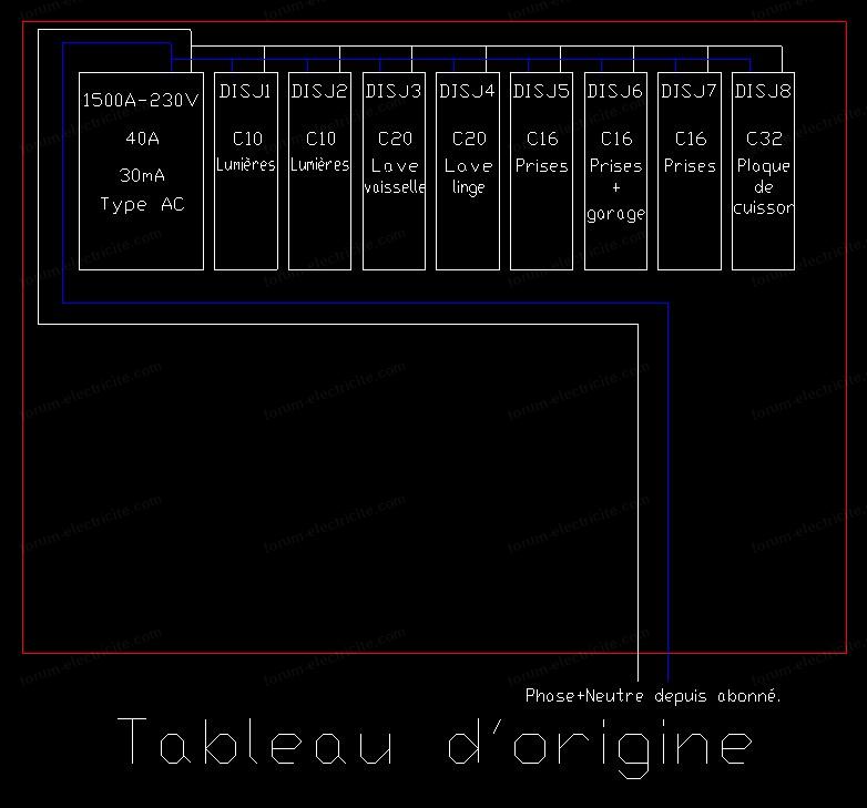

J'ai hérité d'une maison de famille des années 70 dont le tableau électrique ne me semble pas aux normes actuelles.

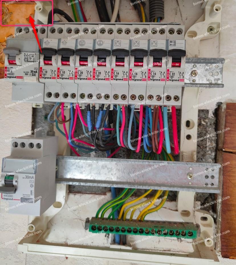

Le différentiel en tête de ligne a été bypassé (si, si...) parce que ça disjonctait de temps en temps de façon aléatoires et l'électricien a trouvé cette "solution"...
Sur le disjoncteur 8 de 32A ou est connecté la plaque de cuisson il y a également le four dessus....

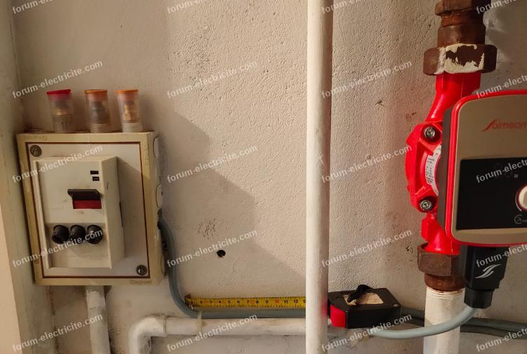

Le brûleur et la pompe de la chaudière (conso 200W max) est branché sur le DISJ 6.
Faut-il absolument un réseau indépendant pour la chaudière ?

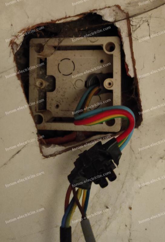

J'ai refait une pièce en papier peint et en enlevant le papier je découvre une trappe d'accès qui donne sous la baignoire.

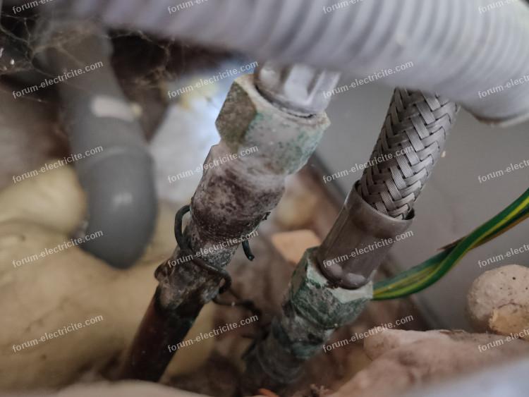

Et quelle surprise en voyant la terre "raccordée"....
Il y a du pain sur la planche !!

On peut remarquer que l'auteur de la liaison terre de la robinetterie ignore la notion de mauvais contact et d'oxydation du cuivre.
Celui qui shunte l'ID ne peut être considéré comme étant un professionnel ; et s'il est encore en activité, lui suggérer de travailler la notion de conscience professionnelle en cours du soir serait une bonne chose pour lui même et sa clientèle. L'autre étant de ne pas lui confier de travaux.
L’installation de plusieurs ID 30 mA nécessite de repérer et appairer les circuits.
Tirer une nouvelle ligne protégée par DJ 16 A pour le four s'impose dans le cas de votre rénovation.
Si le tableau est à deux rangées, les ID peuvent être raccordés par des peignes verticaux. Chaque ID doit être testé régulièrement. Sauf s'il est très récent et en bon état, l'ID actuel serait à changer.

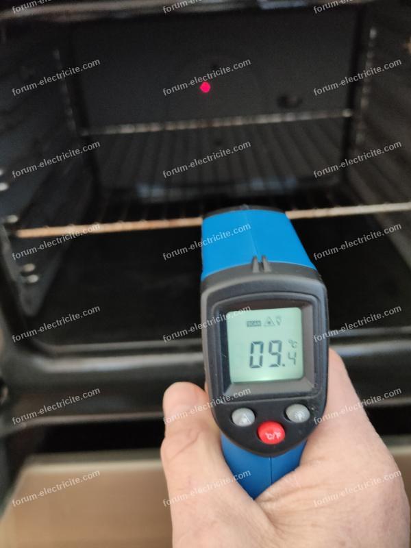

En cuisinant sur ma plaque je sentais comme du froid sur mes jambes...
J'ouvre le four qui est sous la plaque.... et bon sang mais ce four fait du froid !
Je sors le thermomètre et il y a 9° dans le four !

Donc je me demandais si ce froid sur le four pouvait créer une condensation dans le four et déclencher le ID ?
Je me demandais si le boitier dans la chaufferie avec ses trois fusibles était toujours d'actualité ?

Il ne faut pas grand chose pour déclencher un ID 30 mA.
La recherche de la cause consiste à déclencher les DJ puis les remonter un à un jusqu'à ce que l'ID de la rangée déclenche. En cas de défaut aléatoire c'est plus difficile.
On soupçonne souvent les éléments chauffants tubulaires des fours.
Il faudrait vraiment beaucoup de condensation faisant une liaison phase ou neutre terre pour déclencher un ID. On n'y croit pas trop.
On constate également sur le tableau qu'un même DJ alimente plusieurs lignes. Après identification de celles-ci vous voyez s'il ne serait pas bon de les séparer.

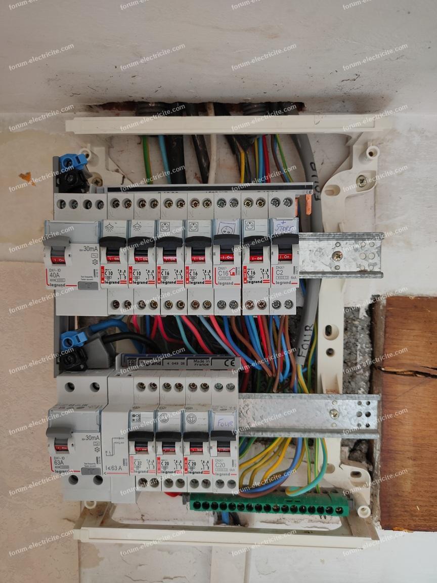

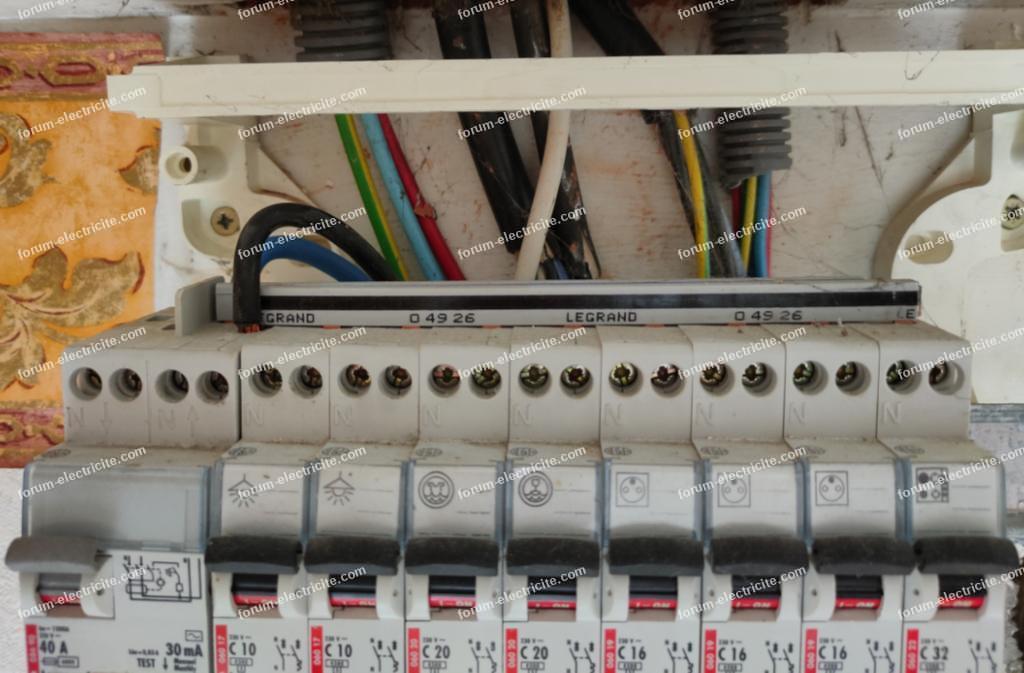

On peut remarquer sur la photo 4 que l'inter différentiel ne sert à rien il est alimenté sur sa sortie avec les peignes qui alimentent les disjoncteurs.

C'est une bonne remarque Bob, c'est ce que j'écris en début de post ;)

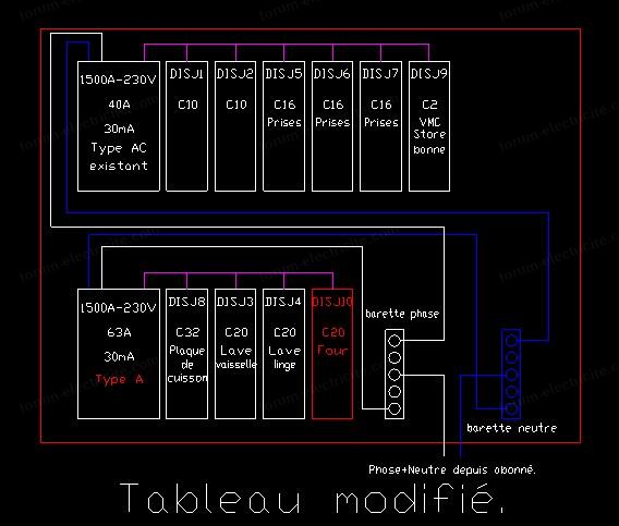

C'est une excellente idée de mettre des peignes verticaux !
C'est dommage j'ai reçu aujourd'hui l'ID d e63A type A et les 2 peignes horizontaux !
Est-ce que vous pouvez me dire quel modèle de peigne verticaux il me faut ?
Est-ce que le "Legrand Drivia Peigne vertical 2 rangées entraxe 125mm - 405000" convient ?
Je ne retournerai à la maison en question qu'au mois d'avril et je n'ai pas le tableau sous la main :)
Je rajouterai un ou 2 DJ pour diviser les réseaux comme vous me conseillez.

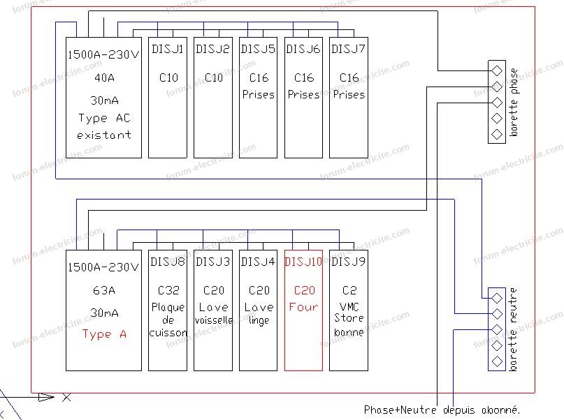

En fait le tableau donnerait ceci.
Ça m'embête car avec le peigne vertical ça aurait fait beaucoup plus propre !

Mauvais choix :
- Ce modèle nécessite un module de raccordement et du coup fait 3 modules au lieu de deux.
- Il ne peut pas être utilisé avec un peigne vertical, sauf à ajouter une borne de connexion 505209
Le 411611 lui est OK

L'échange est possible oui !
Je me demandais si le haut du peigne vertical ne serait pas devant la fixation haut gauche du boitier.
Le boitier est "assez ancien" et peut-être que les peignes verticaux n'existaient pas ?
Parce que si je pars sur cette option et que je suis obligé de décaler les lignes vers la droite ça m'ennuie un peu.
Je me demandais également si les peignes horizontaux seront alignés entre les sorties automatiques du ID 411651 et mes disjoncteur a vis en place ?
Merci pour vos précieux conseils.
01 mars 2026 à 21:52
Rénovation tableau électrique des années 70
Bon et bien je reviens vers vous pour vous remercier de votre aide précieuse !
Tout s'est bien passé sauf l'adaptateur qui était un 405009 et non 405209.
J'ai laissé le bout du peigne car je vais ajouter un C16 pour dédoubler un des C16 précédent.
Je suis content.
Je suis content.
