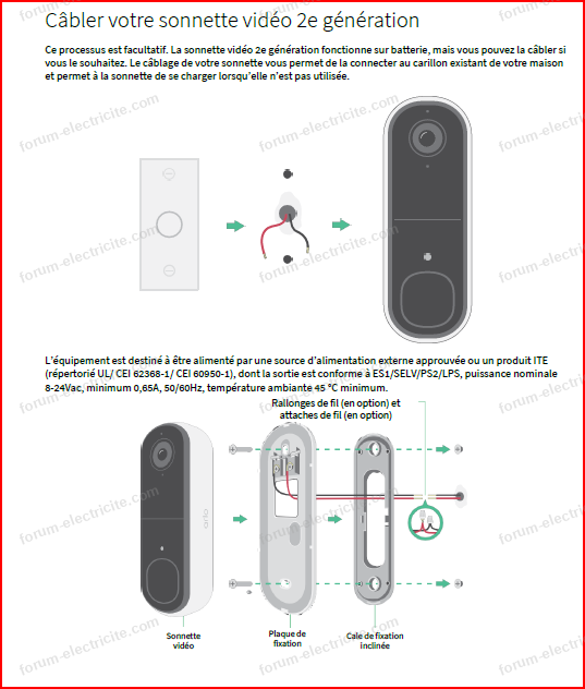

J'ai un petit problème à vous soumettre.
Ma fille a acheté une sonnette vidéo Arlo rechargeable, mais il est gênant d'accéder à l'arrière.
Dans la documentation, il est indiqué qu'on peut la brancher en continu, mais ils ne peuvent pas me conseiller pour le modèle à acheter.
Pouvez-vous m'aider à trouver le modèle qu'il me faut acheter ?
PS : Je joins à cette demande les branchements ainsi que le détail du type d'alimentation qu'il faut.

On ne connait pas ce produit, mais il est précisé qu'une alimentation en alternatif 50 Hz de 8 V à 24 V est possible, soit un petit transformateur pour sonnerie quelconque.

Bonjour et merci pour votre réponse rapide.
Pourriez-vous me faire une photo du matériel que je dois acheter.

Votre fille a acheté ce modèle sans connaitre les détails d'alimentation semble t-il, peut être sur le net où aucun conseil n'est possible.
Vous utilisez les mots clés transformateur de sonnerie dans un moteur de recherche. Vous verrez différents modèles.
