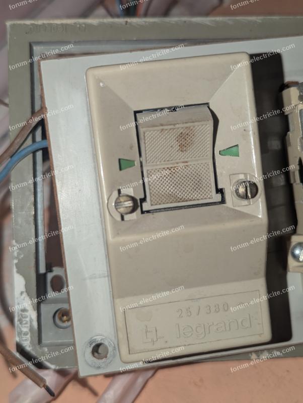

En amont de la chaudière à gaz de la maison que je viens d'acheter, je vois cet interrupteur, qui à ma connaissance est un coupe-circuit.
Effectivement je constate que sur la position "rouge", le courant passe, mais pas sur la position "verte".
Pour des raisons esthétiques, je souhaiterai remplacer cet interrupteur par un bloc en saillie avec des bornes Wago, la possibilité de couper le courant à cet endroit ne m'intéressant pas spécifiquement.
Cependant une recherche Google images me renvoie également souvent vers le terme "disjoncteur".
Ma question est donc : est-ce que ce coupe-circuit inclue une fonction de protection ?
Sachant que l'installation du panneau électrique possède un disjoncteur "classique" 16A.
En vous remerciant par avance

C'est un simple interrupteur bipolaire, en aucun cas une protection.
Vous pouvez raccorder les conducteurs par des Wagos dans une boîte de dérivation.
Vous écrivez qu'il y a 1 disjoncteur 16A, êtes vous certain que ce disjoncteur protège seulement votre chaudière à gaz.
Si ce n'est pas le cas il vous faut 1 Disjoncteur adapté à la puissance de votre chaudière 10A par exemple.

Je vous remercie,
Il y a en effet des prises électriques sur le même disjoncteur, ce qui explique la valeur de 16A.

Citation :En enlevant le couvercle, si vous savez reconnaitre un fusible, vous saurez.

Par contre, on voit deux fils.
Un point d'histoire : dans des temps reculés on utilisait des fils de plomb de différents diamètres en fonction des intensités à couper. On disait alors "les plombs ont sauté".
Ici, les plombs ont été remplacés par des brins de cuivre.
Dans le temps aussi, quand on n'avait pas de fils de plombs calibrés, on dénudait un morceau de scindex, on prenait un brin, et cela suffisait pour servir de fusible qui faisait fonction en cas de court-circuit.
Cet appareil se nomme "combiné". Il est bon pour la déchèterie.
Sauf si l'on s'en sert comme interrupteur bipolaire.

Citation :Pas de fusibles modernes effectivement (à cartouche).
pas de fusible visible
