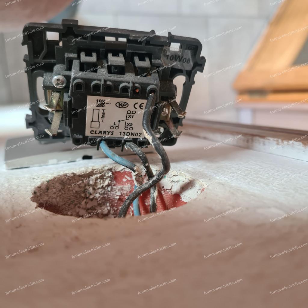

Mon interrupteur va-et-vient de cuisine dysfonctionne et il est temps de le remplacer.
J'ai choisi un interrupteur Legrand Neptune, mais je n'arrive pas à reproduire les mêmes connexions que celui d'origine...
Je suis en présence de 3 fils à relier : un bleu et deux noirs.
J'ai essayé plusieurs combinaisons, mais je n'arrive qu'à les utiliser séparément...
On allume et éteint la lumière avec le même interrupteur, sans aucune liaison...
Je suis désolé(e), pouvez-vous m'aider s'il vous plaît ?

Vous devriez mettre une photo pour mieux que l'on vous comprenne/aide.
Les deux bleus devraient être des navettes, donc connectez les borne 1 et 2.
Mettez le fil bleu sur le L.
Pareil sur l'autre interrupteur, les deux fils identiques sur les bornes 1 et 2 et le troisième fil sur le L.

Il est toujours important de faire une photo avant déconnexion, nous avons tous un appareil maintenant avec le téléphone portable.
D'après les couleurs sauf le bleu, faire un essai le bleu sur borne repéré L et les noirs un sur les bornes 1 et 2.

Super... merci beaucoup.
Excellente journée à vous.
