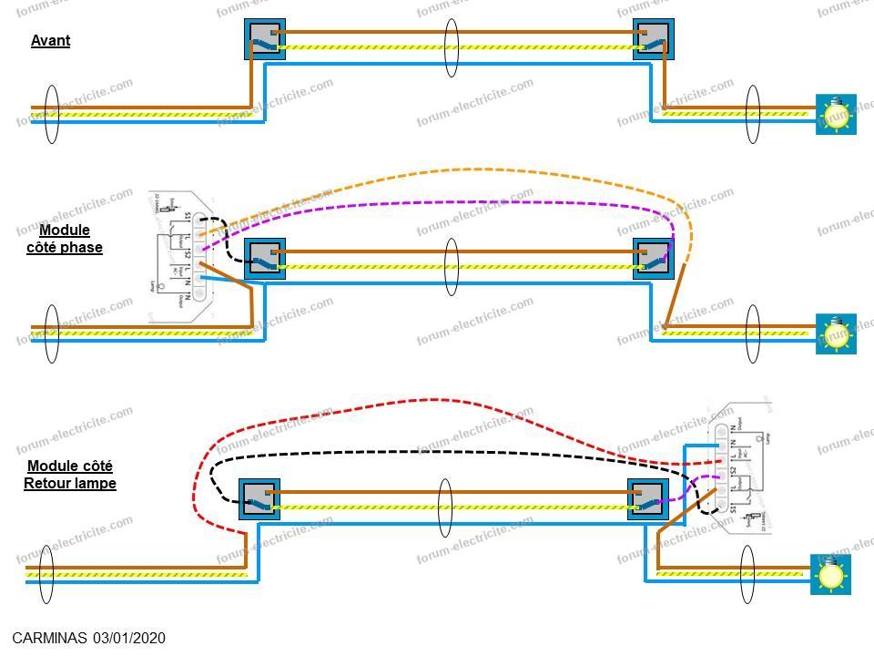

On suppose que le vert/jaune était raccordé en haut à droite.
A noter que cette couleur est hors norme pour cet usage, mais vu la nature de l'installation pas essentiel.
Les 2 fils du haut (neutre et retour poussoir) en A1 A2 (peu importe le sens)
Le noir (phase ?) en 1
Le orange (retour lampe ?) en 2.
