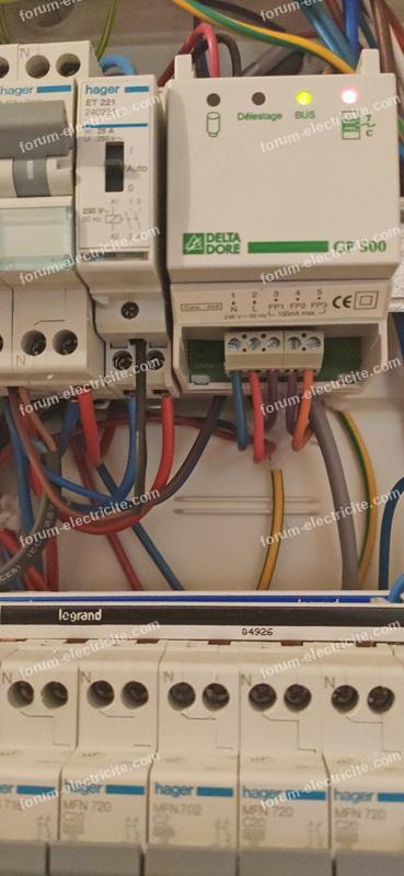

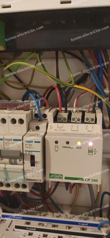

Je possède des radiateurs grill pain Atlantic et un pack driver 520.
D’après ce que j'ai compris c'est un programmateur et non un thermostat.
J'ai donc régler mes horaires pour les zones 1 et 2 et régler ma température sur mes radiateurs. Je me met donc ensuite en mode Auto sur le programmateur. Le problème c'est qu'ils chauffent tout le temps même la nuit alors que sur mon programmateur il est bien en mode nuit. La température de descend pas de 3 degrés.
Est-ce que je dois mettre le mode nuit sur chaque radiateur manuellement ?

Est-ce que les fils pilote des radiateurs sont bien raccordés au Pack Driver ?
Est-ce que les radiateurs sont bien en mode auto ou horloge ?

Les radiateurs sont bien en mode horloge.
Je ne peux pas vous dire. Comment puis-je vérifier ?

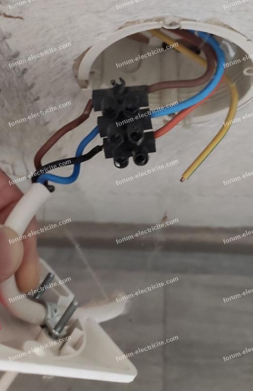

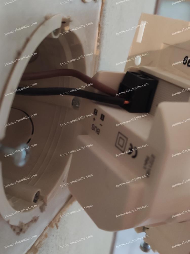

Comment vérifier que les fils pilotes sont bien branchés ?
Et sinon de quoi ça pourrait venir ? Le delta sur le programmateur est bien de 3 degrés.
Mais même en mode nuit la température ne varie pas et ne descend pas de 3 degrés la nuit.

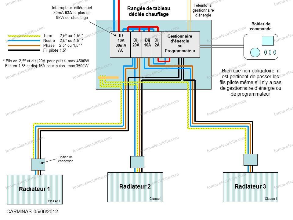

Il faut déjà vérifier si à côté radiateur et programmateur les fils pilotes sont bien raccordés.
Si c'est le cas vérifier leur continuité au multimètre.

Donc chaque radiateur a un fil pilote qui rejoint le programmateur ?
Et donc si tout est bien relié le soir quand sur mon programmateur c'est en mode lune (nuit) ma température descendra donc de 3 degrés ?
