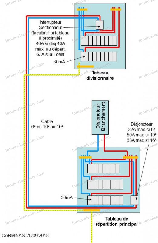

Dans la continuité de mon précédent post, mais pour bien différencier les questions :
Si je choisis une deuxième solution : installer un nouveau tableau électrique dédié pour les 2 lignes des véhicules électriques.
C'est bête, mais comment procéder pour "repiquer" le courant sur le tableau précédent ?
En se doublant sur les arrivées Ph et N de l'ID précédent ?
Avec quelle section de câble ?
Un petit schéma pour aider ci-joint.
La question doit vous paraitre ridicule, mais je n'ai encore jamais monté de tableau à côté d'un autre.
Merci pour vos conseils.

Plusieurs solutions par ordre de préférence :
1/ Remplacer le tableau actuel, par un tableau 2 rangées et mettre un peigne vertical entre les 2 rangées
2/ Mettre des borniers dans le 1er tableau sur lesquels arriverait votre 10² et repartir des borniers pour alimenter vos 2 ID
3/ Votre solution en dessin
Du 10² autorise 50A soit 11,5 kW.
Mettre un disjoncteur 50A au départ pour éviter tout risque de surcharge.
Avec cela je pense que cela passe, à condition de rester sur des surcharges 16A.
Si vous mettiez des 32A (comme déjà dit ailleurs) cela serait trop juste si les 2 voitures rechargent en simultané.

Oui le rôle de ce disjoncteur (qui est obligatoire) est :
- De s'assurer que vous ne dépassez pas le courant maximum admis par le câble
- D'assurer une protection contre les court-circuits (pas très intéressant car ils en a d'autres qui assurent cela)
- De permettre de couper l'alimentation du tableau secondaire à son départ (nettement plus intéressant pour les maintenances)
A noter que si c'est du 6² c'est 32A maxi (et donc 7kW maxi)

Par contre je ne trouve que du câble 2 fils P+N en 10mm², comment faire pour la terre ?
Laisser le 3g6mm² déjà en place avec uniquement la terre en 6mm² et rajouter la P+N en 10mm² dans un deuxième câble ?

P. S. : je voulais acheter sur ce site (pour prendre en même temps du câble) :

Pour le 3G10², vous avez sans doute mal cherché :
R2V 3G10²
Le système à connexion auto, n'est pas idéal pour alimenter un disjoncteur seul.
Lui préférer un disjoncteur à vis :
Réf 4 068 73
Si vous conservez l'idée du disjoncteur à connexion auto, il faut impérativement ajouter une borne de connexion :
Réf 4 052 07

Pour le câble en 3G10 il faut minimum prendre 10m... pas utile et cher pour un petit travail ponctuel pour moi.
Laisser la terre sur le 3G6 et mettre un 2 fils P+N en 10mm² que je pourrai prendre au mètre chez LM vous parait-il une solution envisageable ?
