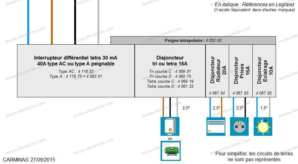

18 avril 2023 à 22:45
consulter ce sujet Branchement lave-linge et sèche linge sur la même priseBonjour.
Au centre il doit s'agit d'un permutateur pour que cela fonctionne
Voir schéma joint.
Bricovideo Permutateur
Voir schéma joint.

Puis je mettre un disjoncteur tetra et n'utiliser qu'une P+N en attendant de remplacer le chauffe-eau par un tri quand ce sera nécessaire ?
Citation :Oui c'est cela.
Pour les chauffages je mets un différentiel tétra suivi d'un disjoncteur tetra et je réparti mes chauffages sur chaque phase en sortie de différentiel alors ?
Voir schéma.

Non vous vous trompez.
Il ne faut pas mettre de protection différentielle 30mA au départ du câble, vu que vous aurez des différentiels 30mA dans le tableau.
Pour vos interrupteurs différentiels 30mA dans le tableau divisionnaire, inutile de mettre des 63A vu que le courant est limité en amont.
Si disjoncteur 20A ou 25A au départ --> interrupteurs différentiels 30mA 25A (ou 40A pas plus chers) à l'arrivée*
Si disjoncteur 32A au départ --> interrupteurs différentiels 30mA 40A à l'arrivée.
Vous inspirer d'une partie du fichier joint.
A noter que mettre plusieurs interrupteurs différentiels suppose que vous n'ayez pas de circuits tri à neutre commun et que vous puissions donc appairer phase et neutre de chaque circuit.

consulter ce sujet Conseils nouvelle installation électriqueCe n'est pas ce qui se fait habituellement.
Dans le cas d'un raccordement de type 2, l'usage est bien effectivement de mettre un dispositif de coupure d'urgence dans le logement.
L'essentiel est que si un jour il y a un défaut d'isolement, seul le 30mA du circuit concerné saute et que le dispositif de coupure d'urgence du logement ne saute pas.
Donc ne pas mettre de disjoncteur 500mA instantané qui n'assurera aucune sélectivité avec vos différentiels 30mA.
Je vous conseille, par ordre de coût croissant :
- interrupteur sectionneur 63A placé sur un rail DIN en tête du tableau ou sur un petit tableau 2 ou 4 modules.
- disjoncteur de branchement 60A non différentiel placé sur une platine en amont du tableau
- disjoncteur de branchement 60A 500mA type S (sélectif) placé sur une platine en amont du tableau.
Ensuite sur les rangées de votre tableau mettre des 63A et pas des 40A qui risquent de cramer en cas de surcharge (sauf si rangée très peu chargée).
Mais si actuellement vous n'en avez pas, mettre plusieurs interrupteurs différentiels 30mA suppose que vous soyez capable d'appairer phase et neutre de chaque circuit. Dans le cas contraire, il faudra mettre un unique interrupteur différentiel 30mA 63A type A en tête du tableau (et qui du coup servira de dispositif de coupure d'urgence)
Enfin faire des rangées par usage n'est pas pertinent (mais ce n'est pas le point essentiel).
Par exemple dans votre suggestion, si le différentiel de la 3ème rangée coupe, tout la maison est dans le noir.
Donc il faut mixer les différents types de circuit sur les différentes rangées, comme l'indique la norme.
Voir ces exemples dont vous pouvez vous inspirer.
