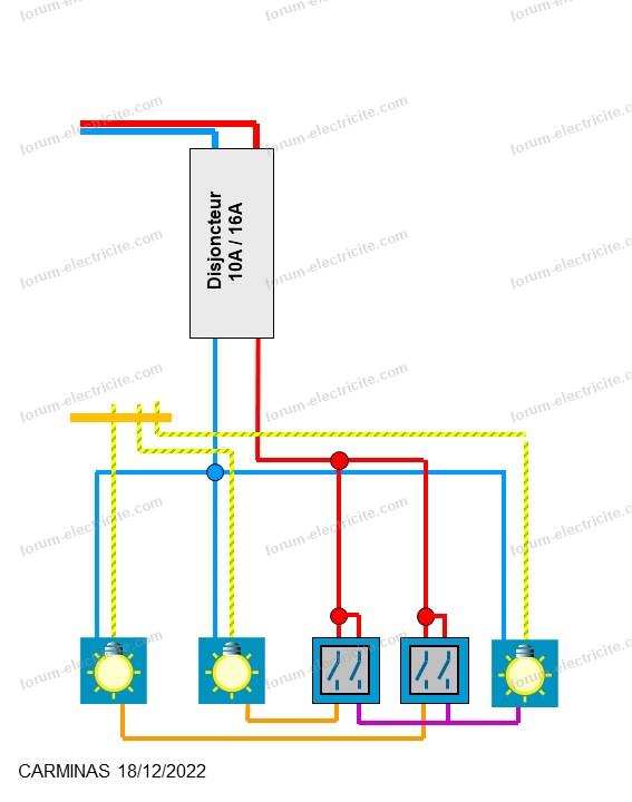

Je cherche à brancher 3 lampes (L1, L2, L3) avec deux va-et-vient (V1, V2).
L'idée est de brancher L1 en direct sur V1, L2 en direct sur V2 et L3 en va-et-vient sur V1 et V2.
En gros, chaque interrupteur allume sa lampe, mais aussi L3.
Et je n'arrive pas à trouver quel branchement faire sans utiliser de relais ou de système un peu plus complexe.
Au secours, help, à l'aide...

Bonjour Ghamory.
Il faut 4 appareillages : 2 simples allumages, et 2 va et vient. Ce qui fait 4.
Il faudrait revoir votre projet.

Merci CMT.
Si je comprends bien le principe, on utilise des bipolaires mais au lieu de brancher phase et neutre, on branche deux phases qui partent chacune dans leur circuit respectifs.
C'est malin.
Il ne me reste plus qu'à trouver l'appareil dans la gamme de la maison.
Merci beaucoup.
C'est malin.
