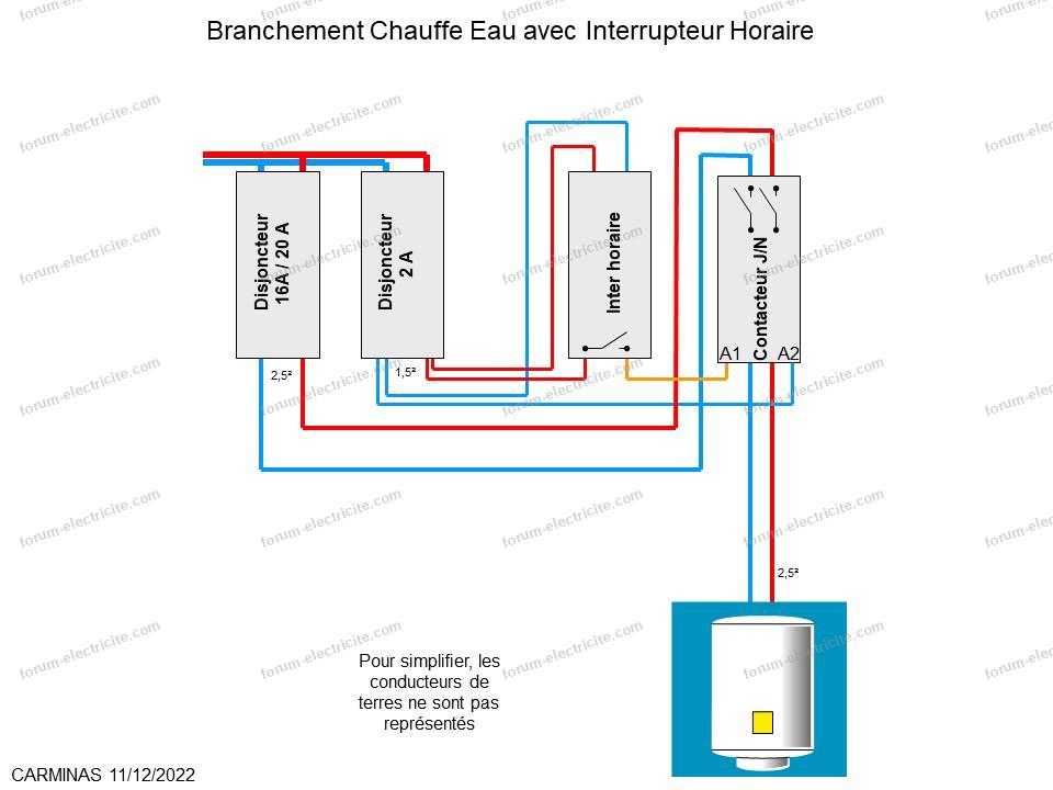

Je vais installer des panneaux solaires à hauteur de 3 kwc en autoconsommation.
De ce fait je souhaite que mon ballon d'eau chaude fonctionne sur ma plage de production on va dire de 10h00 à 17h00 pendant les beaux jours.
A l'heure actuelle je n'est pas de tarif heure creuse et mon chauffe tourne en continu...quand il en a besoin.
Mon tableau est équipé d'un relais heure creuse (je ne sais pas à quoi il sert) et le chauffe eau est raccordé via sur un disjoncteur 16A.
Je souhaite donc ajouter une horloge pour commander ce ballon aux heures souhaitées.
Quelqu'un peut-il m'aider en ce qui concerne le matériel à acheter mais surtout au niveau du câblage ?
Merci par avance.
